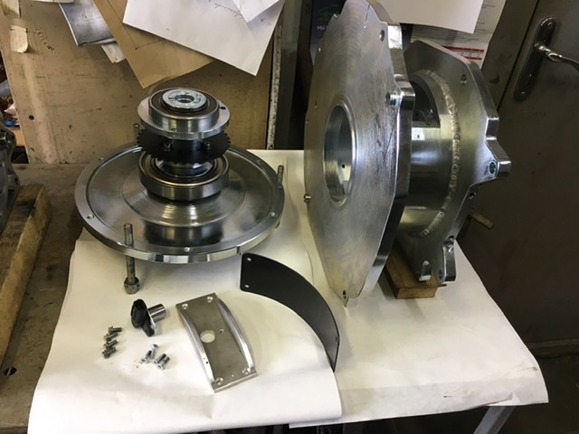

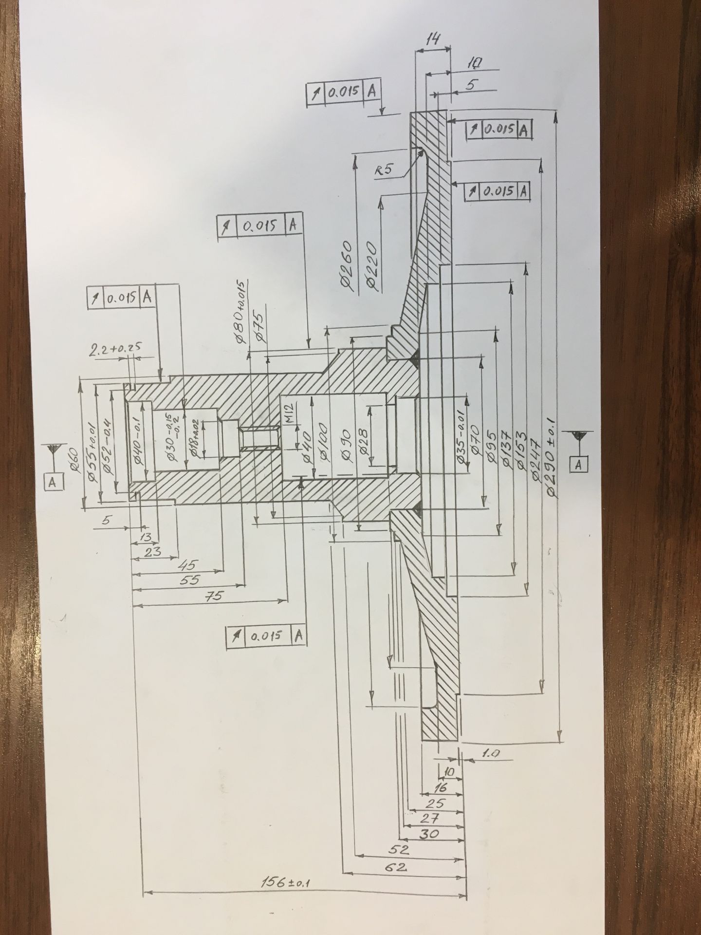

очень заинтересовало это фото - при сборке подобной плиты поверхности от сварки не повело?
#116869Повідомлення 26 бер 2021, 19:42
Это не плита, а так называемый переходной или промежуточный корпус что-ли. Все «финишные» работы по метобработке производились после сварки.
Подробнее отакое :D:

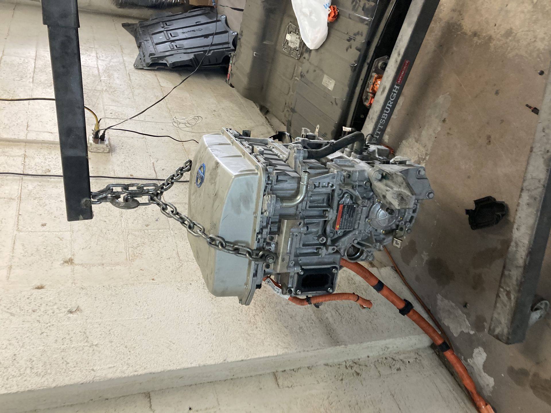

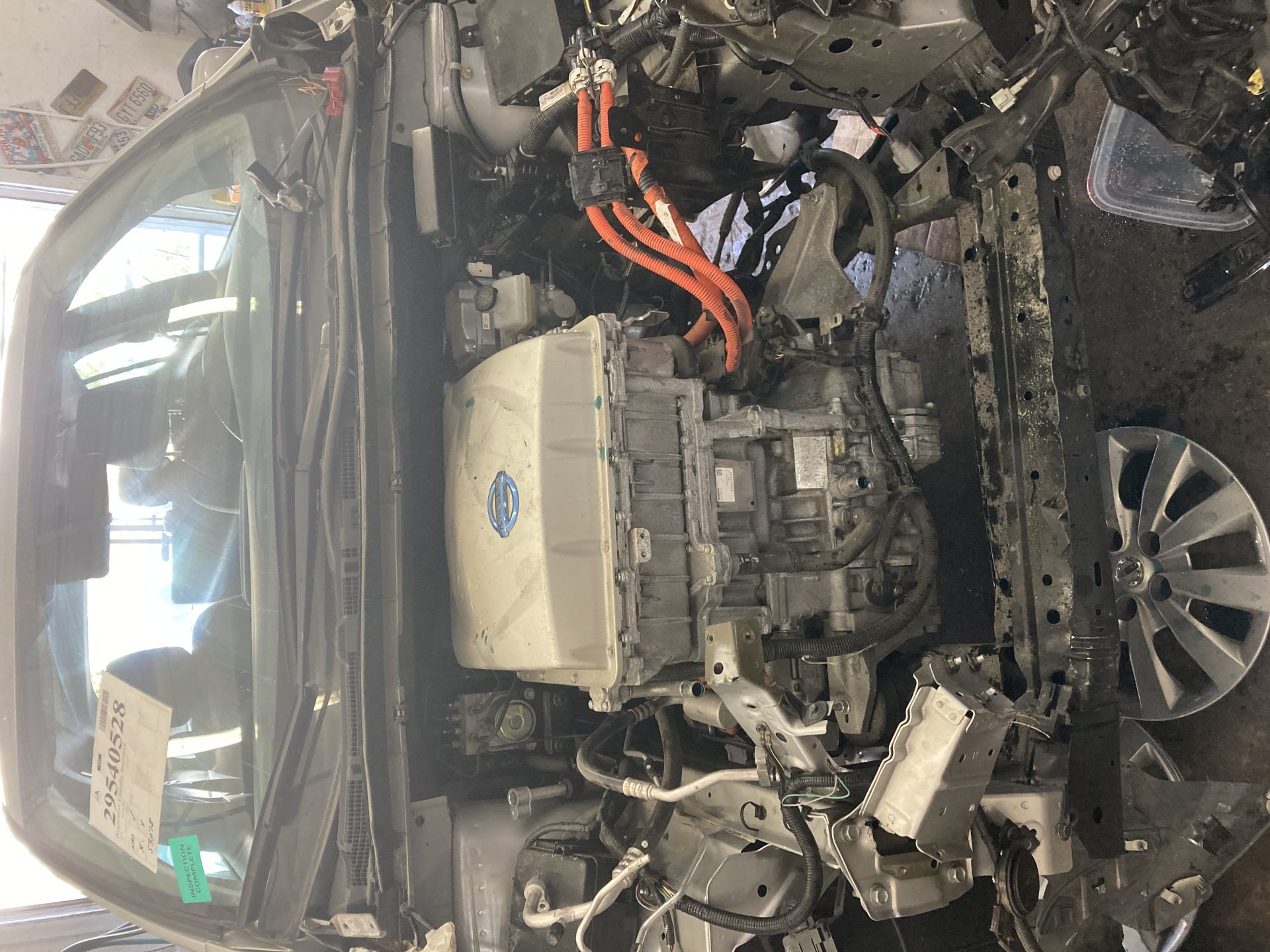

Я тем временем снял батарею и раскидал морду, из за того что все погнуто пришлось пилить, мотор вытащу вверх

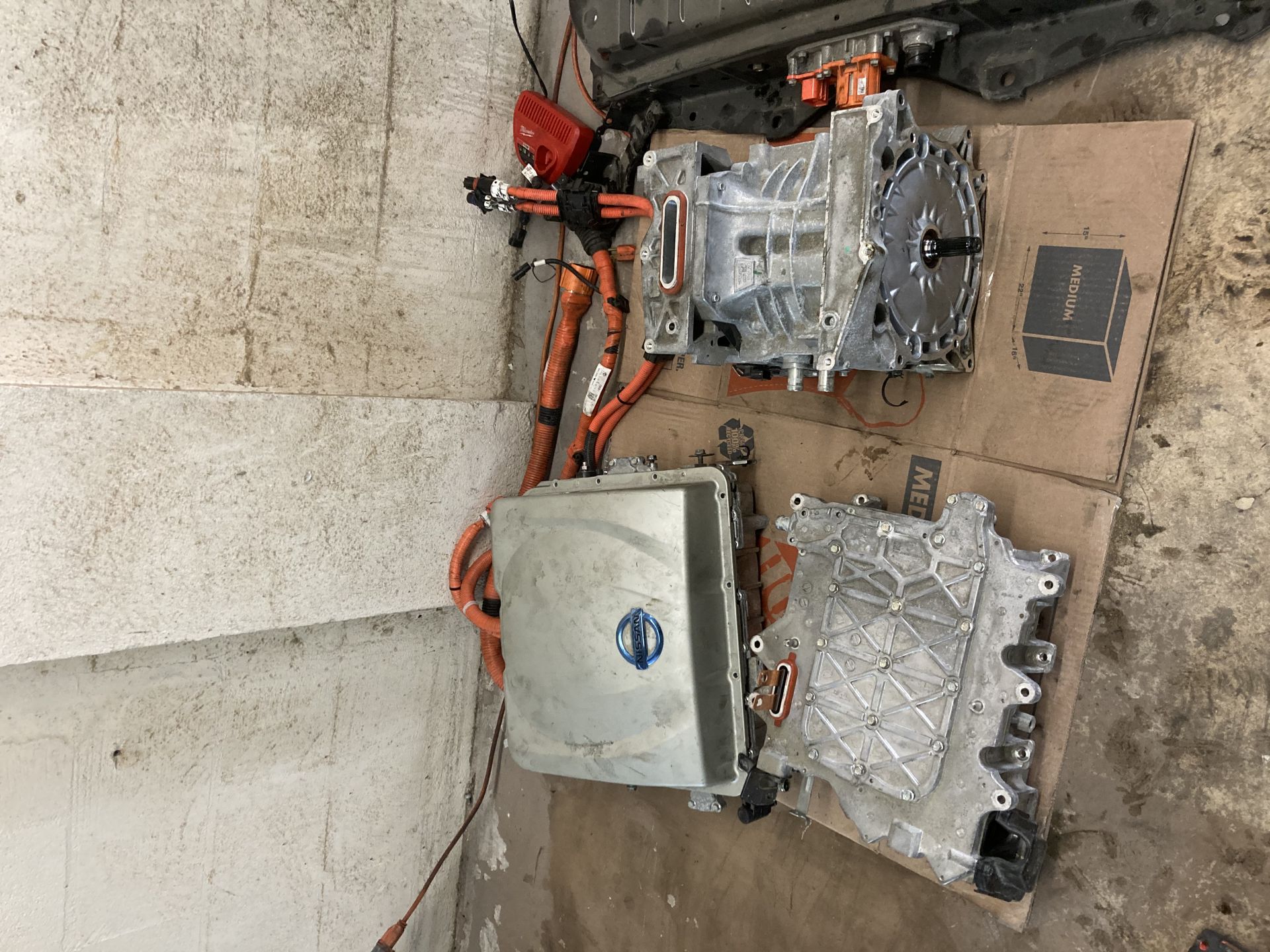

Привет гайс, за выходные снял батарею, но ещё не не открывал так как я понял что она залита герметиком и верхняя часть зарядки тоже, в процессе появилось несколько технических вопросов как реализовать сцепление если раньше был маховик на который прикручивался диск сцепления, а теперь его нет? Что ещё нужно снять с машины кроме того что на фото ?
На сколько понимаю блок управления двигателя находится во второй плите?
6EFE46B3-3EA3-4D9E-A76D-7C4E102D0240.jpeg [ 372.33 КБ | Переглядів: 11083 ]
2D970D46-8823-4D3A-96C9-00CF8883470E.jpeg [ 491.3 КБ | Переглядів: 11083 ]
C18837C5-1202-4E54-995B-D1029F1D0D85.jpeg [ 434.24 КБ | Переглядів: 11083 ]
FB96D0A0-D1DC-4CF2-8883-A61790CE4E3F.jpeg [ 497.7 КБ | Переглядів: 11083 ]
#116971Повідомлення 30 бер 2021, 11:06
RetroCAR писав(ла):

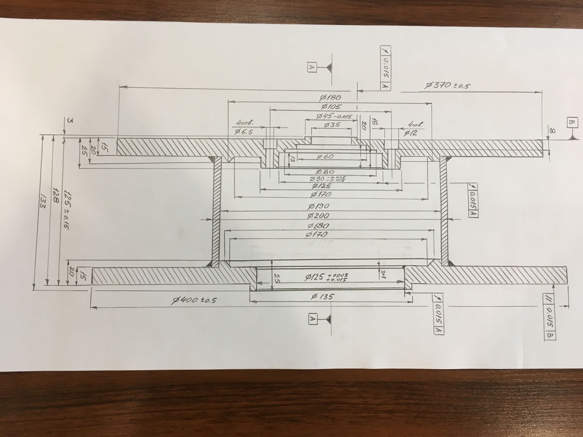

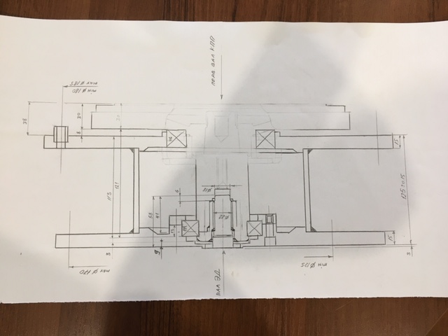

...теперь вопрос к Вам - какие у Вас есть возможности по метобработке (доступ к оборудованию и т.п.), насколько Вы разбираетесь в чертежах и вообще в механике (может это будет сторонняя организация и т.п.)?
Дело в том,что сам маховик придётся оставлять. Вернее облегченную его версию. Вал двигателя не позволит крепить маховик непосредственно на него. Во первых у него не цилиндрическая,а шлицевая поверхность, во вторых для подшипников электродвигателя нежелательно добавлять осевую нагрузку от усилий по выжиму сцепления. Поэтому (на мой взгляд) необходимо будет конструировать и изготавливать переходной корпус с промежуточным/переходным валом.
Кто и как вам это отрисует и детализирует - вот вопрос.
Единственное,чем лично я могу помочь именно в этом вопросе - ....ну может вот таким эскизом:
IMG_1164.JPG [ 66.1 КБ | Переглядів: 11058 ]

В вашем случае конфигурация может быть проще,потому как можно использовать родной маховик.
У меня немного другие "вводные" поэтому немного замудрённая конструкция :lol:
Ну и вот ещё парочку рисоночков ...для прояснения моей мысли:
011.JPG [ 247.72 КБ | Переглядів: 11056 ]
013.JPG [ 273.24 КБ | Переглядів: 11056 ]
Спасибо за исчерпывающую информацию как всегда, буду сегодня промерять мои размеры, единственное под какой мотор сделаны эти расчеты и на какую трансмиссию? И да есть проблема что мой родной маховик немного больше чем я рассчитывал и отверстие посредине меньше вала на электро моторе, хорошая новость что шлицы электро мотора такие же как и на трансмиссии
...это я в качестве общей информации показал,чтобы общее представление сформировать. Конкретно к вашему варианту не подойдёт никак, только схематически что-ли...
