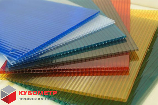

Да , облицовка из нержавейки это и круто и эсклюзивно и бонус для предпочтения потребителю, и , дешевле стеклопластиковой ! Но, "ИЗ НЕРЖАВЕЙКИ" -умеют и в Новой Зеландии .
....Может быть , уж если КРУТИТЬ НЕО-КРУТИЗНУ С ЭСКЛЮЗИВОМ ! то ,даже из такого материала. :
sotovyj-polikarbonat[1].jpg [66.11 КБ]
Завантажень: 0
#19243Повідомлення 12 бер 2016, 14:33
.....Красить не надо, утеплять не обязательно, в случае солнечного или механического повреждения , не рихтовать, а заменить панель.
