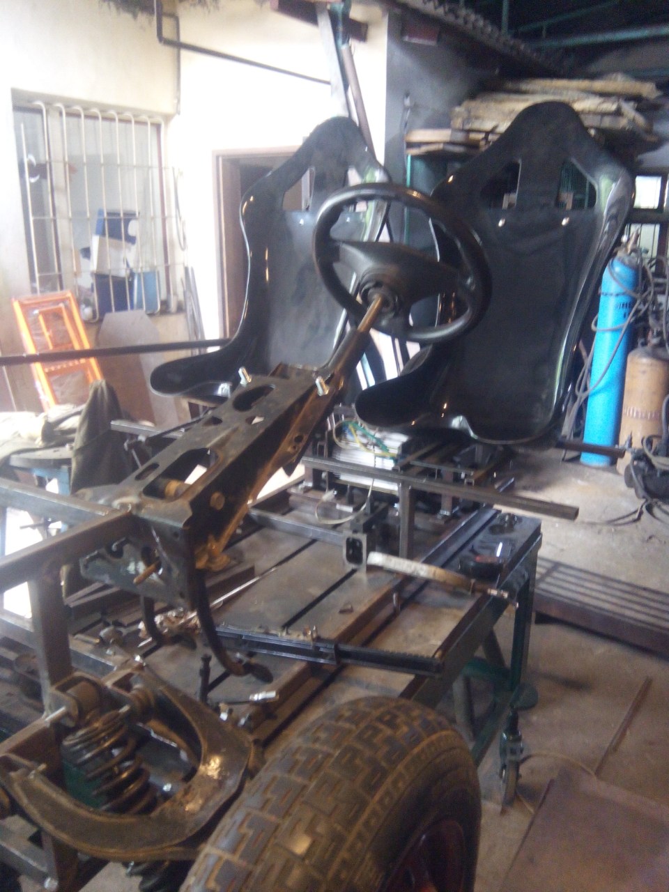

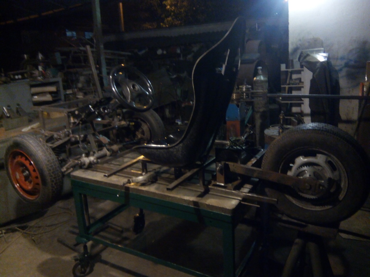

Сьогодні тимчасово прикріпили кермо і вставили одне сидіння. Весь день визначали геометрію комфортного положення керма та сидіння.
З кількох варіантів постійно отримували варіант,коли або ноги задовгі або руки закороткі :XD:
примірка сидіння.jpg [ 238.27 КБ | Переглядів: 12285 ]

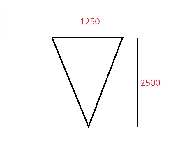

Ні, не по центру. На останньому фото ліве шоферське сидіння.Праве пасажирське ще не встановлювали.
Трохи довшими від чого? Геометрія у нас ось така
геометрія.jpg [ 22.62 КБ | Переглядів: 12275 ]

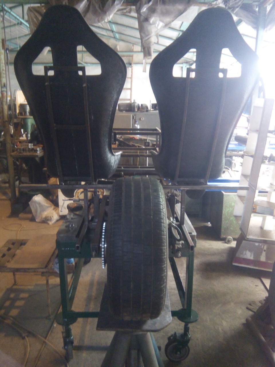

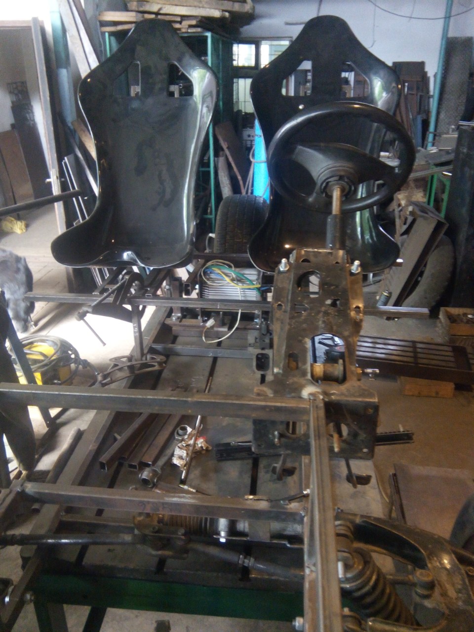

Тимчасово закріпили сидіння. Тепер встановимо салазки для регулювання.
вид збоку.jpg [ 239.11 КБ | Переглядів: 12219 ]
Сидіння підняли з можливістю встановлення під ними ще 10шт. ліфовських "консерв".
вид з заду.jpg [ 242.6 КБ | Переглядів: 12219 ]
Між сидіннями зробили 100мм

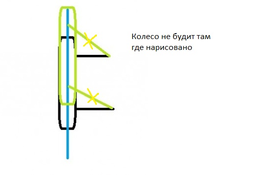

Небольшая ошибка

Байкер83 писав(ла):
Небольшая ошибка
Першим автом у моїх 18 років був. ЗАЗ965 (горбатий).За сім років і 200000 пробігу два рази міняв втулки важілів, і був дуже задоволений роботою передньої підвіски, проходимість,курсова стійкість"горбатого " була вражаюча і не поступалась моєму останньому джипу.
Саме хід передніх коліс ЗАЗа я хочу повторити у першому варіанті свого проекту.Теорію роботи триколісного транспорту буду випробувати на практиці.

Володимир писав(ла):
Байкер83 писав(ла):
Небольшая ошибка
Так ведь на схеме изображена подвеска с поперечными рычагами, а на горбатом подвеска с продольными рычагами, которую я тоже не рекомендовал бы.

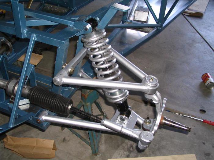

У вас конструкция на стандартных рычагах а вы хотите как на заз
912942.jpg [ 62.46 КБ | Переглядів: 12133 ]
398f45u-960.jpg [ 491.82 КБ | Переглядів: 12133 ]
#24993Повідомлення 29 лип 2016, 08:43
Однако, Коллеги, обратите внимание, на очень красивое изображение, правильной классической двухрычажной подвески, С КЛАССИЧЕСКОЙ ЖЕ ОШИБКОЙ ПРИМЕНЕНИЯ НИЖНЕЙ ШАРОВОЙ ОПОРЫ , РАБОТАЮЩЕЙ НА ВЫРОВ ! Именно потому у ВАЗов 01 -07 , -репутация ЛИДЕРОВ ПО ОТВАЛУ ПЕРЕДНИХ КОЛЁС ! Может вырвать шаровой палец и из штампованного корпуса, и с другой стороны из конуса ( конус не держит вибронагрузок на выров, тем более, уже при люфте, когда и резьба не справиться).....................
Инфа, для размышления вдумчивым конструкторам, как яркий пример :.....
- НЕ ВСЁ ПРАВИЛЬНО, ЧТО ФИРМОВО, ДАЖЕ , ЕСЛИ ТРИЖДЫ СЕРТИФИЦИРОВАНО!
