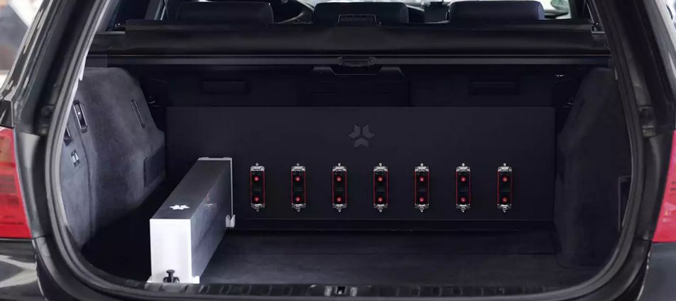

Думаю технически возможно сделать модульную батарею (модули подключающиеся параллельно).
Если взять для примера расход 100Вт•ч/км то один модуль на 3кВт•ч нетто, хорошо бы разширил возможности выбора и покупки.
Например базовая модель с 2 модулями и программно уменьшены токи в 2 раза, т.е. и мощность (макс. скорость) и момент (динамика), т.е. еще дешевле но с возможностью модернизации в будущем. Кому то и 50-60км хватит для начала с небольшими финансами и потребностью езды только по городу на небольшие дистанции (помню кто то на форуме с пирожковозом вроде начинал на небольшой акб с наркотов). Да увеличивается частота зарядки/разрядки, но это может быть как и мотивация к модернизации/апгрейду. Ведь докупив лишь один/два модуля позже (наэкономив/подзаработав средств) владелец получает не только увеличение пробега в ~1,5-2 раза 90-120км (увеличение веса не считаю для простоты примера), а и съемные токи больше в 1,5-2 раза -> мощность (больше макс. скорость), момент (лучше динамика) и уменьшение циклов зарядки/разрядки (срок жизни батареи), причем не обезательно менять прошивку, автоматика при подключении/поломки модулей может сама менять настройки контроллера. Тем более с такой фичей можно сделать как австрийцы в одном бмв, возможность подключать 5ый или даже и 5ый и 6ой модуль(и) в ущерб месту в багажнике (5-6 модулей ×3кВт•ч до 150-180км), может конструктивно не в багажник можно будет и до 6 модулей запихивать (18кВт•ч для 4ех местки как бы тоже не проблема), а в сам багажник (в идеале вместо запаски) уже 7ой и 8ой модуль (крче на пальцах расчеты). А модули продавать и в аренду/лизинг (у австрийцев 3ка бмв с 45кВт•ч акб имеет 300км пробега + 20кВтч разбитых на 8 модулей добавляющие еще 120км).
