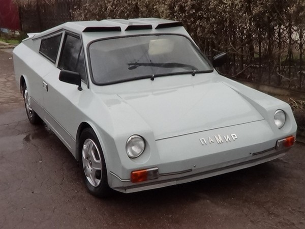

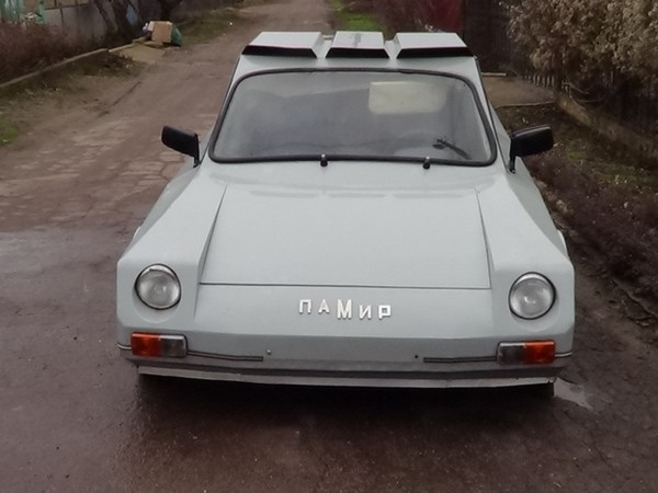

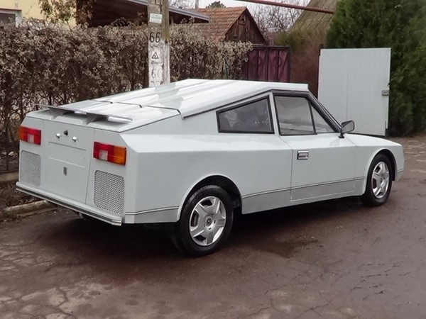

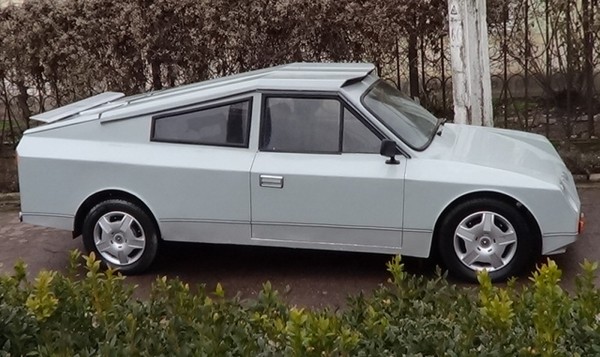

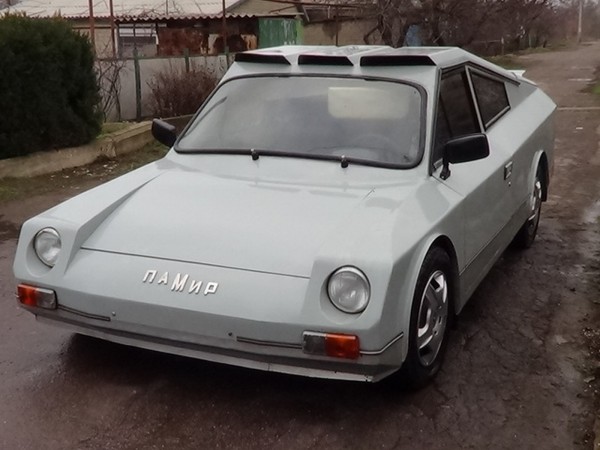

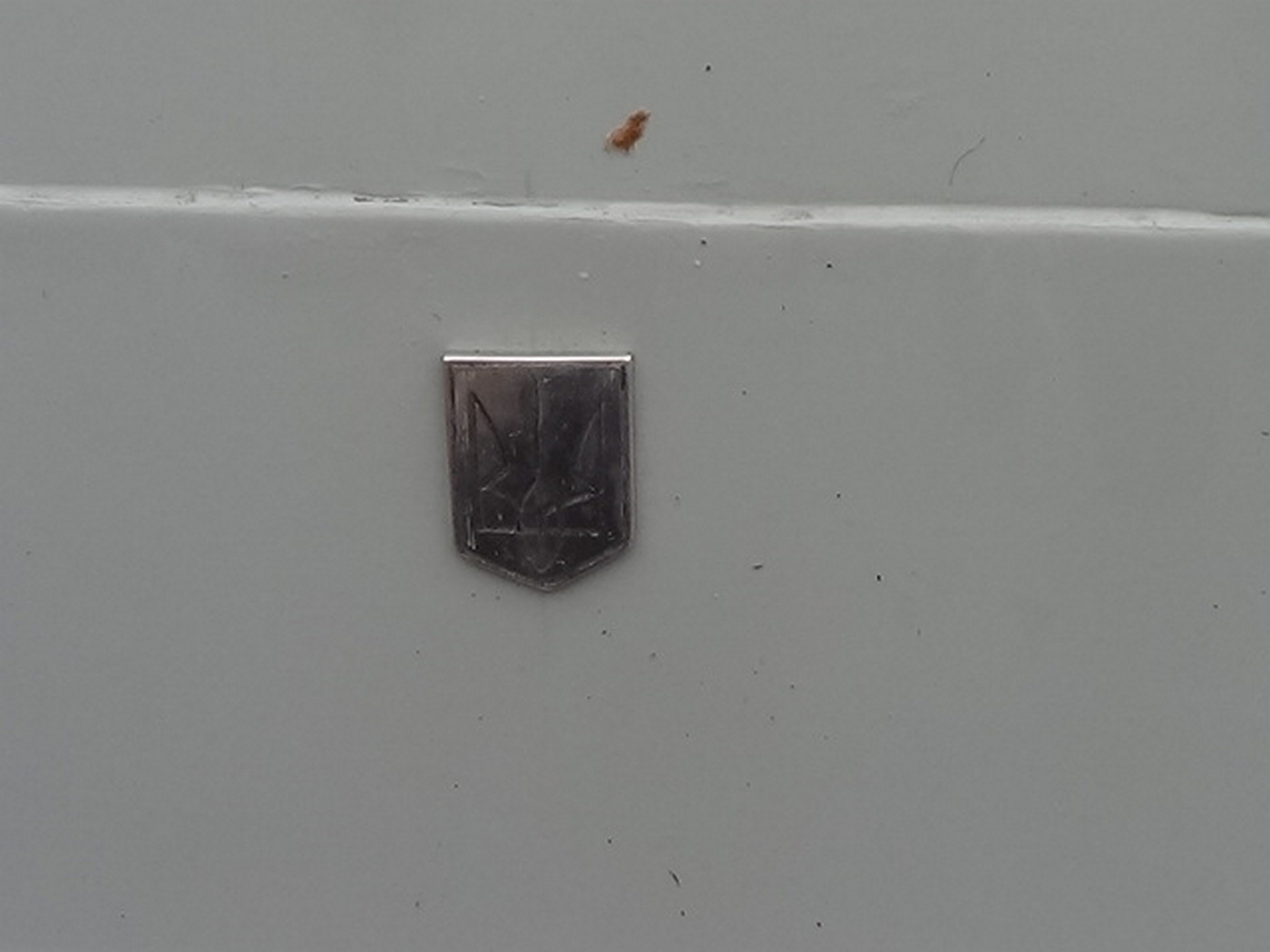

Доброго дня шановні прихильники екологічно чистого транспорту.Мати електромобіль в особистій власності мрію давно,та серійний мені не по карману,а для саморобного потрібен був донор з легким кузовом.Коли авто з’явилося в моєму полі зору,то я навіть і не роздумував.Автомобіль дводверний,двомісний,заднєприводний спорт-купе.Агрегатна база від ЗАЗ-968 але колія розширена (в заводських умовах) на 200 мм.Кузов виготовлений із дюралюмінію.Відмінною особливістю цього автомобіля є система подачі повітря для охолодження ДВЗ.На даху автомобіля,над лобовим склом, розташовані три повітряні забірники від яких по всій дліні даха від них проходять короби до моторного відсіку.В зв’язку з цим заднє скло в кузові відсутне.Хоча авто виготовлене ще за часів СРСР та вже після його розпаду під заднім номерним знаком на кузові автомобіля прижився український герб.
З комплектуючими для електромобіля ще не визначився,та хочеться встановити краще,що є на ринку з поглядом на стан мого гаманця.

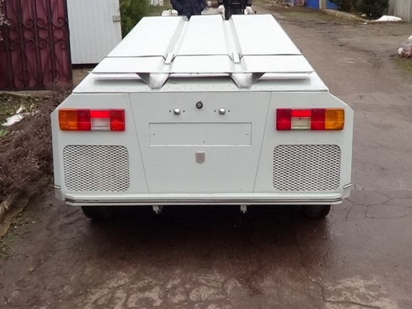

:D БТР?..Можливо.В задній частині кузова є з’ємна частина (між задніми ліхтарями) для більшої зручності при знятті чи постановці на штатне місце двигуна.Кріпиться на чотири болти.
450 кг

Ні це саморобка,при чому розроблена виключно на вітчизняних агрегатах.

Дякую Валерій Михайлович за побажання! Життя покаже на що буде здатен цей індивідум.Те,що автомобіль цікавий своєю оригінальністю в плані дизайну і матеріалу кузова - я з Вами згоден,і це не моя заслуга, а того хто вигадав і зробив авто.Ще один цікавий момент - при створенні кузова з’єднання дюралевих детале зроблено не аргоновою сваркою а заклепками з потайними головками. Їх тисячі. Так, Ліф і Тесла в десятки, сотні разів технологічніші, досконаліші за ПаМир , та якщо алюмінієвий кузов Тесли плід злагодженної роботи десятків промислових роботів по штамповці кузовних деталей, зварюванню та покрасці то ПаМир штучна (ручна) робота двох аматорів.Фактично автомобіль виготовлений в єдиному екземплярі.Комусь його вигляд буде не до вподоби комусь навпаки,то це як з жінками - одним подобаються брюнетки,іншим блондинки. Зі мною сталося,як то кажуть,кохання с першого погляду. Не все мені в ньому подобається тож попрацювати прийдеться вдосталь. Від мене тепер буде залежати його внутрішня технічна оснащення і "малобюджет" не на його користь. Я це вже розумію і усвідомлюю. Що до назви,то все простіше і банальніше - людина, яка конструювала цей автомобіль родом з тих місць де знаходиться знаменита гора Памир.

Olaff писав(ла):
Да, машинка интересная и абсолютно неизвестная. Для тех времён достаточно продвинутая , как для самоделки. Единственное , что я бы сразу убрал так это воздухозаборник над лобовым стеклом- он очень сильно ухудшает аэродинамику и увеличивает подъёмную силу, да ещё и лишает заднего стекла.
Ні,демонтувати воздуховоди я не буду.Автомобіль то з рсташуванням двигуна в задній частині кузова.От же потрібно забеспечити охолодження в жарку погоду. А яка альтернатива? Робити вуха чі решітки по бокам кузова як на Запорожцях? Весь шарм і оригінальність ПаМира зника одразу.Що ж до підйомної сили то потрібні випробування.Але інтуітивно мені здається що ніякої загрози для щеплення гуми з дорожним покриттям не буде.Судячи з розташуванням кузовних деталей передньої частини автомобіля лобовий супротив повітряним потокам мінімальний і коефіцієнт цього показника дуже малий.Можливо повтряні забірники занадто виступають наперед і їх потрібно укоротити,та це тільки після іспитів.
Відсутність заднього скла та внтрішнього дзеркала мене теж бентежить,бо незвично.Але це не критично.Встановлення відеокамери на панелі задньої частини кузова вирішує(частково) проблему.
