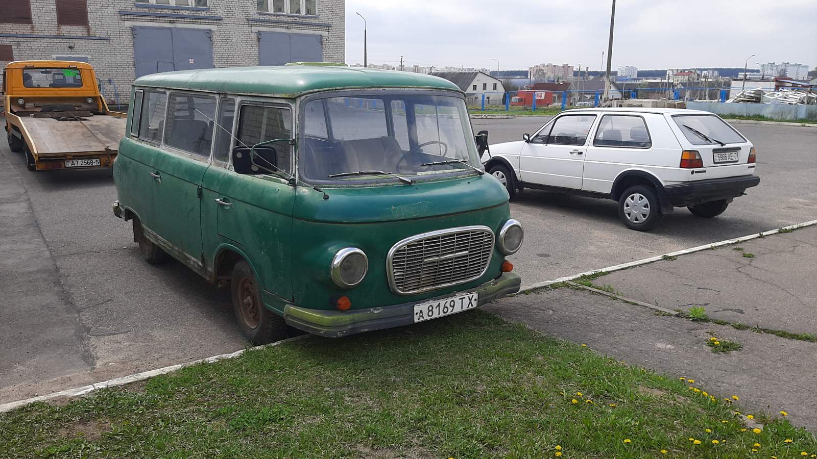

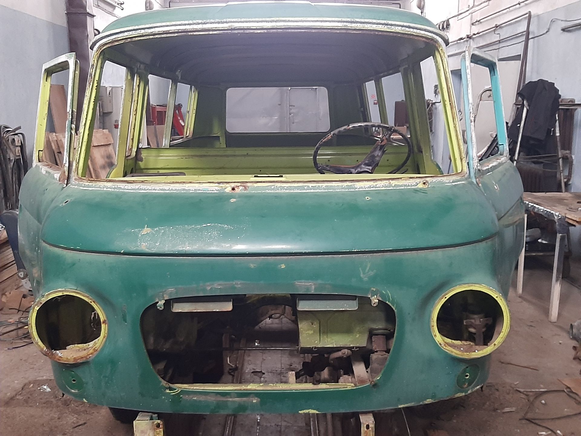

На днях приобрел Barkas b1000 1983г.в., и решил его переделать в электро.
Решил потому что в США купил Fiat 500e, который оказался без ВВБ, и в планах интегрировать его начинку в Barkas.
второй вариант Ниссан Лиф, тоже без батареи. Батарея Фиат стоит дорого и нету, ниссана Лиф много и цена приемлемая.
Пока начинаю делать кузов, курю про батарею как лучше сделать и привязать

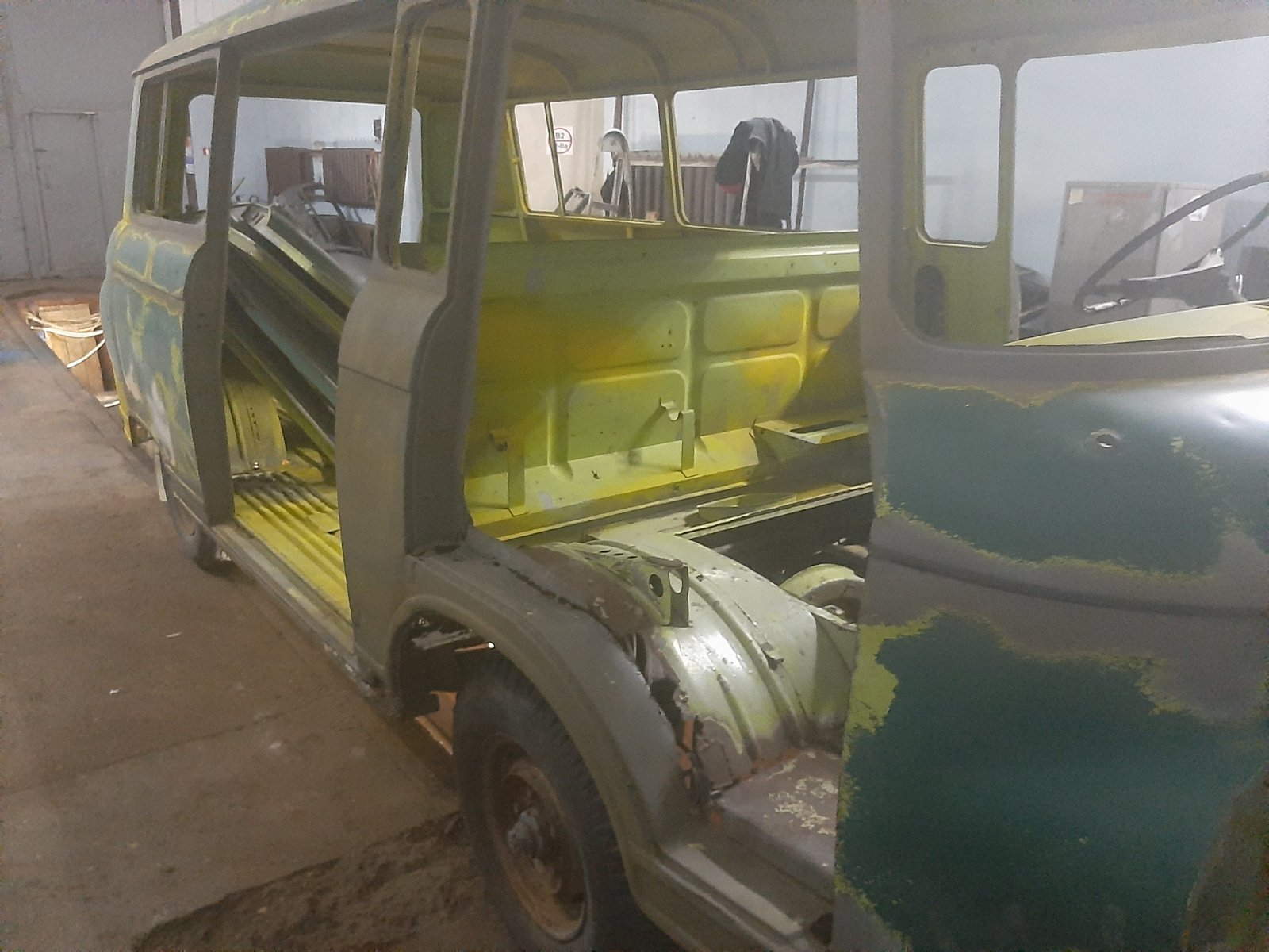

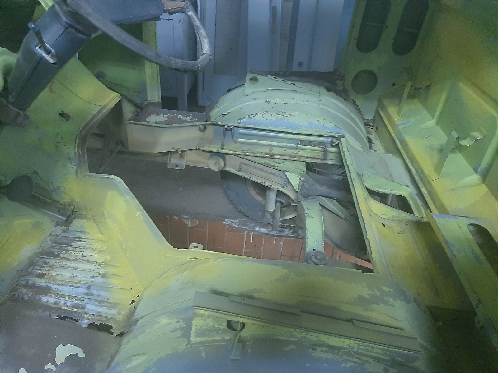

Работа началась

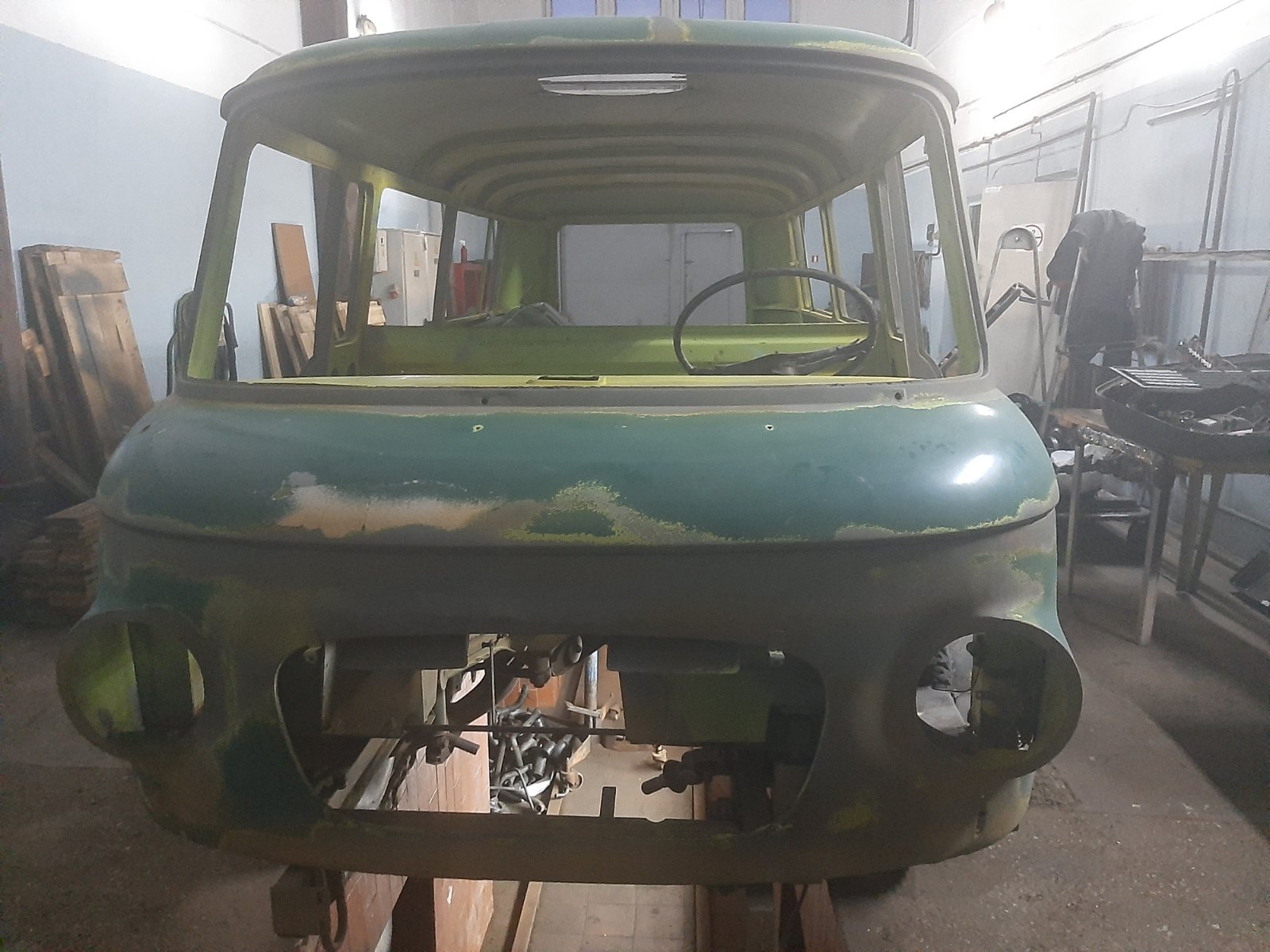

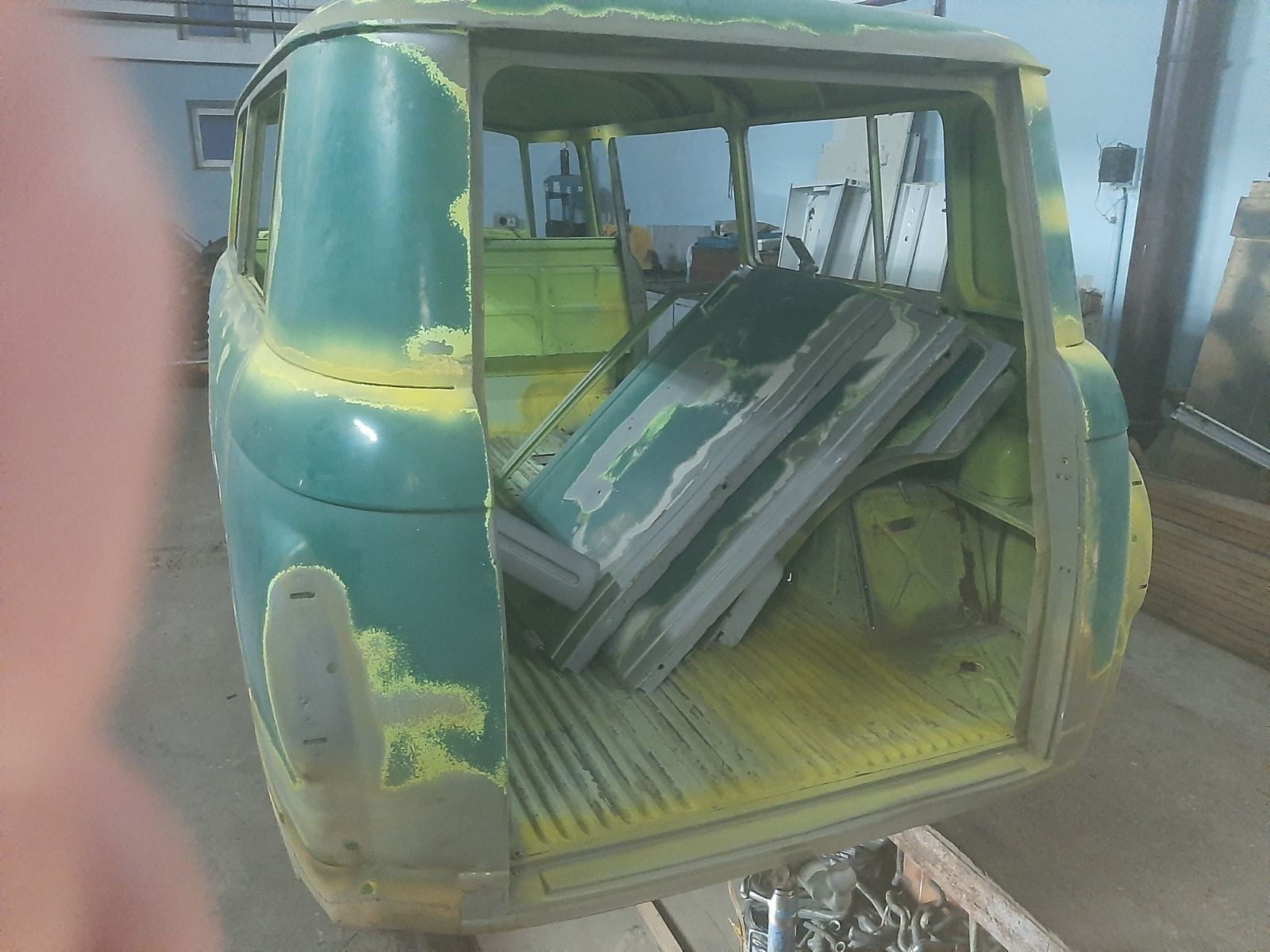

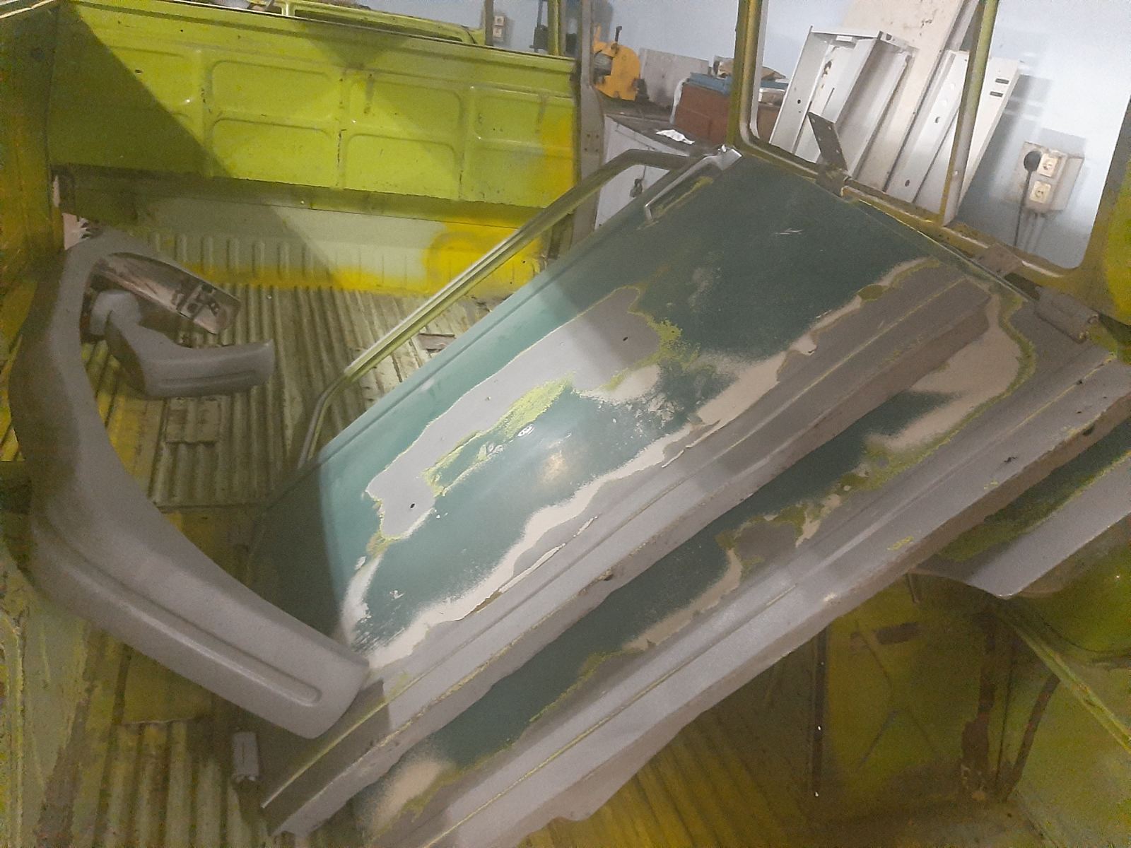

Дальше пескоструй и сварка

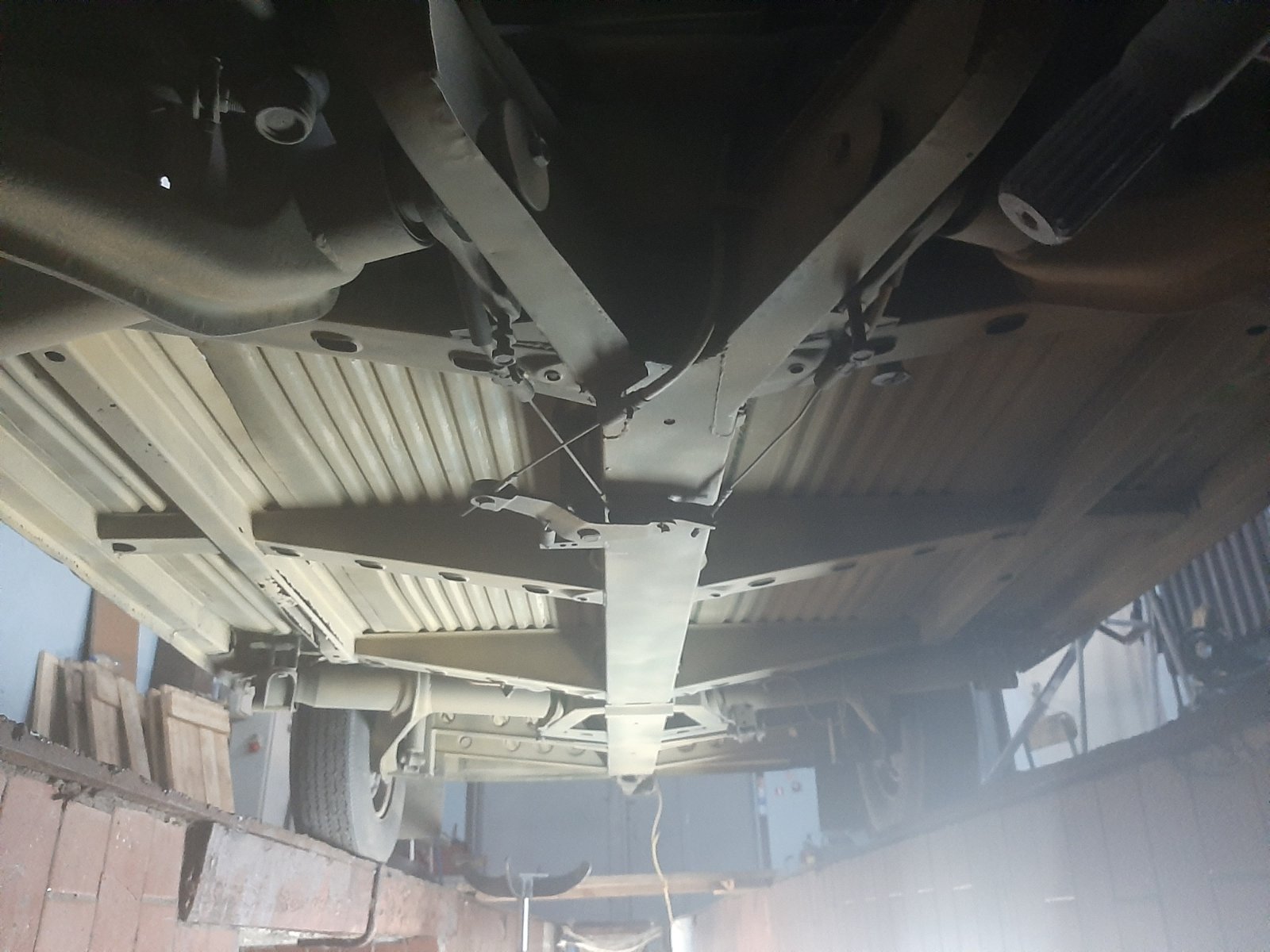

По тихому движемся
