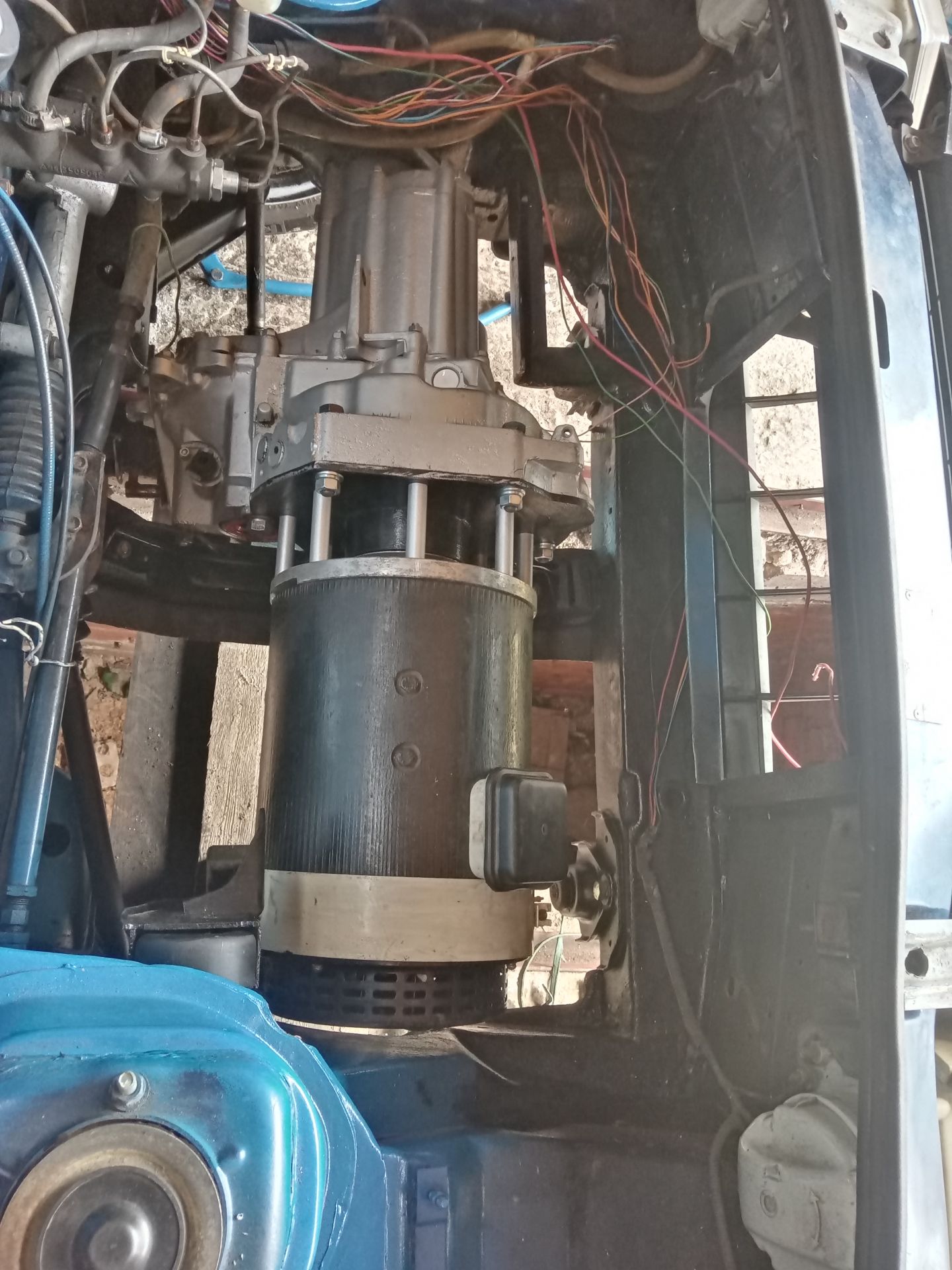

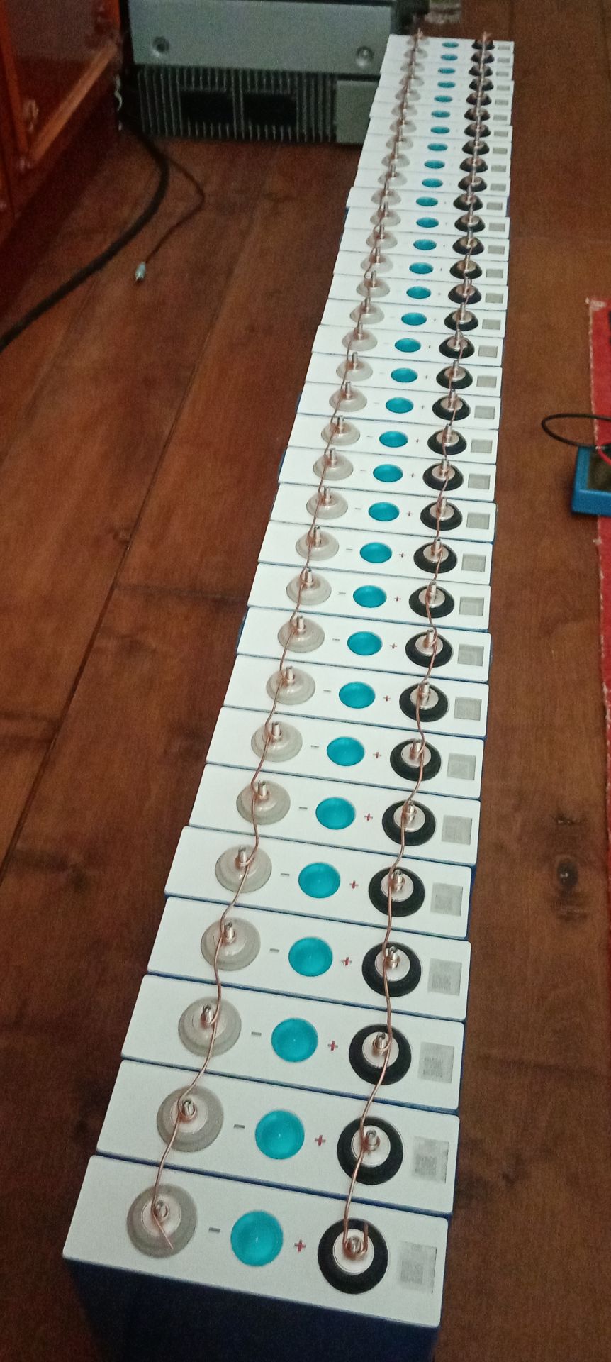

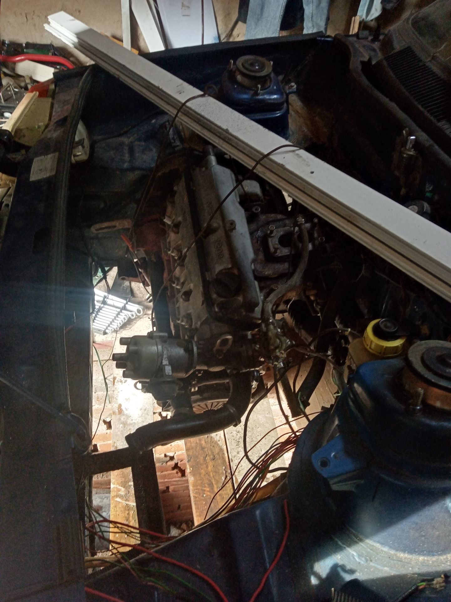

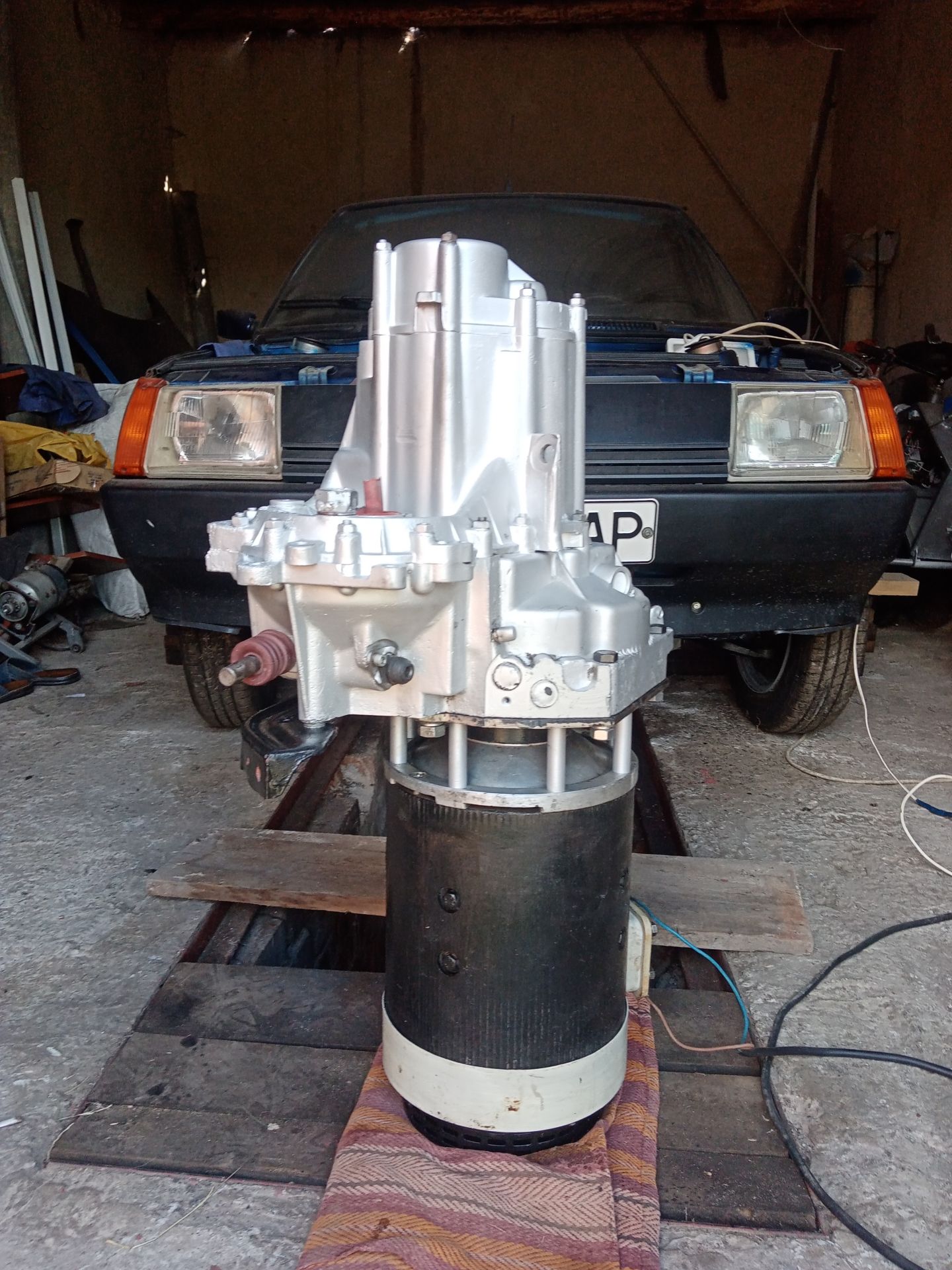

Вітаю всю електротранспортну спільноту. Нарешті я почав втілювати в життя дуже давню мрію. Все буде дуже нецікаво і класично. Таврія, двигун ДС3,6, класична муфта на шліцах, куртіс або "Романтік", дві дельти, і 33 банки EVE LF105 LIFEPO4 105AH. Контактор, резистор предзаряду, провода, шунт, автомат и.т.д. Струм батарейний обмежу контроллером в 100 А. Нижче добавлю декілька фото того що зроблено. Ціль теми - отримати поради по деяких питаннях в яких я маю сумніви або не вирішив яким саме чином реалізувати задуманне. Буду вдячний за цікавість до мого проекту та конструктивні поради. Фото та інформацію буду додавати по мірі можливості просування виконаних робіт. Всим скорішого миру!! З повагою.

Що саме я для себене можу вирішити. Балансування батареї. Є зараз активні конденсаторні
китайські балансири, але подейкують що для ліферу вони не дуже підходять. Ось і не знаю, чи краще зробити балансири на TLці та і все. Не вирішив що робити з опаленням салону. Класичну пічку я вже викинув. Дірку від неї залатати? Батарея в мене буде маленька, всього 10 кіловат. То ставити тен чи вебасто? Якщо вебасту то яку? Також ще не вирішив з підігрівом батареї. Потрібен він чи ні, і якщо потрібен то як його зробити правильно. Буду радий порадам форумчан.

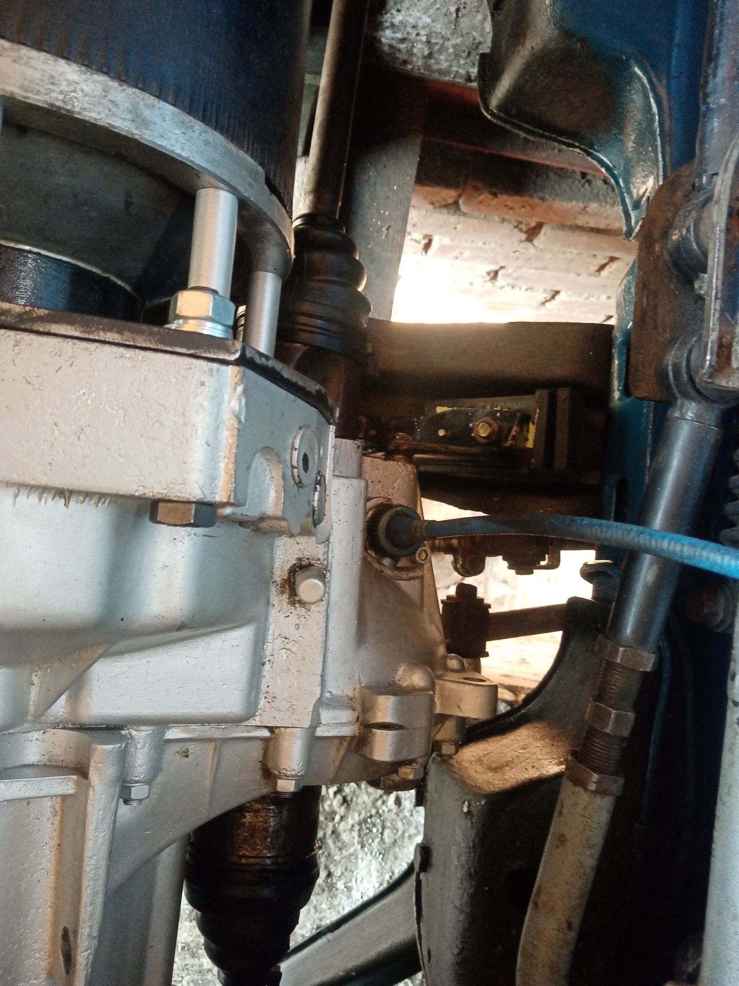

Доброго всім дня. Роботи не зупинені але суттевих змін за місяць не було тому що обставини. Зроблена третя точка кріплення двигуна. За болти полюса я не хотів кріпити, варити двигун теж не хотілося, тому що було б треба знімати двигун. Тому шляхом найменьшого супротиву був вибраний хомут. Ну, здається тримає міцно. Ну і йдуть роботи по електриці в салоні. Знята передня панель, викинув все лишне. Також перероблюю панель приборів. Балансуються АКБ, готується ящик і кріплення аккумулятора. Зарядні пристрої. Все по троху.
