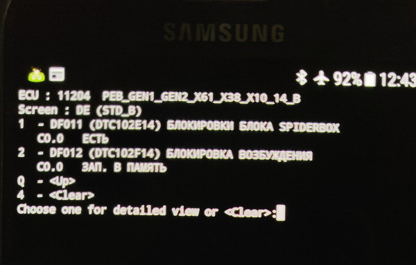

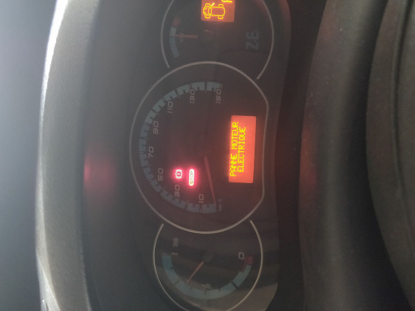

помогите разобраться в проблеме:
на табло пишет "panne moteur electrique"

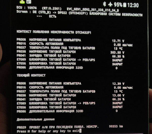

сканер выдает ошибки:
df022 - блокировка системы безопасности
df011 - блокировка блока spiderbox
что такое spiderbox?
при снятии мотора, повредили разъемы в них были перемычки безопасности, старый разъем пришлось отрезать и подключить без него, при этом провода которые шли на перемычку безопасности просто закоротили .
причина ремонта, поломка коробки, а так же по электродвигателю был замечен эффект когда мотор сам начинал резко давать импульс в другую сторону, при этом дергало сильно авто, а на подьемнике видно было как колесо дергалось то в одну сторону то в другую.
Якорь вроде целый, поменяли щетки почистили муссор и стружку металическую.
подскажите в какую сторону копать!?

якорь вроди целый: а сопротивление относительно корпуса что говорит?
Надо просто снять штекер на якорь и относительно массы тестером

Скажите удалось ли решить проблему,у меня на Канго ЗЕ выкинуло теже ошибки:

Прошли годы. Появилась информация по ошибкам DF011 и DF022?
Еще есть ошибка DF039, по ней вообще ничего не нашол.
