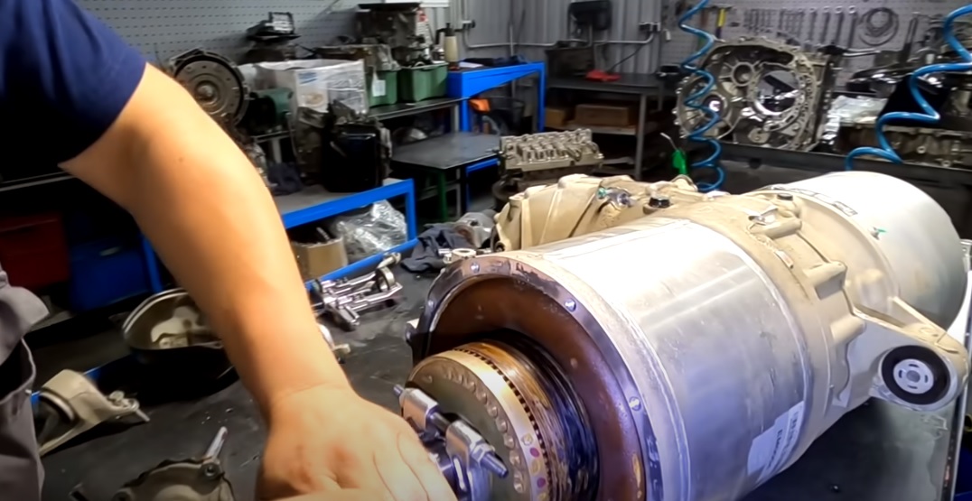

Не совсем Тесла, но мотор от нее.
Капиталка электромотора от Теслы.
Капиталка.jpg [ 156.9 КБ | Переглядів: 24417 ]
