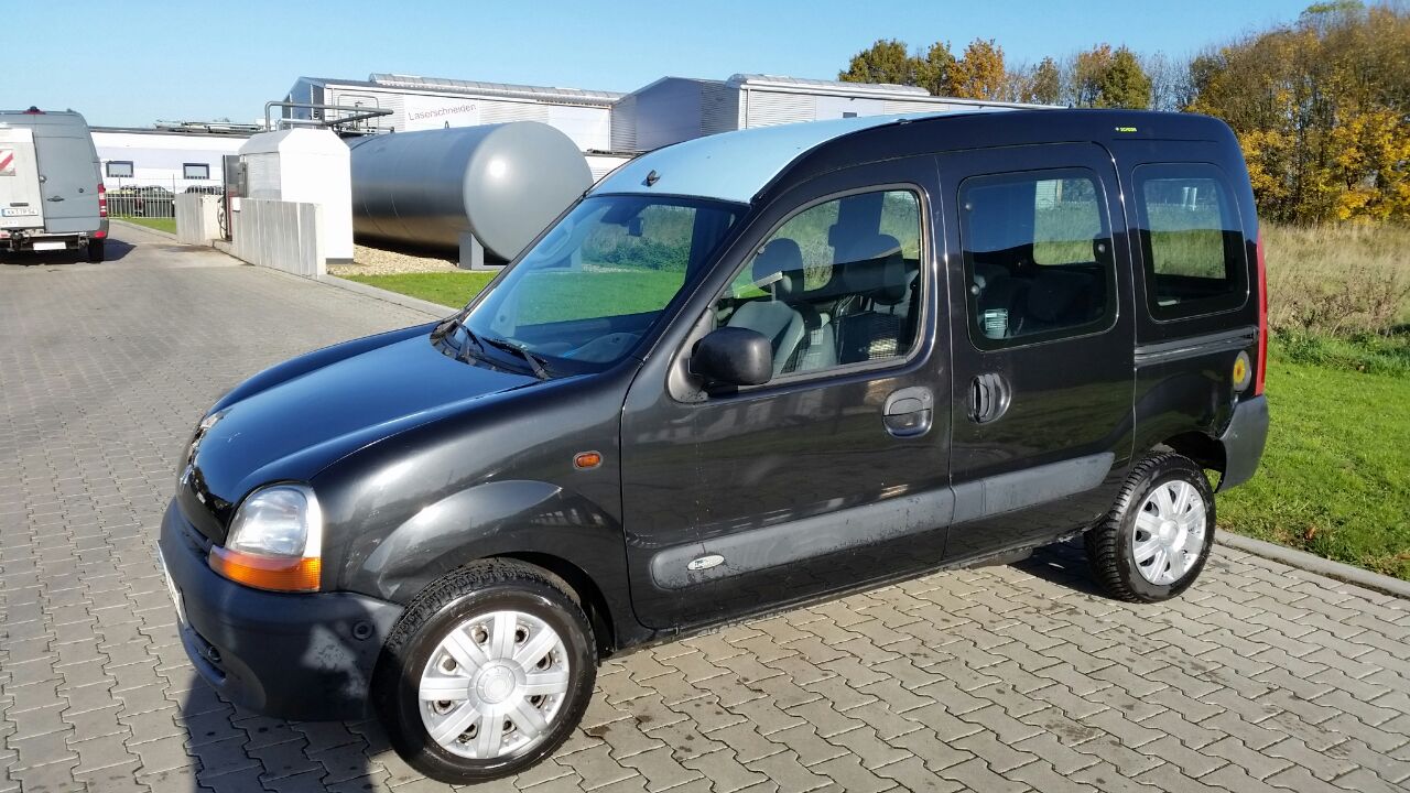

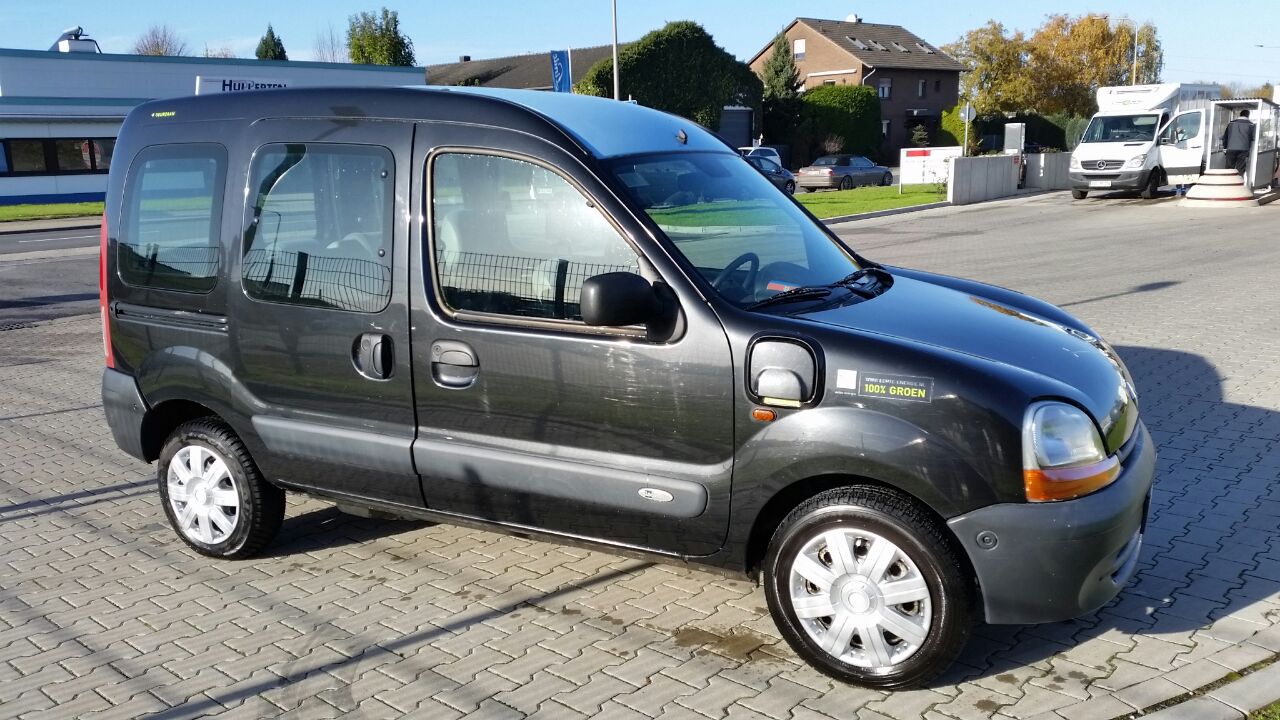

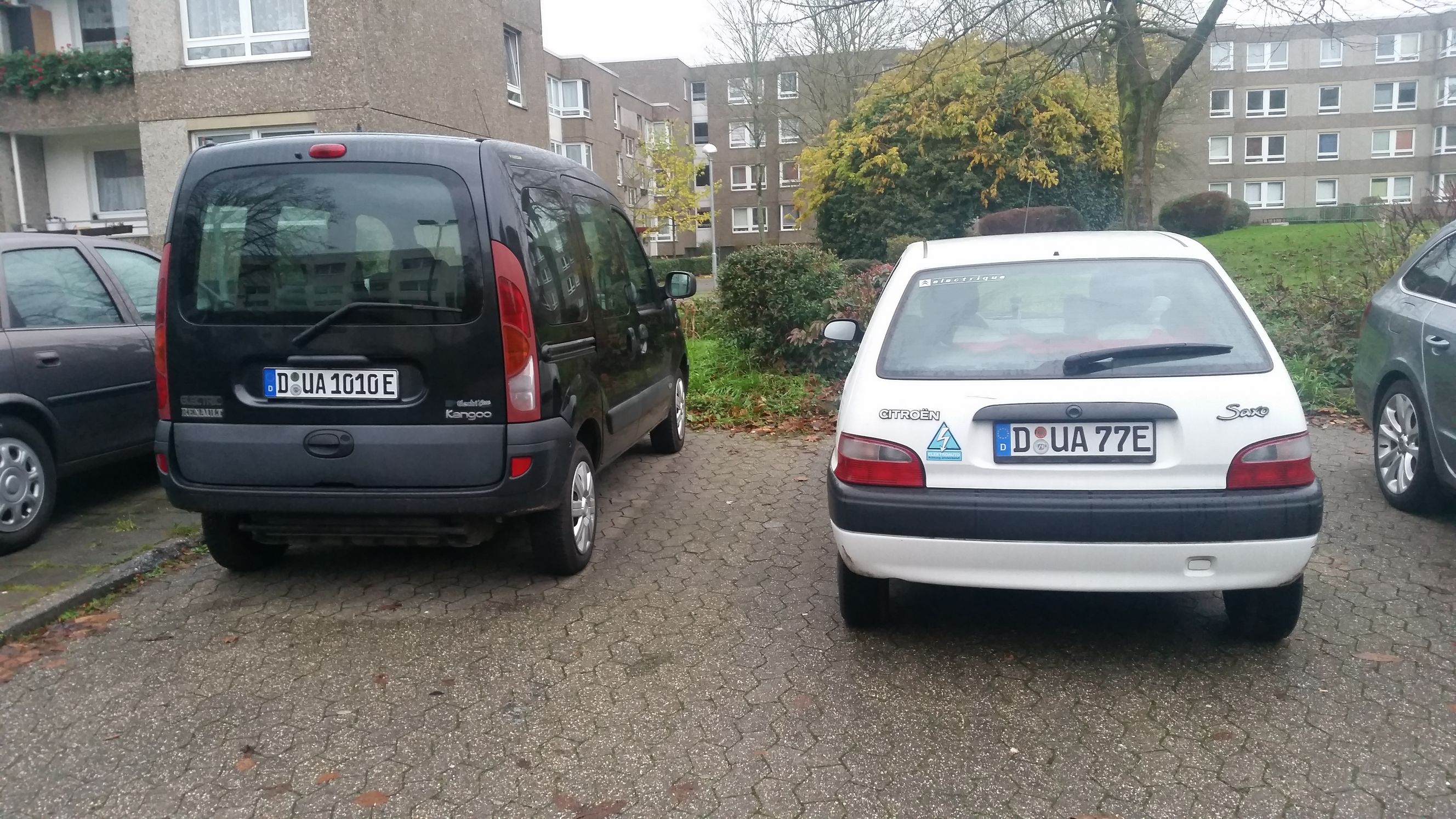

Пригнал сегодня машинку 2002го года с родной никелевой батареей. Пассажир с завода. Полноценные 5 мест, хороший багажник, по объему все как у версиях с ДВС.
Скоро перекину туда 7 тесла модулей с Саксо. На первое время в багажник, а потом гляну для какого ЭМ делать ящики под модули и куда какую батарею докупать.
Историю покупки опишу позже. Собирался купить у товарища весной/летом 2018го, но эта подвернулась случайно...
Сама машинка ниже на фото. В зад слева был удар, коррозии нет, придет время исправим.
Состояние не очень, пол года стояла, надо привести в порядок, но это дело одного выходного.

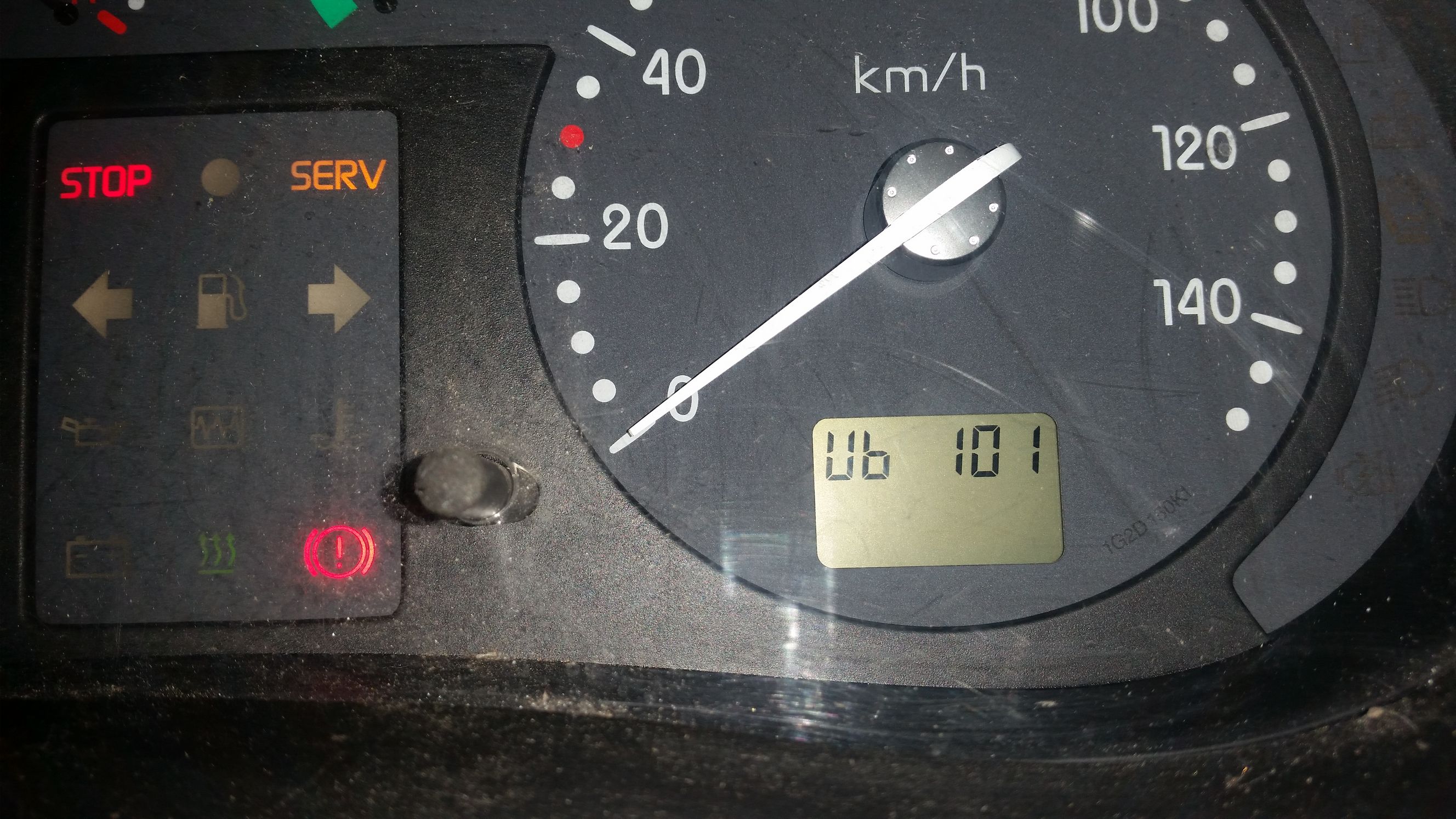

И так первое. Пока еще не разобрались, но каким то путем, минимальное напряжение ВВБ изменено на значение ниже. По даташиту для одного блока предел 5,15В, в саксо с 20тю блоками как раз 103В, а в этой Кенге 22 блока и 100В. Для 6ти модулей это было бы хорошо, но у меня их 7 и как раз родные настройки больше подходят для 7ми модулей, тем более с 7 модулями больше пробег, лучше динамика и т.д.
Скриншот, сделан во время раскачки емкости батареи, благо там есть электро печка и это не так проблематично как с ситроен или пежо тех годов.
Второе. Я об этом не знал, а другие немецкие владельцы об этом давно не говорят (мол баян), что можно войти в сервисное меню, для просмотра очень многих параметров. Начну с самого простого: 1. Ключ зажигания в первом положении АСС. 2. Нажимаем и держим одновременно две кнопки, подогрев заднего стекла и кнопку бортового компьютера (БК) в течении 20 сек. 3. Отпускаем кнопки и сразу пытаемся завести машину. 4. На LCD дисплее появиться надпись, нажимаем один раз кратким нажатием кнопку БК, появляется другая надпись и потом нажимаем еще раз и держим кнопку БК в течении пару секунд. Появляется:
напряжение ВВБ (Ub), напряжение 12В АКБ (Ucus), ток с 12В АКБ (Icus), ток с ВВБ (Ib), с остальными параметрами еще не разобрался. Переключаем кратким нажатием кнопки БК. Это меню остается даже если неоднократно заглушить/завести ЭМ. Но даже при заглушенном состоянии продолжает гореть LCD дисплей. Выход из меню кратким нажатием кнопки дневного пробега при включенном зажигании.

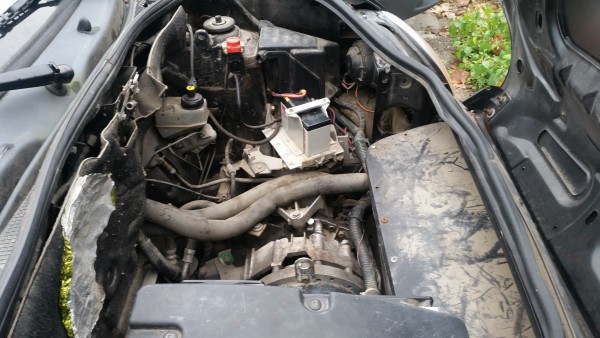

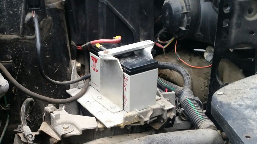

Я знаю почему такой большой аккумулятор впереди. Я тоже хочу такой на Био-авто выпросить для балласта. Просто перёд машины очень лёгкий. И даже на недешёвой зимней резине Кенга по льду под гору практически не стартует. Это очень большая проблема при эксплуатации зимой.
Вадим, я про этот)))) Там ~4Ач Про баласт, где то читал там по 15кг 2шт баласта, в версиях без REX, но я еще и блоков эмерсонов туда накидаю на ~20кг и свинца халявного 90Ач (где то 15+ кг?), с емкостью ~20Ач, а то если все на 12В повключать напряжение ниже 11В бывает падает... Это хорошо заметно с галогеновыми лампами в фарах.
А если речь о черном ящике была то это изолированый термонакопитель на 5л. Включается по таймеру примерно за 2,5 часа до конца конца зарядки или перед выездом (никель нужно заряжать с расчетом, что зарядка окончилась сразу надо выезжать).

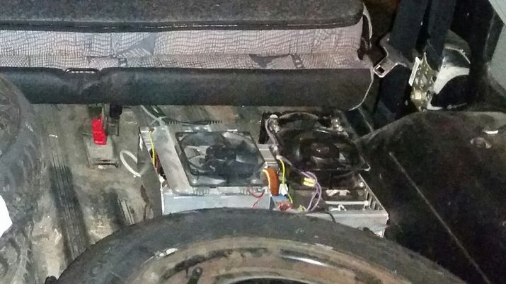

В далеком 2005 году, предыдущий владелец зимой дважды выиграл лотерею. Сначала из-за соли на дороге споймал 20ую ошибку изоляции и зарядка самозаблокировалась, а потом и дсдс сгорел. Это сегодня скукотень, купил другое и заменил, а в те года романтика была. Человек сам соорудил дсдс на 30А и зарядку, правда всего на 1200Вт. Датчики температуры заменил на резисторы, что бы показовало высокую температуру ВВБ и вентиляторы всегда при зарядке охлаждали блоки. На фото слева дсдс, справа зарядка. Респект пред. владельцу за труды.

Начал ковырять сервисное меню, там ОЧЕНЬ много всего. Нашел что мое родное ЗУ не капут, а заблокировано, т.к. было 20 ошибок изоляции (видимо зимой из-за соли).

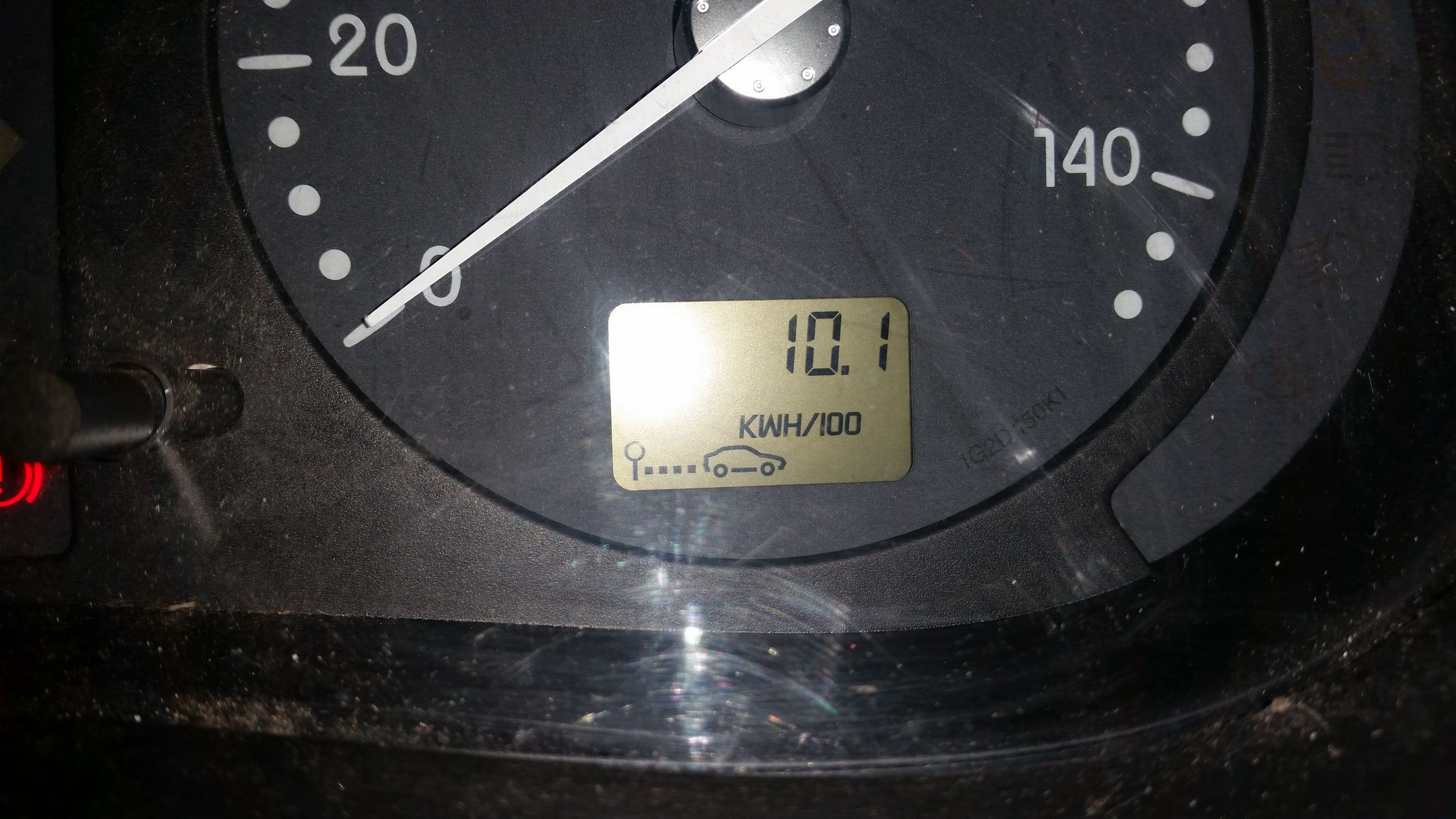

А когда нашел расход, то обалдел. Думаю что там какая то ошибка, так как расход меньше чем в саксо быть не может, хоть я и экономно ехал во время перегона.
