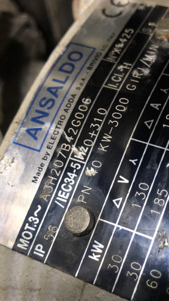

Фургон 2009 року. ЕлектроМотор Ansaldo 40 кВт (якщо я правильно зрозумів то він трифазний), Батарея 28 кВт Kokam ( теоретично, не перевіряв), Запас ходу - 100 км, електронний перемикач вреред/стоп/назад.
Є проблема - при пробуксовці одного з коліс вимикається передача, щоб знову поїхати, треба перезапустити замок. Якщо знову буксоне - знову те саме. А коли вже трохи зариється в болото то взагалі не хоче ні їхати ні буксувати, стоїть як вкопана. При нажиманні педалі струм зростає до 40 А і все, далі не хоче, але на хорошій дорозі при розгоні струм зростає до 150 А.
Хтось знає де шукати причину, чи можна це виправити?

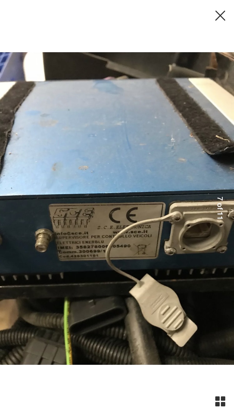

Olaff писав(ла):
Активность последнее время слабая на форуме, да и машинка редкая. Наверное профильные спецы ещё не видели сообщения. Или не знают что написать :? . Вам если не тяжело киньте фотки агрегатов и машины , может мысли появятся у кого. Жалко я не электронщик, так что в данном случае пользы с меня мало :(
Дякую, хоч хтось відгукнувся, є надія!
Фотки завантажу.
764789A6-094A-4979-AA1E-CB0528871A62.jpeg [ 230.16 КБ | Переглядів: 23895 ]
06CA800B-188B-451A-8451-4C9B8BF9CD6E.jpeg [ 132.87 КБ | Переглядів: 23895 ]

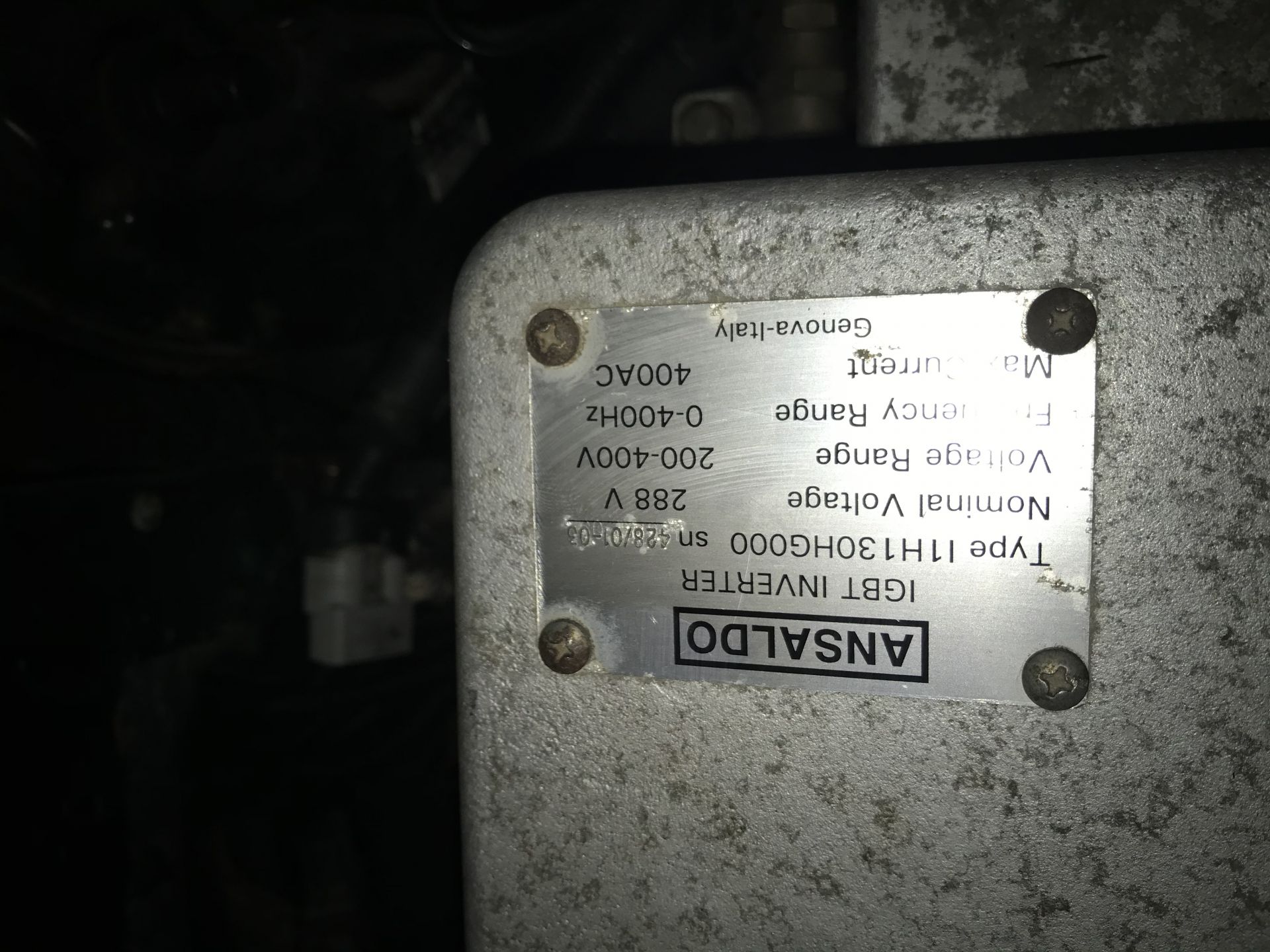

Інвертор фото...
E1EFF13B-FE3B-42A1-982E-B7B660A493B5.jpeg [ 347.81 КБ | Переглядів: 23894 ]

Для начала нужно проверить датчик положения ротора. Это то, что можно сделать без диагностики.
Далее проверить - повторяется ли эффект на максимально заряженной батареи. Может ячейка какая сильно проседает.
Далее смотерть - есть всякие АБС и прочие приблуды?
Ну и искать диагностику на контроллер и вообще пытаться читать её разными сканерами.
А де знаходиться цей датчик положення ротора і яку функцію він виконує?
На максимально зарядженій батареї повторюється вимкнення.
На рахунок АБС - мабуть є, і ще чогось не знаю чи є.

Про датчик положення ротора почитав, тепер маю уявлення, але думаю що в мене бездатчикова система, керує інвертор, напевно, може бути?
І ще сьогодні зробив експеримент, заїхав на підвищення передніми колесами а задніми вперся в перегородку, зупинився, потім починаю нажимати на педаль щоб рушити і знову та сама історія - струм зростає до 40А і все, авто не може зрушити з місця, перегородка не дає, хоч вона і не висока і не прямий кут.
Коротше кажучи це не добре, боюсь що так можна і не рушити на світлофорі, якщо під круту гірку, не вистачить 40А!?
Треба терміново виправляти, але ще не знаю як.
