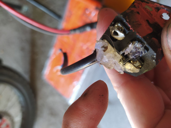

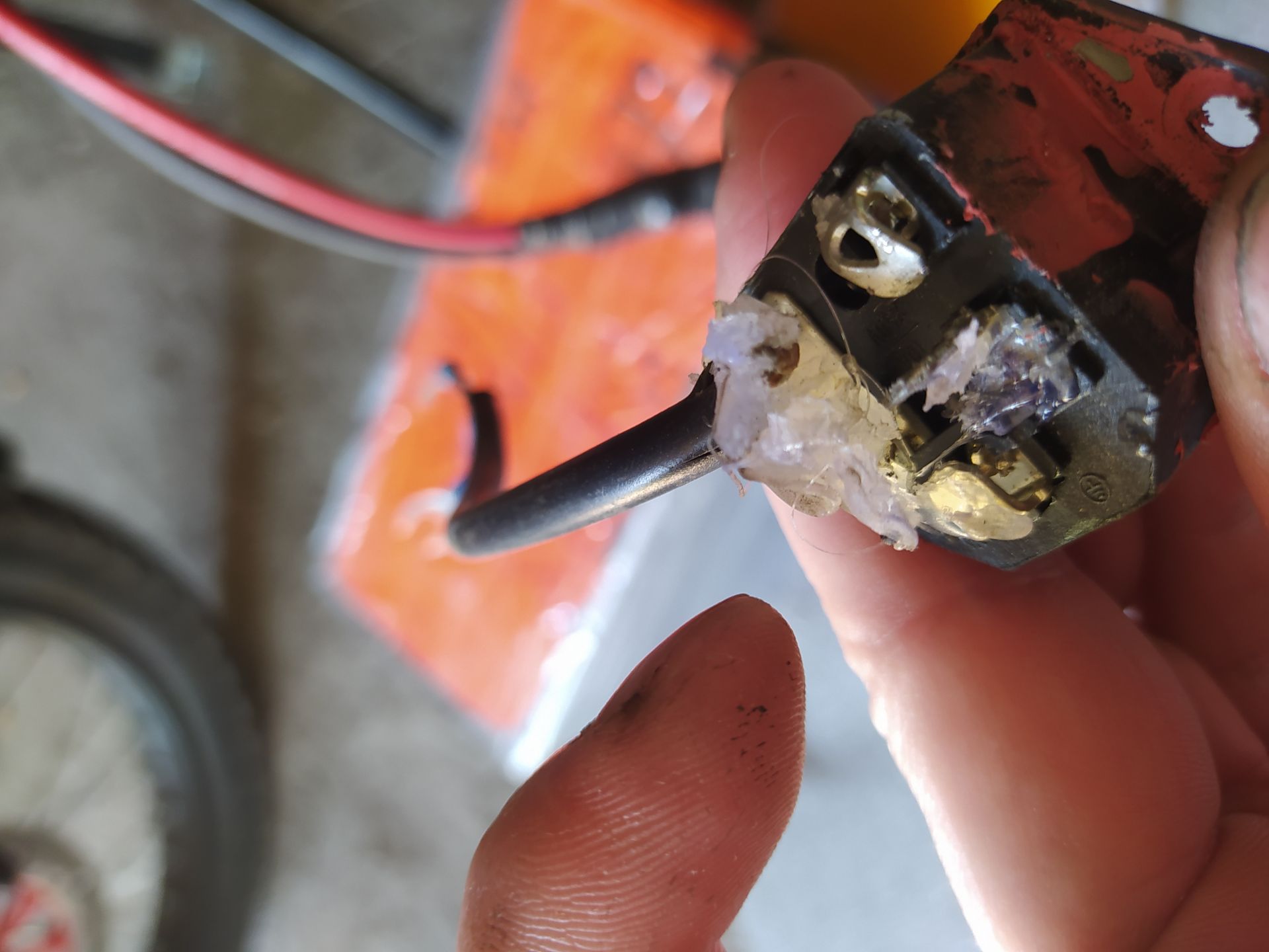

Всем спасибо! Действия с кроной помогли, батарея включилась и заработала.
Подключаю я значит зарядку в гнездо, а заряд не идёт, проверяю тестером вольтаж на контактах которые выходят с батареи ток есть, дальше с самого зарядного устройств тоже есть (73.5в) проверяю само гнездо зарядки вот тут то и была причина, один из контактов отпал!
Возможно, если бы этот контакт был нормально припаян и не отпал, бмс включилась бы без "танцев с бубнами"
Позже припаяю.....

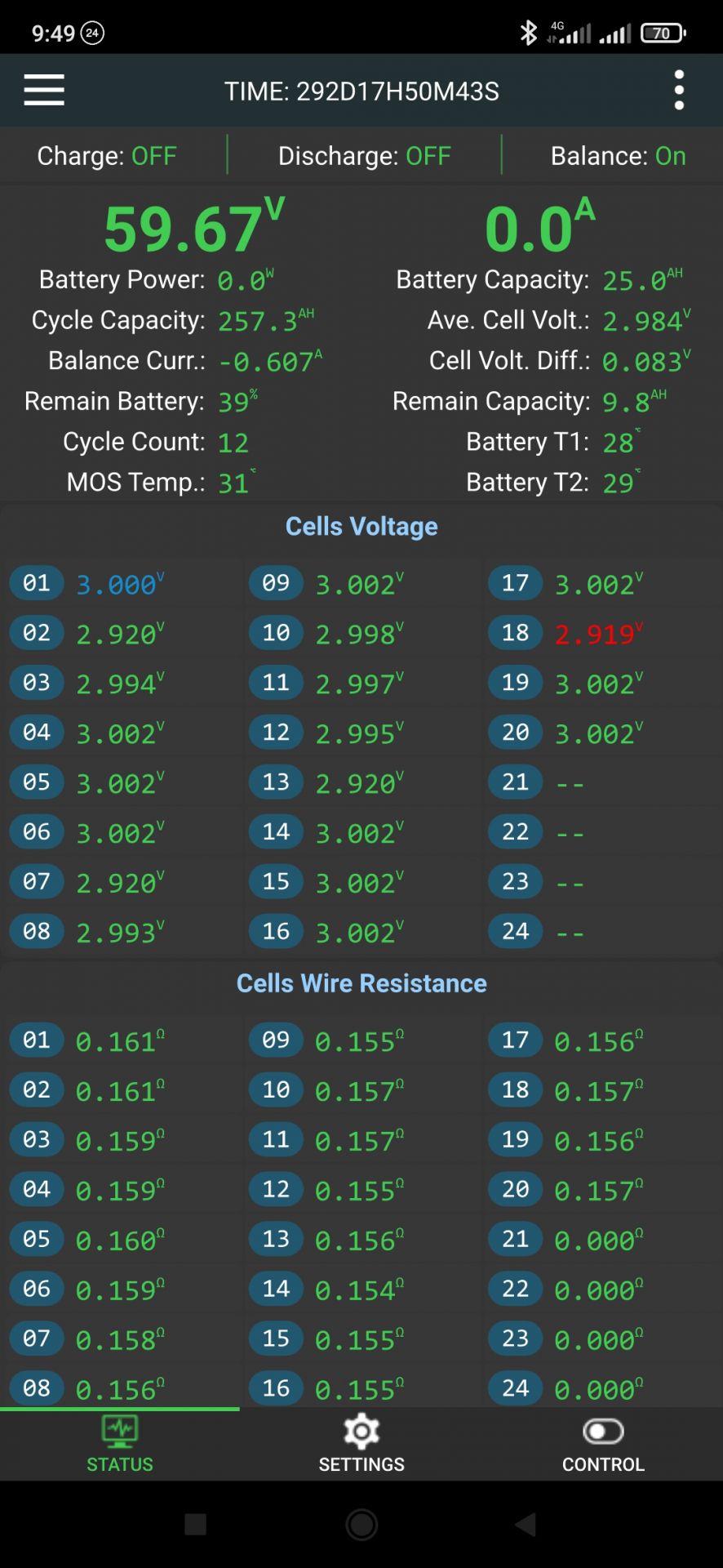

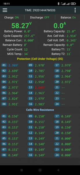

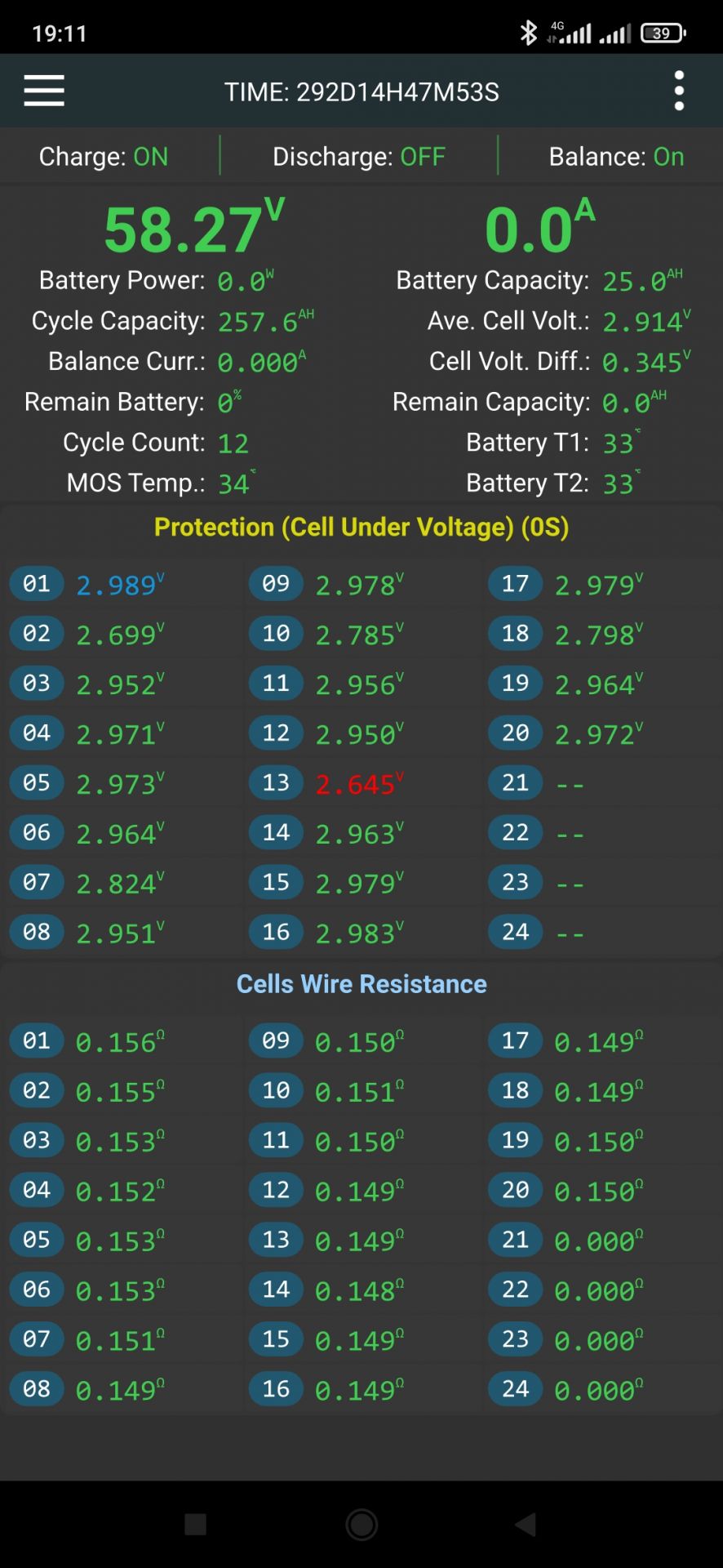

Но у меня ещё один вопрос почему выключилась сама бмс??? Я сделал скриншот сразу как она выключилась и сразу как она включилась (не заряжал ещё) и там было 39% заряда.
Фото приложу и скриншоты
Коментарій до файлу: Отпавший контакт

Виключилась тому що розрядилась батарея в аварійному режимі (цей режим призначений для екстрених випадків - загроза життю..., коли можна пожертвувати батареєю). А 39% - це вона трохи підзарядилась з перемичкою.

Она точно не могла зарядится, так как был оборван провод на выходе с гнезда зарядки то которое в корпусе, тем более за грубо говоря час 39 процентов, АКБ 25ампер а максимальный ток самого зарядного 5а.
Там что-то не то...... Но ещё не пойму что именно.

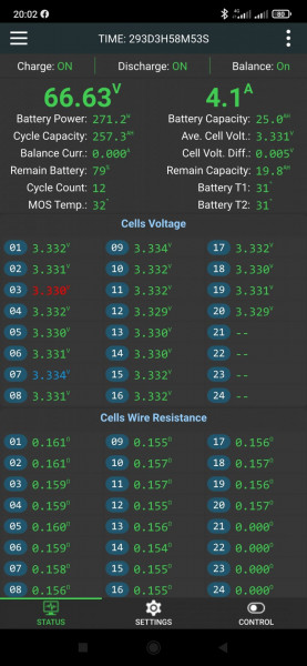

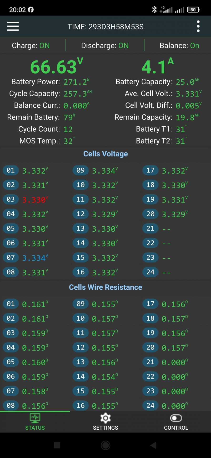

Припаял провод, подключил зарядку, за 2.5 часа зарядилась с 39 до 79%, ток на зарядке написан 5а в приложении показывает 4.1а
Если я правильно посчитал то за час заряжает 16% следовательно 16х100 получаем 6.25 часов полный заряд от нуля до ста этой зарядкой.
