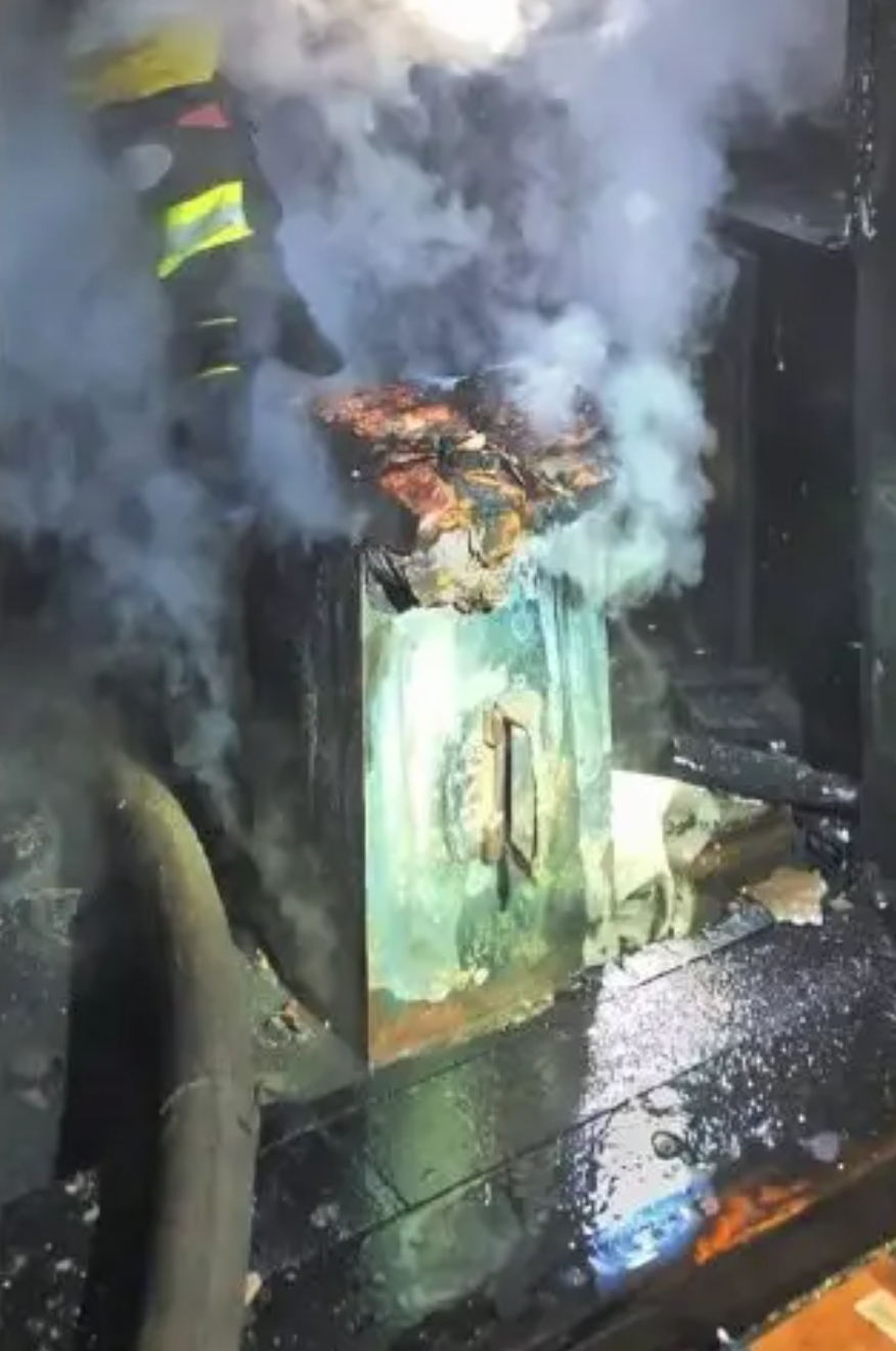

Новина тут.
Screenshot_20260816_095314.jpg [ 440.64 КБ | Переглядів: 102 ]
Судячи з фото, акумулятор чималенький. Мій 72В/64А виглядає істотно меншим. Але хвилює мене те, що мій акумулятор в скутері Telbi теж в такому ж виконанні - металевий бокс на заклепках, ручка подібна.
Може, хтось в курсі деталей - чому так сталося? Чим заряджали? Якого виробника батарея?

Мені від скутера принесли акум. Вхід і вихід окремі, бмс не симетрична. Але зарядне до нього було з штекером(типу як вхід в бж компа), яке йде не на вхід акума а вихід. Транзистор один з п'яти вихідних в бмс був закорочений. Відповідно йшло скільки влізе і назад так само. По безпеці добре, що банки з захистом - два плеча вилетіло (16s8p). Ну я поміняв. Щось і не подумав за інше - надіявся на краще. Поставив на розряд - потух черех трошки - поміняв ще одне плече. Кинув на розряд - а там ще два хочуть вилізти. Таке краще зразу все переробляти а не ремонтувати . І по любому ставити смарт jk. Але ж зарядне рідне не те що треба, от заковика.
І в них треба відразу бмс міняти й не чекати
