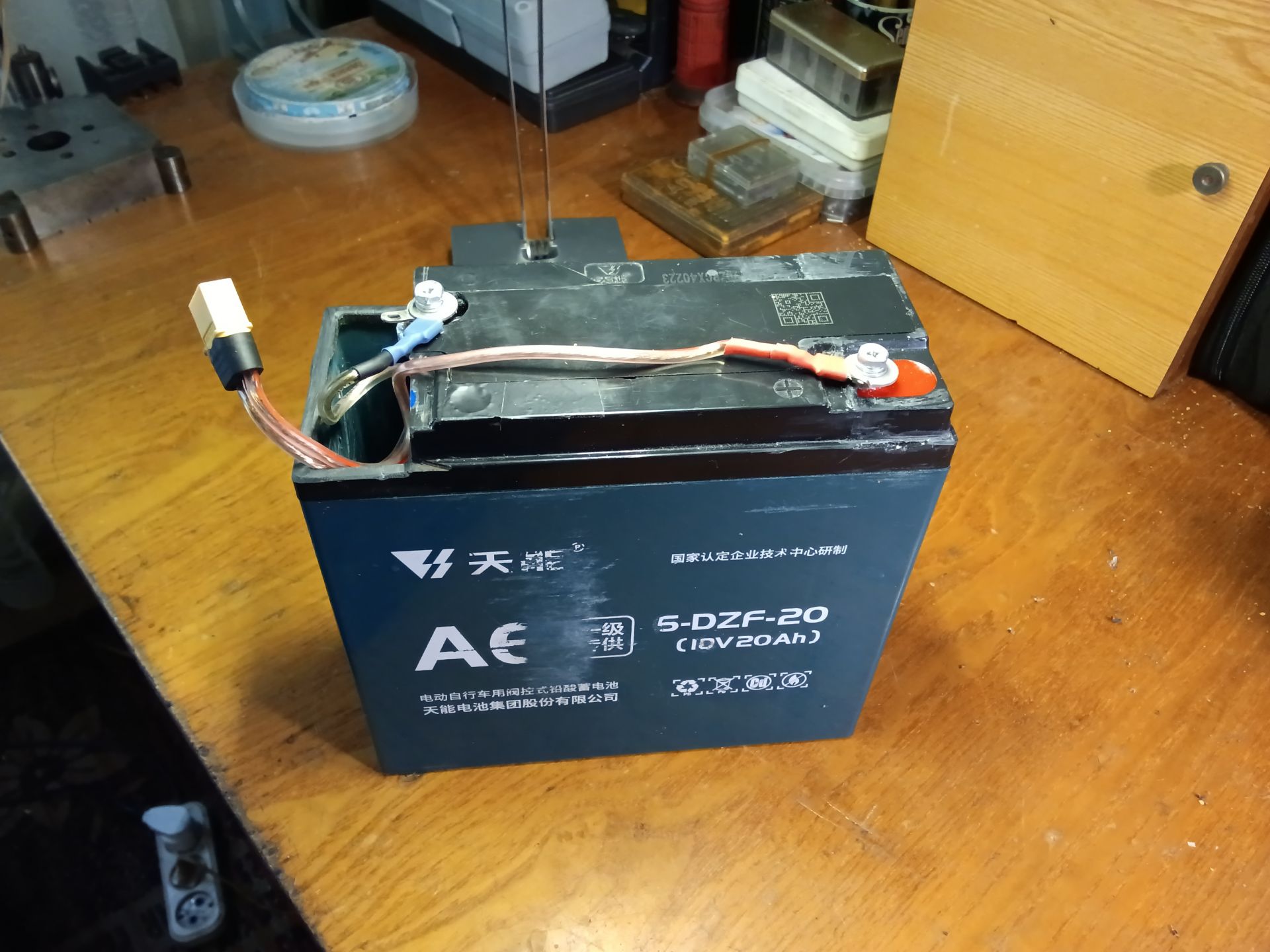

Може нада кому, видно де міжбаночні перемички розташовані
IMG_20260825_103205.jpg [ 568.84 КБ | Переглядів: 217 ]
IMG_20260825_102234.jpg [ 235.51 КБ | Переглядів: 217 ]
IMG_20260825_103215.jpg [ 589.87 КБ | Переглядів: 217 ]
IMG_20260825_103234.jpg [ 730.21 КБ | Переглядів: 217 ]

П'ять банок там в нормі а крайня кончєна, то я й подумав що можна ту банку з корпусу видрать а на її місце павербанковську платку вставить або фонарик зробить:)
(жалкую що "плюсову" банку розпиляв, вклею кусочки назад)
Бо скутер на ній проїхав лише 72 кілометри, дві зарядки..

Зараз цей акумулятор так виглядає :)
IMG_20260828_130842.jpg [ 256.9 КБ | Переглядів: 101 ]

Вобще то цей акумулятор проїхав на скутері 72 кілометри. Тома я й граюсь ним.
Зверніть увагу на нову його маркіровку :), фото вище.

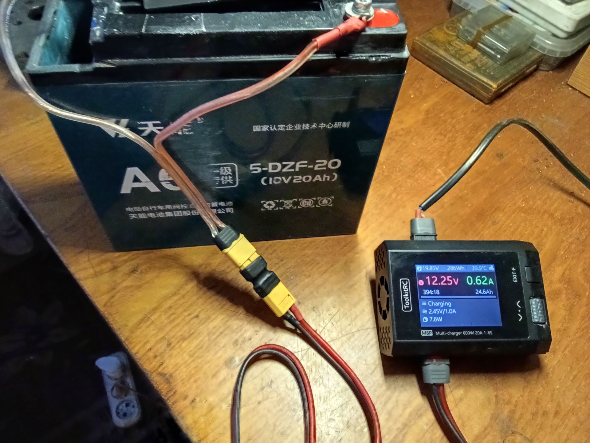

От вам скрін зарядки цієї батарейки на п'ять банок на десять вольт загального вольтажу.
Фото зроблене на прикінці сутчного заряду батареї током 1А.
Підніміть руку хто б викинув таку батарейку яка зберігає в собі 200 ватгодин енергії??
(Розряджав ії током 2,4 а, десять годин а в кінці розряду 2,2а то це булотрохи більше до напруги 9 вольт.батареї.
IMG_20260831_180953.jpg [ 330.78 КБ | Переглядів: 14 ]
