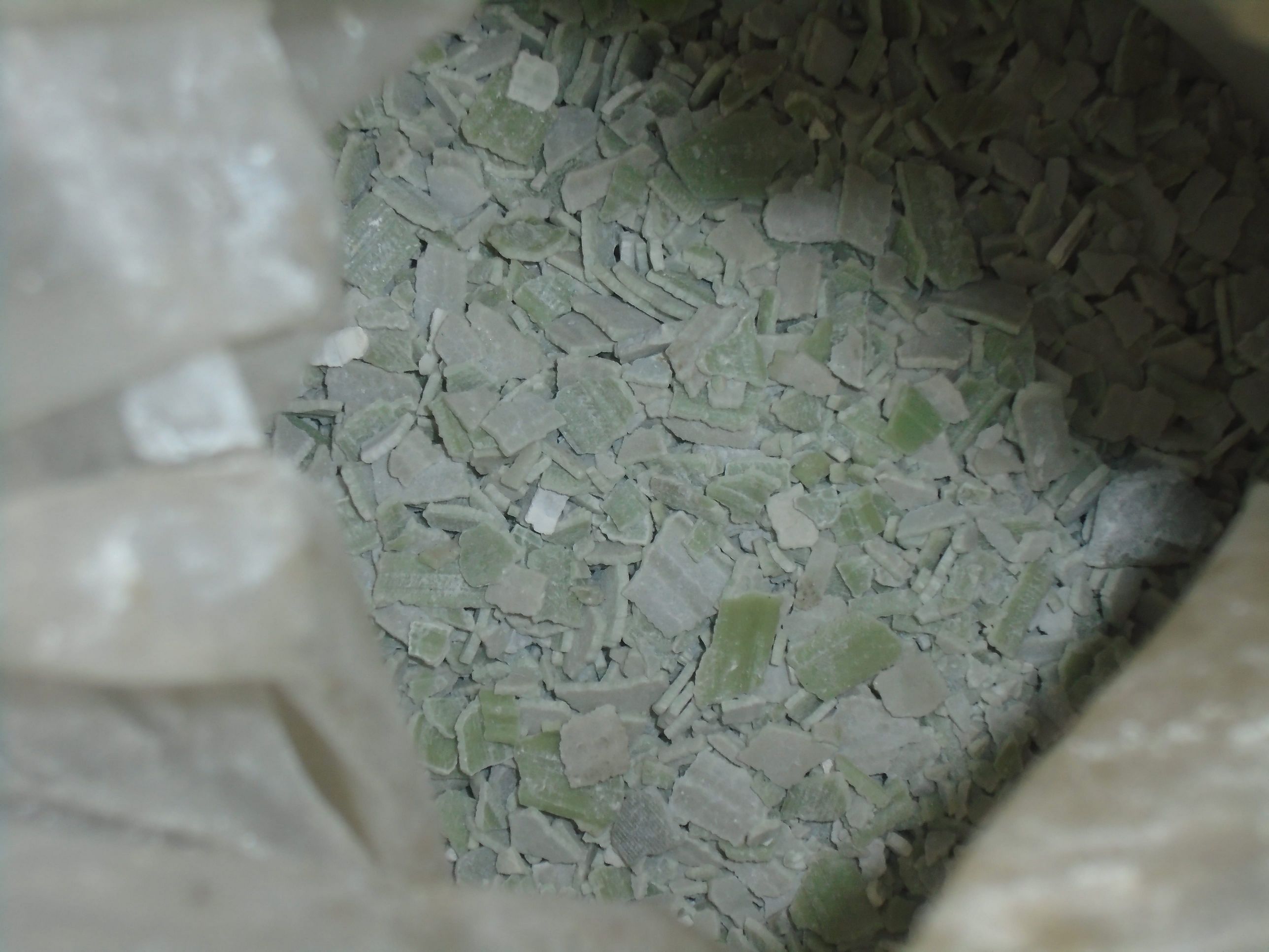

Помогите опознать щёлочь ? Калиевая или натриевая ?
