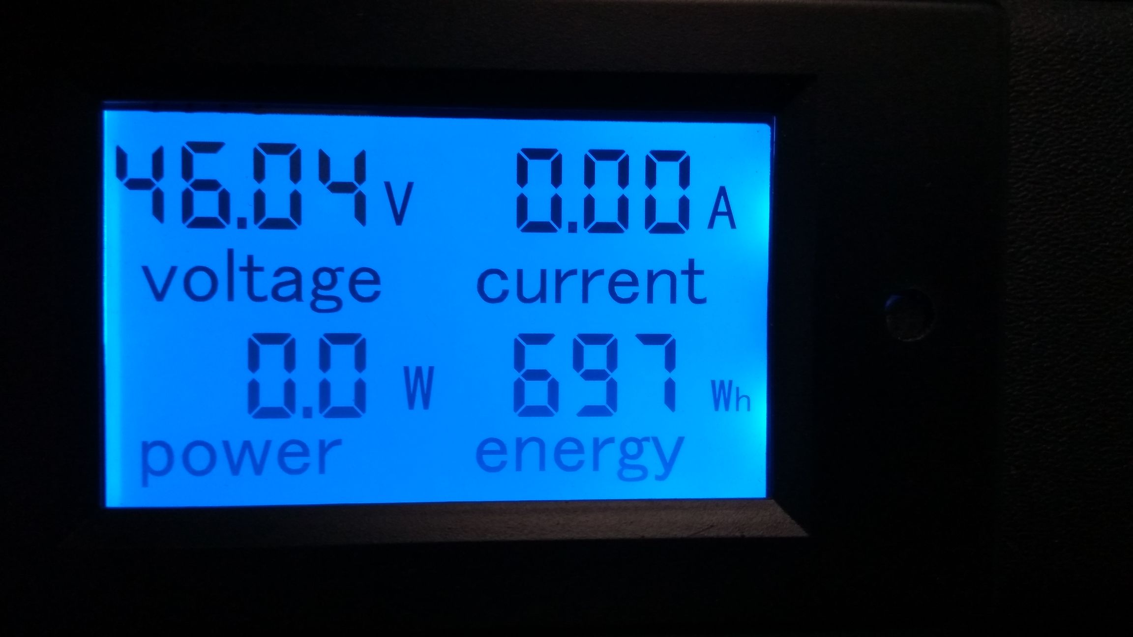

Да и не знаю емкость ни тех ни других, как я и писал выше, я сравнивал по бмс, когда начинала она мигать индикацией пониженного заряда. На тот момент она отрабатывала именно по тем 4-ём пакетам и на тот момент я снял 607Wh, на сегодня это наоборот была сначала сработка по первым 10 пакетам, и снял на тот момент 697Wh. Потом снял еще 13 Wh и уже началась индикация и по этим 4 на которые вы заменили. В любом случае, разница в 90Wh (697-607) не малая. :)

С таким некалиброваным ватметром за 200гривен можно каких угодно попугаев намерять вы уж извините :? Просто в ваших первых пакетах 15.5-15.7а.ч вот в чем вся проблема 8)

Понятно что это все относительно с таким оборудованием. Но и разница напряжения была.
IMG_20180331_160933.jpg [ 2.78 МБ | Переглядів: 6679 ]
IMG_20180317_175613.jpg [ 3.11 МБ | Переглядів: 6679 ]
Но то что те 10 были емкостью 15.5-15.7 а не 13.78 как были те 4 до замены, это только радует! А тем более что теперь 4 новых которые приехали в замен, еще немного более емкие, судя по БМС, чем те 10, то это радует еще больше :bravo: Спасибо еще раз.
