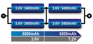

2s2p-corrected.jpg [ 40.19 КБ | Переглядів: 7954 ]

В центральной перемычке разница. Какой вариант лучше? У каждого есть свои + и -

На вашем рисунке 16 батарей для которых нужны 16бмс. Для фото Леона нужна 1бмс. Вот и решайте где плюсы а где минусы. Есть 16шт бмс тогда собирайте и подключаете. Нет тогда ставьте перемычки и используйте 1

Спасибо за ответ Александр. Ето рисунок irde с предыдущей страницы.
Етот вариант подключения серьезно обсуждался на endless-sphere, была т.н. big discusion ранее, но я не смог там найти етой темы.
Очевидным и самым большим плюсом является возможность контроля не только отдельной ячейки, но каждого пальчика, выход которого из строя не потянет за собой соседей, естественный поток тока. Минусом говорят является большее проседание батареи при нагрузке в сравнении с предыдущим вариантом.
Касательно бмс, ето проблема технического плана, думаю бмс-ки для паралельно-последовательного подключения сюда не подойдут. Возможно что бмс здесь не нужно, только контроль предела заряда-розряда, ячейки сами будут себя балансировать.

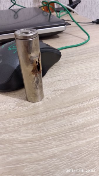

Случайно коснулся корпуса и элемента отвёрткой когда доставал модуль с батареи Tesla. Причем все модуля были откручены и большую часть уже достали с батареи.
Усик конечно сгорел. Но сперва разорвало элемент. Усик с алюминия диаметром 0.29мм

По замислу в Тесла усики стоят чтоб в случае вихода из строя одной батарейки не пришлось менять всю батарею. От КЗ внутри батарейки усики не спасут, только от КЗ потребителя тока с батарейки, в том числе соседних батареек.

Если несколько ячеек подключены параллельно, то как раз усики и есть защита от КЗ внутри элемента.

Ето верно если усики есть частью електрического поля кз. В случае внутреннего кз на примере Александра, батарею разорвало первой так как усик не бил частью електрического поля кз, а отвертка. При внутреннем кз ток не виходит через контакти батарейки, а колапсирует внутри.
Я б сказал что усики всего лиш защита батарейки от перегрузки, что может визвать опасние последствия.
