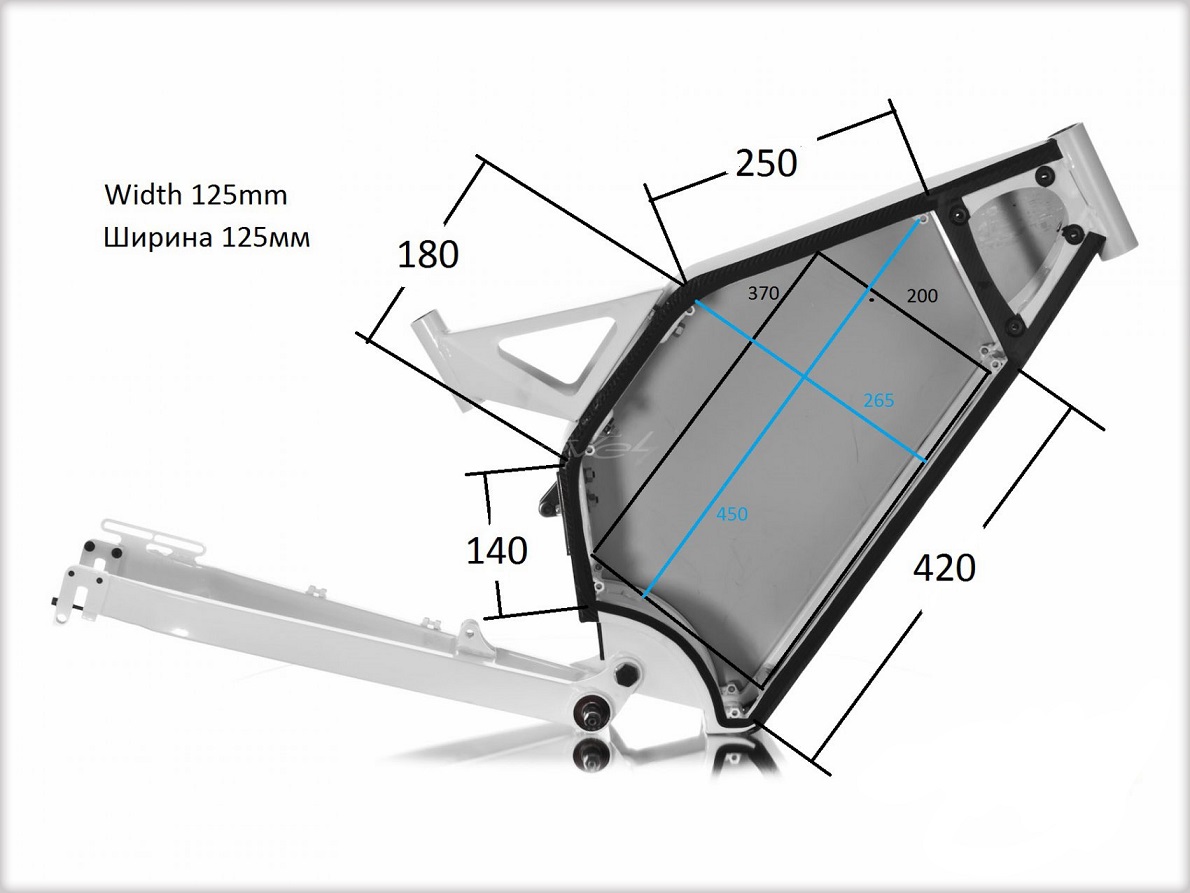

Интересно, а реально ли впихнуть 60 пакетов LG в раму от E-Kross?
 Заголовок повідомлення: Re: Бокс для аккумуляторов LG
#47332Повідомлення 05 груд 2017, 02:14
voraks писав(ла):
Если речь о 37Ач пакетах, то это нереально.
#47334Повідомлення 05 груд 2017, 02:39
Правління клубу
zloitapok писав(ла):
voraks писав(ла):
Вообще-то тут речь о 15 амперных пакетах.
#47335Повідомлення 05 груд 2017, 02:54
voraks писав(ла):
Я нашел такие размеры этих ячеек 250x165x5 мм
viewtopic.php?f=63&t=1458
Размеры отсека рамы для батки
ecross2.jpg [ 141.3 КБ | Переглядів: 15032 ]
ширина с пространственными крышками 160мм.
Если ставить элементы на торец вдоль рамы, то в ширину влезет 30шт + 5мм с каждой стороны на корпус батки; в высоту влезет только один ряд, а в длину не уверен, но может быть 2 ряда. Т.о. 60 шт могут влезть.
Если ставить элементы на торец поперек рамы, то тогда придется отказаться от педалей, т.к. шатуны будут тереть за боковые крышки, которые придется посадить на 5мм проставки (из самоклеющейся резины например), тем самым увеличив ширину отсека для батки до 170мм. Тогда в ширину влезет 1 ряд, в высоту 1 ряд, а в длину примерно те же 60 шт. Только этот вариант будет безпедальный )
Лучше всех влезет ли в раму 60 шт ячеек знает Павло )

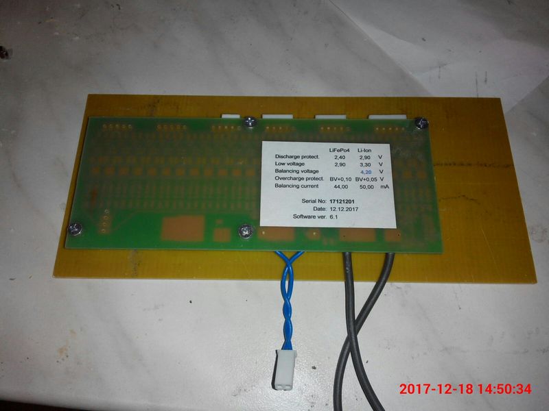

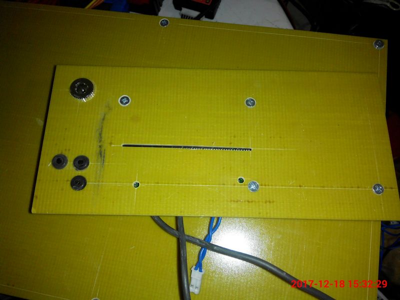

Очередной вариант бокса с ячейками LG от Григория и BMS от Дрима.

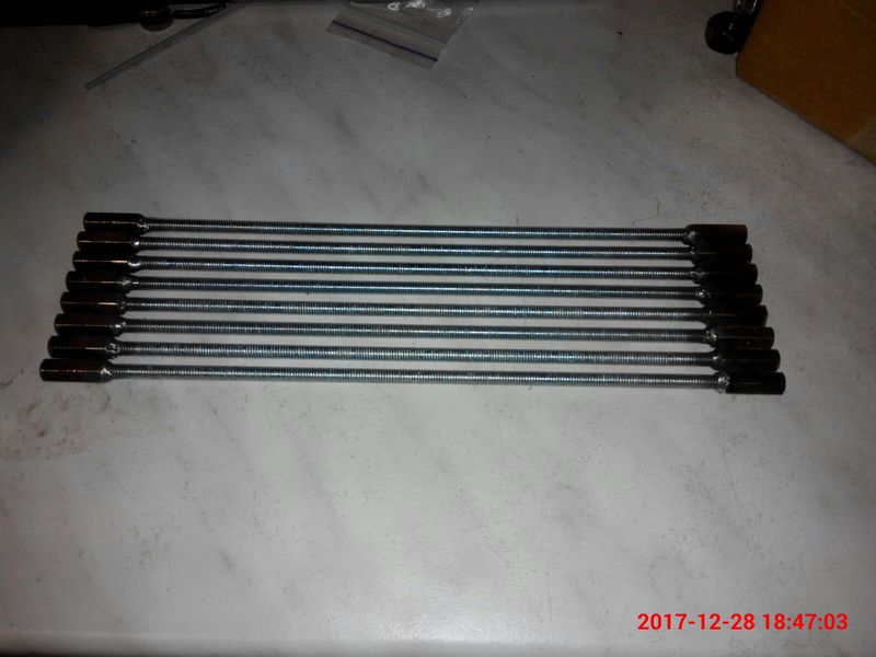

Стойки под очередной аккумулятор 60В/30Ач (16s2p)
IMG_20171228_184703.jpg [ 765.88 КБ | Переглядів: 14956 ]

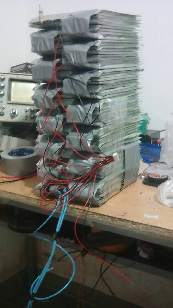

16S 5P-два дня собирал))))
0-02-04-2095c207a4a6415b53fc72473b92a27b68e6d3714c477def164838b030998372_full.jpg [ 84.52 КБ | Переглядів: 14783 ]
