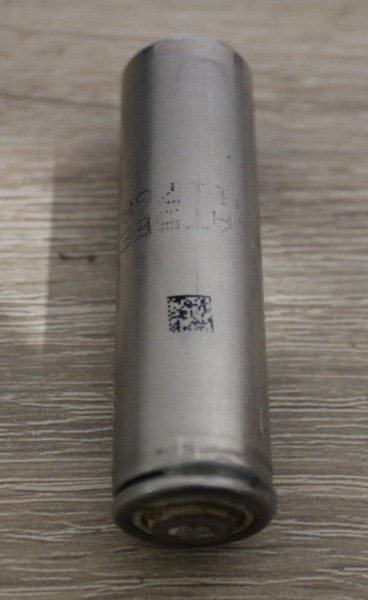

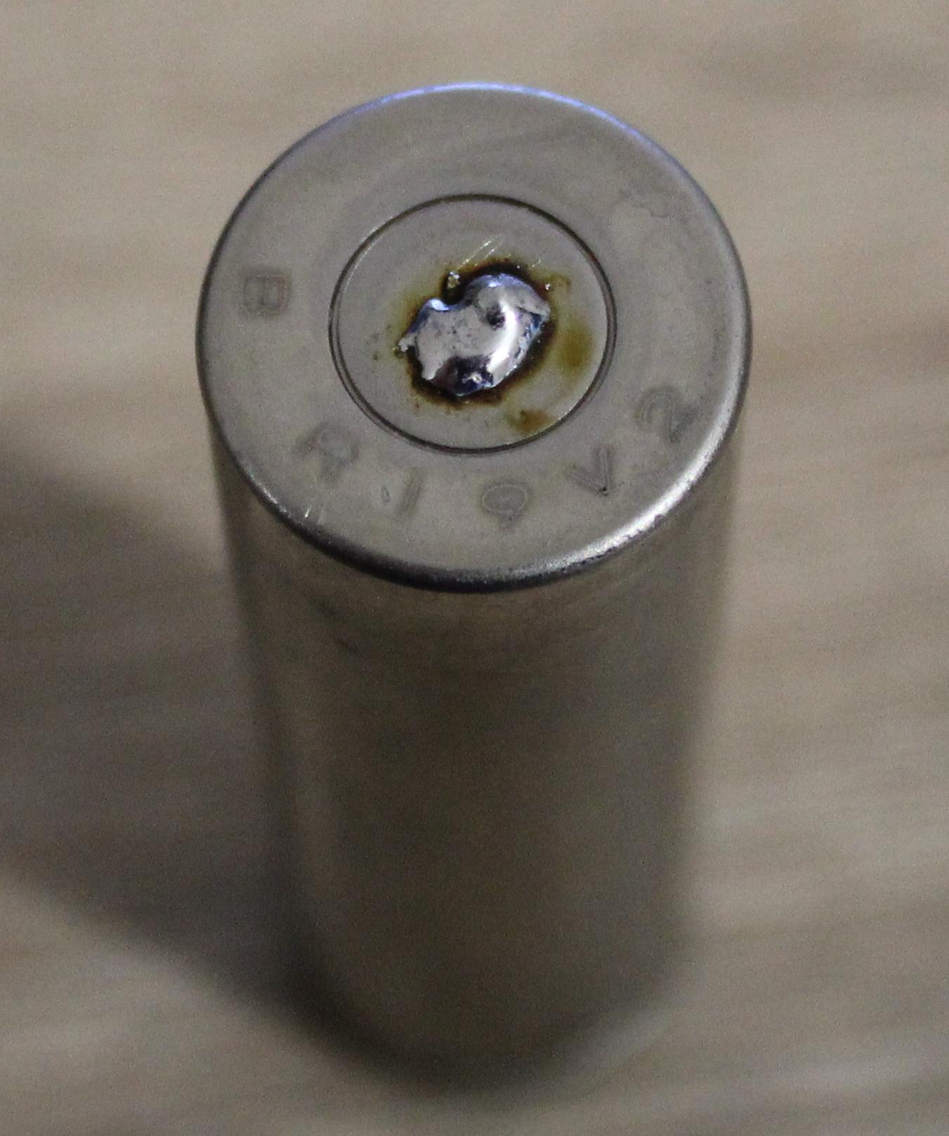

Помогите определить модуль. На пластике даты нету

#66856Повідомлення 29 вер 2018, 23:33
Середина 17 года. Емкость 3150-3200мА

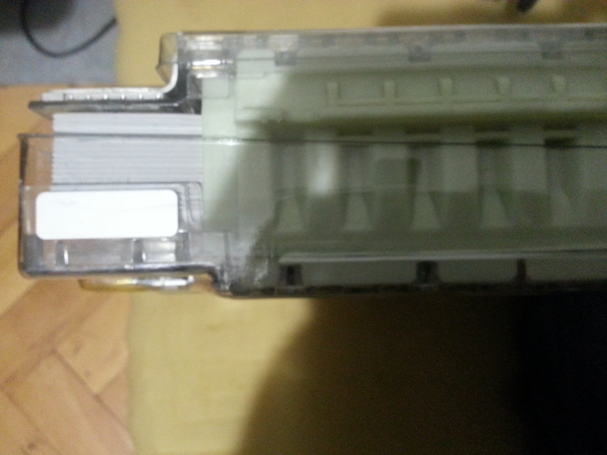

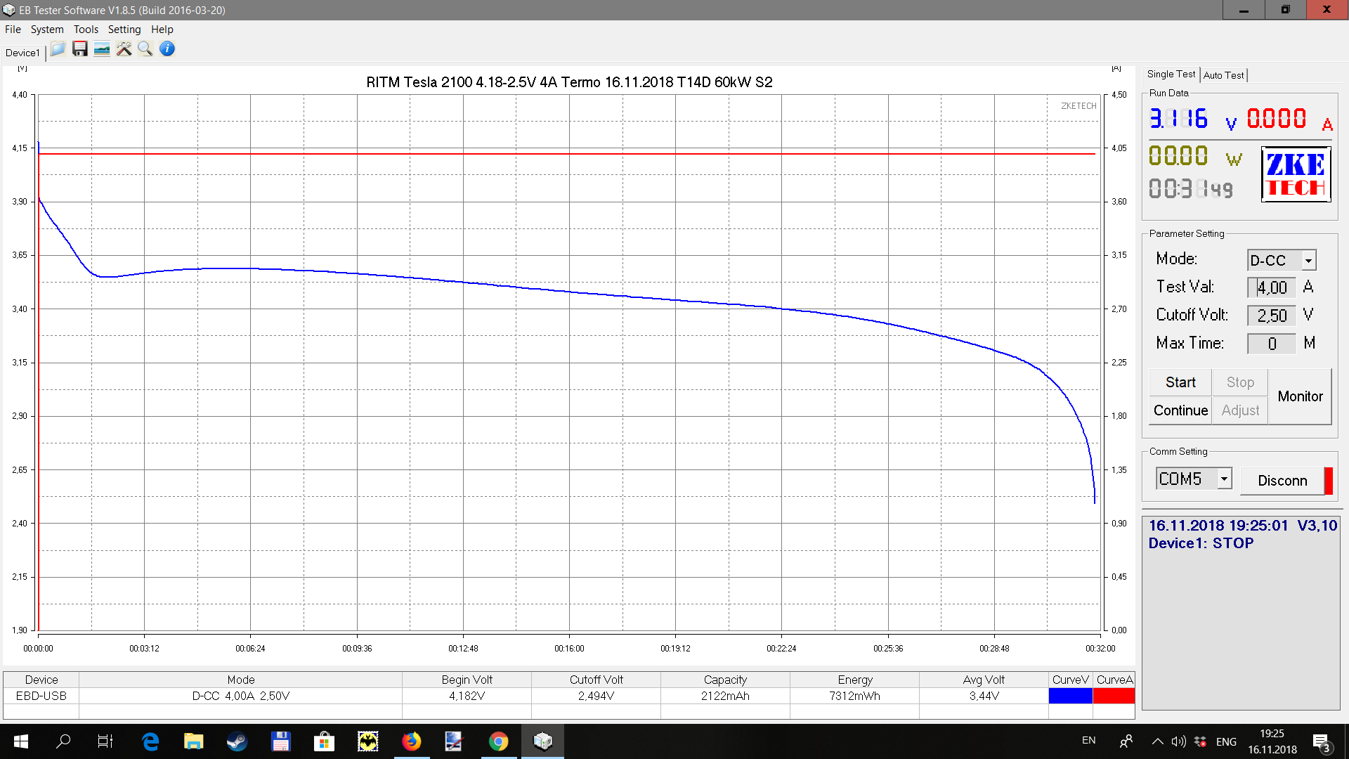

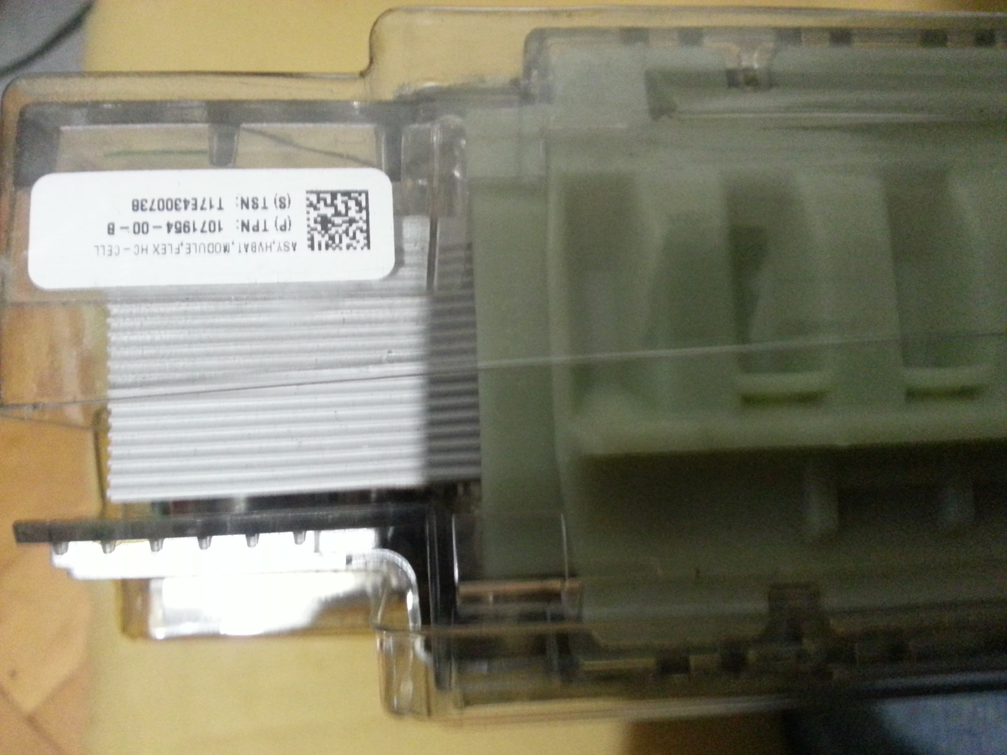

Сегодня предложили вкусную цену на модуля от Tesla 60kW 2014г. Поехал, посмотрел, сразу понял с чем имею дело и уехал. Потом вспомнил, что мне нужны перемычки и крепления с батареи. Перезвонил, вернулся. Рассказал, что не так с их модулями и попросил 1 элемент на тест. На удивление, согласились и с модуля выковырял 1 элемент.
Подопытный c лазерной гравировкой на минусовом контакте RITM Емкость 2122мА, нагрев до 61С при токе 4А. Будьте внимательны при покупке таких модулей.

TheMarshall писав(ла):
А Вас не смутило, что элемент паяный кустарно?!!! БУ они и в Африке БУ)

Sumskoy писав(ла):
Не удивило. Я его сам припаял к нагрузке для проверки. Фото в первом посту этой темы.
Открою Вам страшную тайну.
На этом форуме 99% (kWh) лития приобреталось и будет преобретаться бу . Новые "киппаверы" хорошо ставить в фонарик и потом выбирать двайвер на 2.1 или 2.4А в течении полугода и ещё полгода выбирать температуру светодиода, для него. Но проблематично с них собирать 20-60кВтч батареи. Если хотите помочь самоделкинам электротранспорта можете тестировать нагрев новых популярных элементов в батарее. У Вас недостатка в различных новых элементах нет.

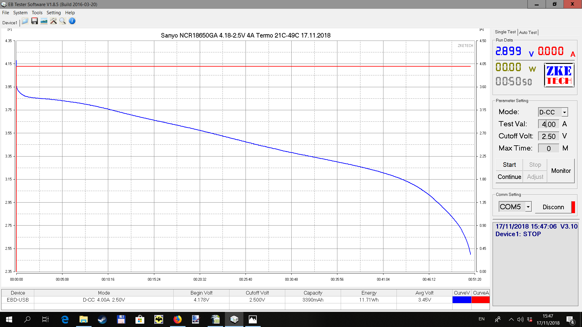

Я примерно так понимаю:
Из графика выходит что емкость вроде бы ещё есть 2122мАч, а внутреннее сопротивление велико. При токе 4А видно большое падение напряжения. Такие модули можно использовать как энергетические с небольшой отдачей тока. Как резервное питание, для гелиоустановок и т.д. Если брать из расчета 1А на элемент, то еще могут поработать. Вопрос только экономической эффективности. Если элементы достались бесплатно, то пускай дорабатывают, а если по рыночной цене, то зачем они нужны.

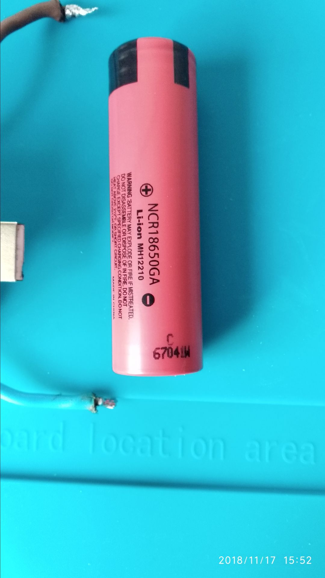

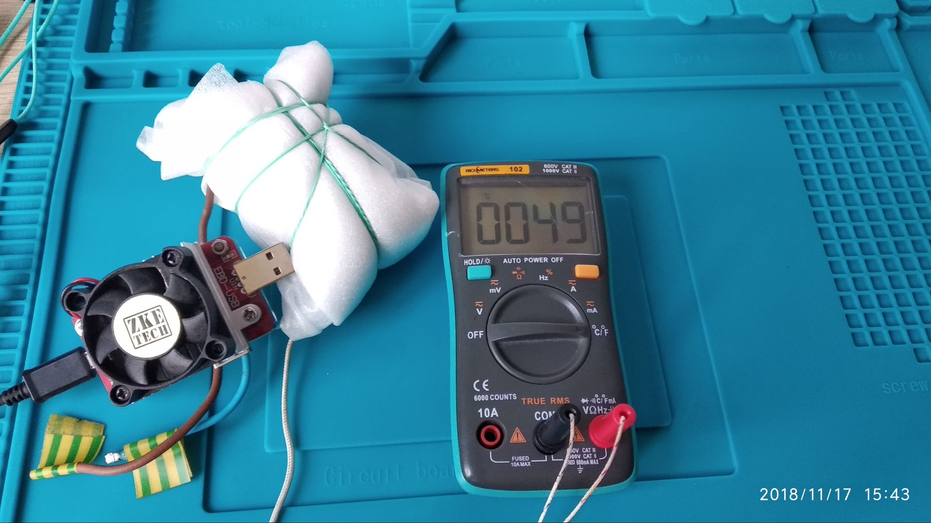

График разряда Sanyo NCR18650GA током 4А емкость 3390мА нагрев c +21C до +49С Элемент прошел 1 цикл. Дата выпуска. C 67041W
