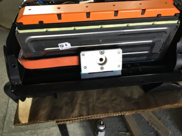

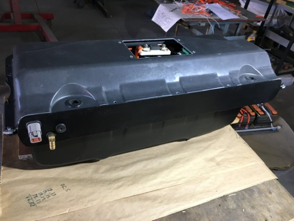

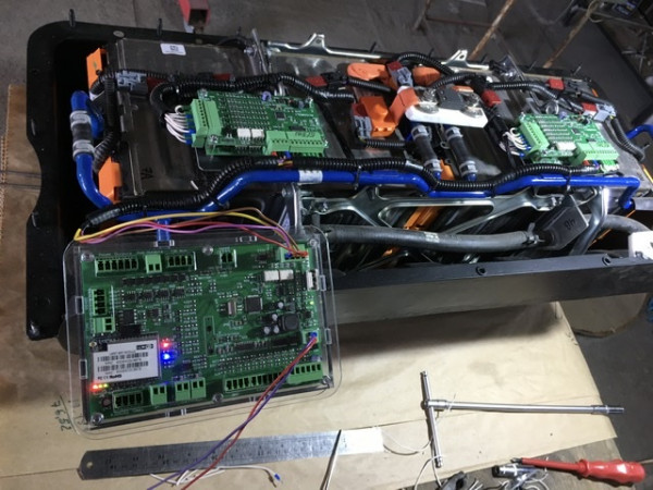

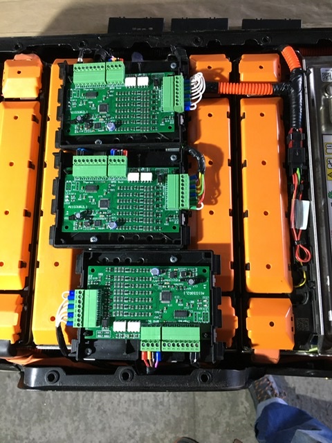

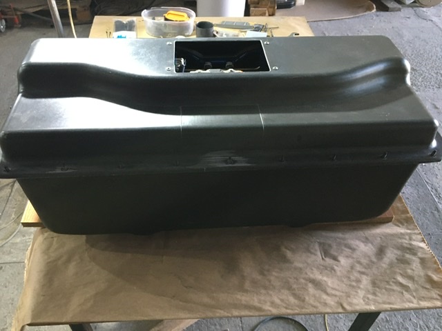

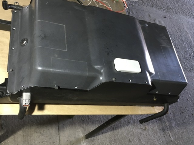

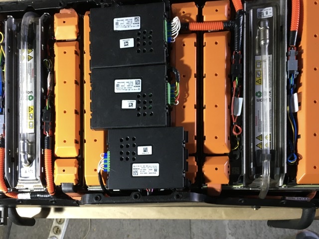

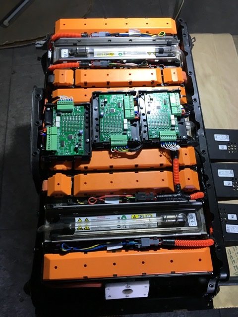

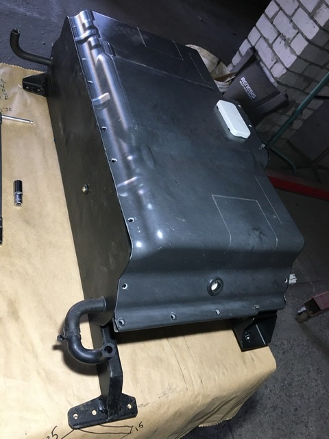

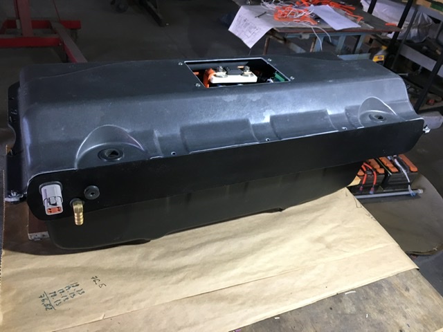

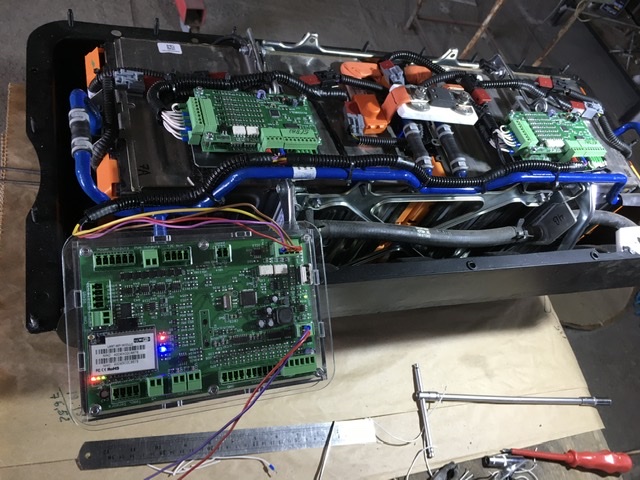

...для любителей картинок :D - ящик номер 3. Содержит четыре пятиячеечных модуля. Изготовлен из «фрагментов» исходной батареи. Низ - металл, верх - пластик. Естественно изготовление ящика - творческо-технический процесс «кроения» , сварки , подгонки и т.д.Четыре вспомогательные платы бмс. Система охлаждения и вентиляции паров - аналогична первым двум ящикам. Имеется предохранитель-размыкатель на 400А. Предохранитель несёт скорее функцию размыкателя-перемычки, чем предохранителя. Потому как это автомобильная серия, не высоковольтная. Соответственно «предохранительная» функция так себе...но по конструктиву и габариту - самое то. Ящик расположен в передней части «подкапотки». Крепится к лонжеронам. Ну и собственно «иллюстрации»:

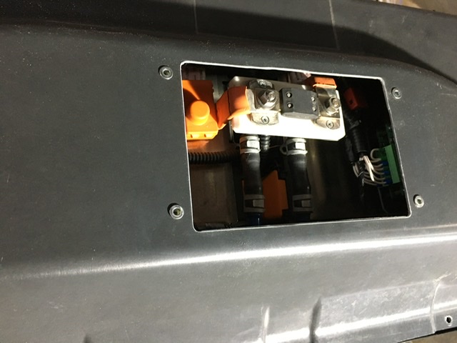

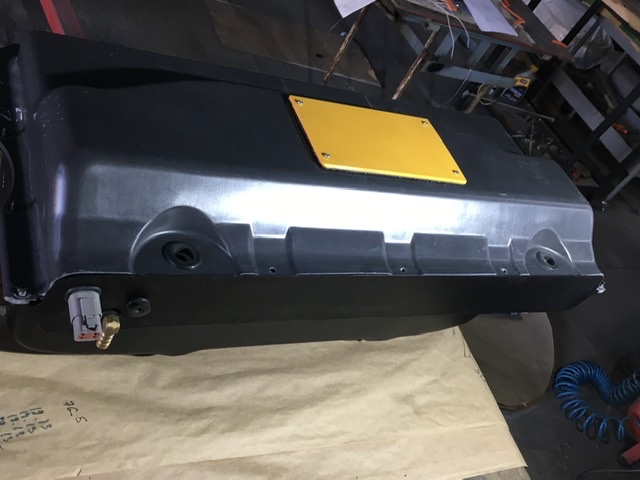

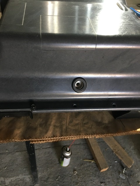

И ещё одно фото
Кстати конкурс - кто отгадает, от чего желтая крышечка на ящике - получит приз :lol:

#103640Повідомлення 23 квіт 2020, 19:06
Жутко напоминает заднюю пластину выключателя АП-50, но у неё 3 крепежных отверстия и она по тоньше.
 Заголовок повідомлення: Re: Конструирование ВВБ электромобиля
#103642Повідомлення 23 квіт 2020, 19:19
...мимо :D ... небольшое уточнение - это кусок (часть, отрезок) чего-то...

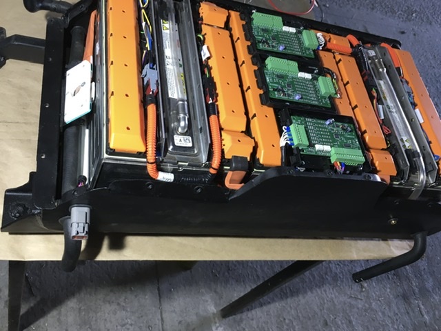

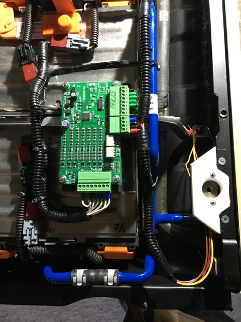

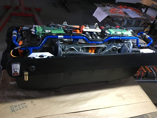

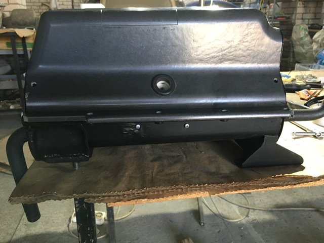

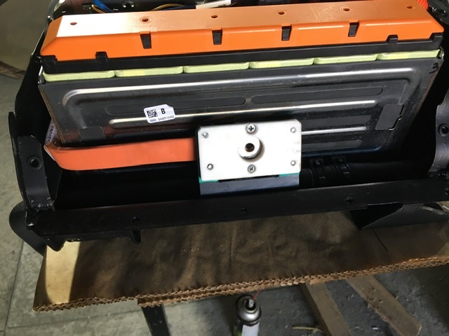

Завершающий ящик N4. Самый маленький из всех и предположительно самый простой в изготовлении..., но оказалось не так как хотелось :D пришлось повозиться (огрехи проектирования/конструирования :ups: )
Содержит три шестиячеечных модуля. Сопутствующие системы (охлаждение,вентиляция, бмс и т.д.) аналогичны предыдущим ящикам. Располагается под капотом (также как и N3). Система охлаждения этих двух ящиков имеет свой насос и радиатор также как и задние два ящика.

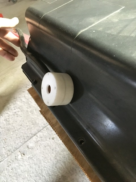

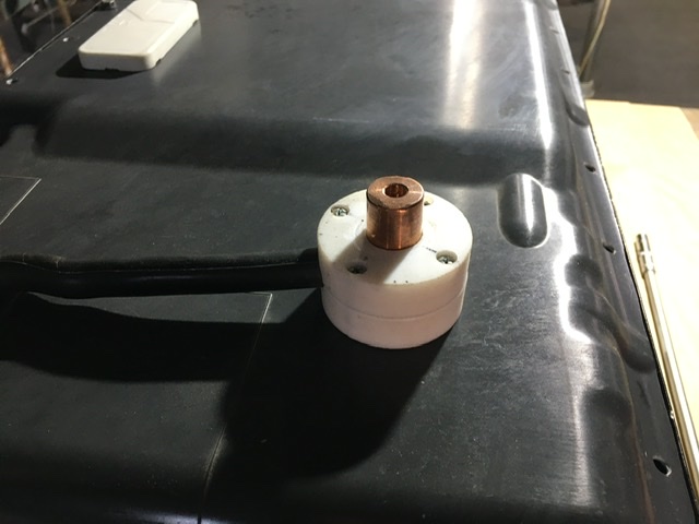

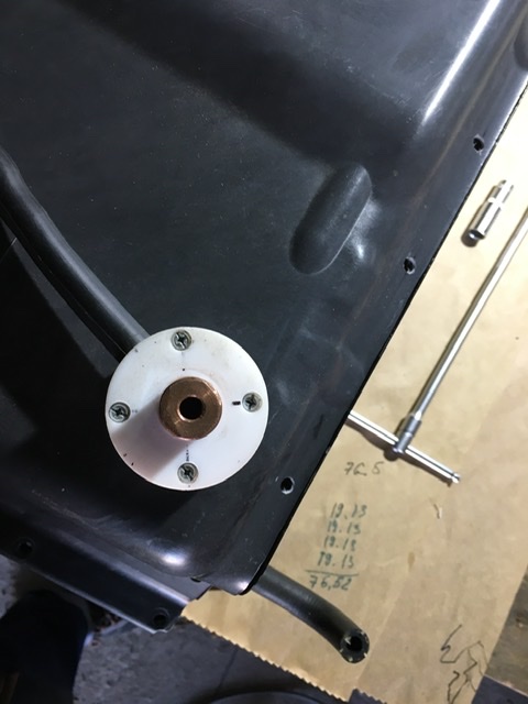

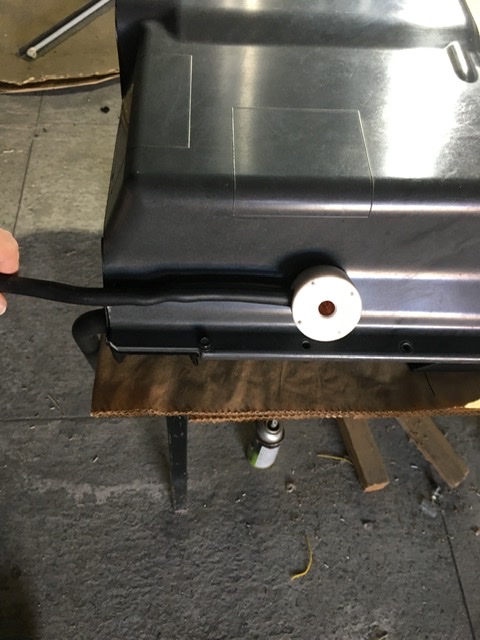

...долго «придумывал» вариант силовых выводов из ящиков. Чтобы были «контактно-безопасны», надёжны и удобны в обращении. Варианты от форумчан, где выводы располагаются в клеммных коробках непонравились.
Торчащие из коробов болты-шпильки тем более. После некоторого периода «творческих мучений» появились ориг. конструкции. Смысл был в «утапливании» контактных площадок в теле ящика (корпуса). А клемма имеет удлиненный «перчик» цилиндрической формы с крепежным болтом под внутр. шестигранник внутри этого цилиндра. Силовой кабель «обнимает» цилиндрическую сердцевину и «стаканообразной» втулкой опрессовывается. Верхняя часть клеммы имеет разъемный диэлектрический корпус (фторопласт). Отверстие в корпусе имеет резиновую муфту.
Да, все отверстия под силовые клеммы только в пластиковых крышках ящиков. Контактные площадки в ящиках выполнены в виде продолжения силовых шин с закладными фасонно-резьбовыми элементами.

Таким образом открутив клемму шестигранником (изолированным :D ) получаем обесточенную конструкцию со скрытыми контактными площадками. В отверстия можно ставить резиновые или пластиковые заглушки и смело манипулировать ящиком (извлекать, разбирать и т.д.)
Также можно надеть резиновые (или пластиковые) «стаканчики» на цилиндрическую часть клеммы... ну шо б уж совсем безопасно :lol:

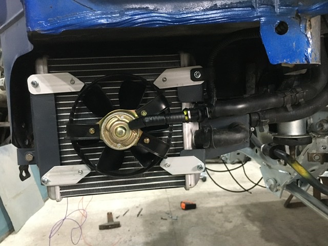

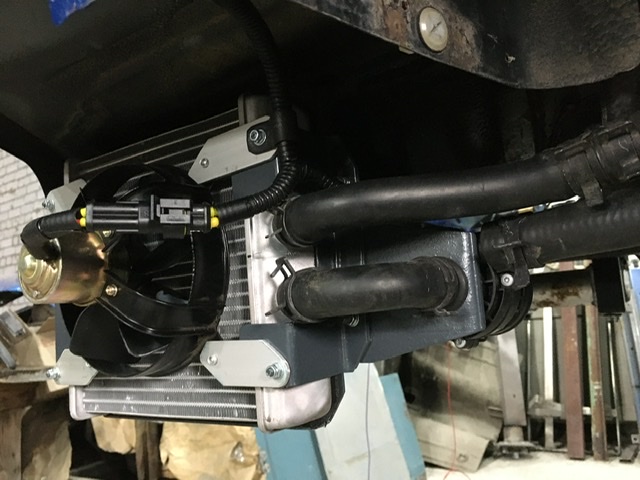

...установленный радиатор с вентилятором и помпой для задней пары аккумуляторных ящиков выглядит так:

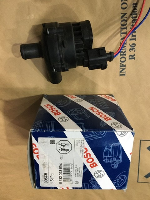

...расположена эта «сборка» в правом кармане заднего бампера.Вентилятор пришлось поискать, малые диаметры довольно редкие , от мототехники стоят дороговато. Этот толи от мотоблока, толи ... короче не помню. Водяной насос (помпа) от Боша :D пластиковый, с так называемым мокрым ротором.Разъём к нему подходит ...если не ошибаюсь (запамятовал :ups: ) от датчика коленвала ваз...или от чего-то ещё...довольно распространённого и недорогого. Вот маркировка и вид насоса:
