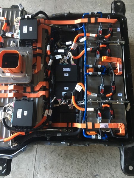

Так?
500ebat.jpg [ 398.48 КБ | Переглядів: 10156 ]

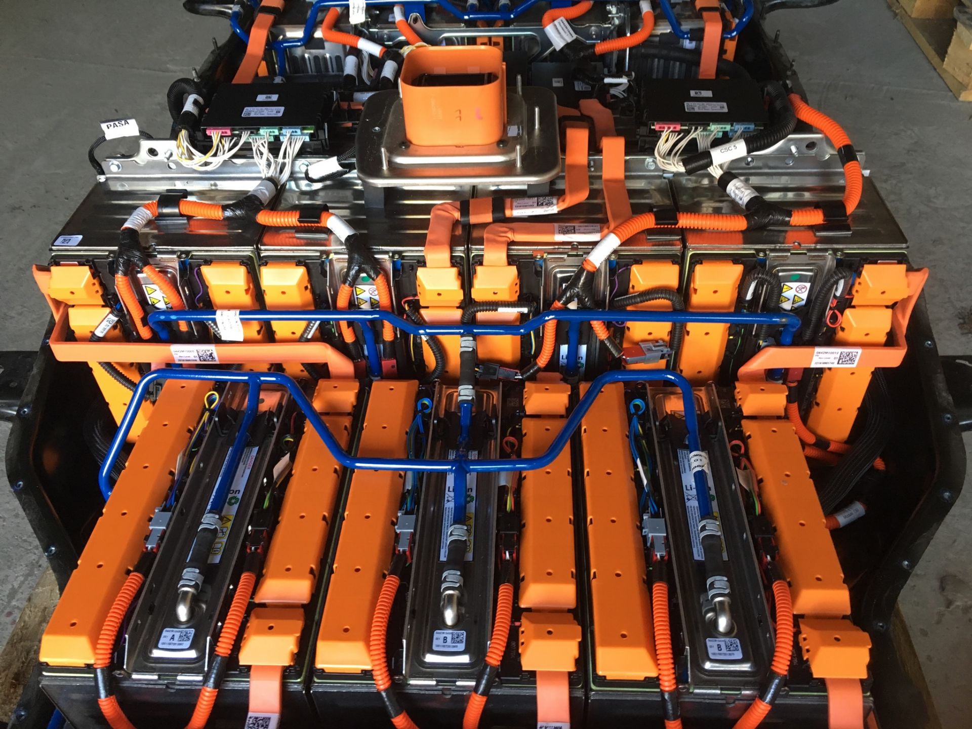

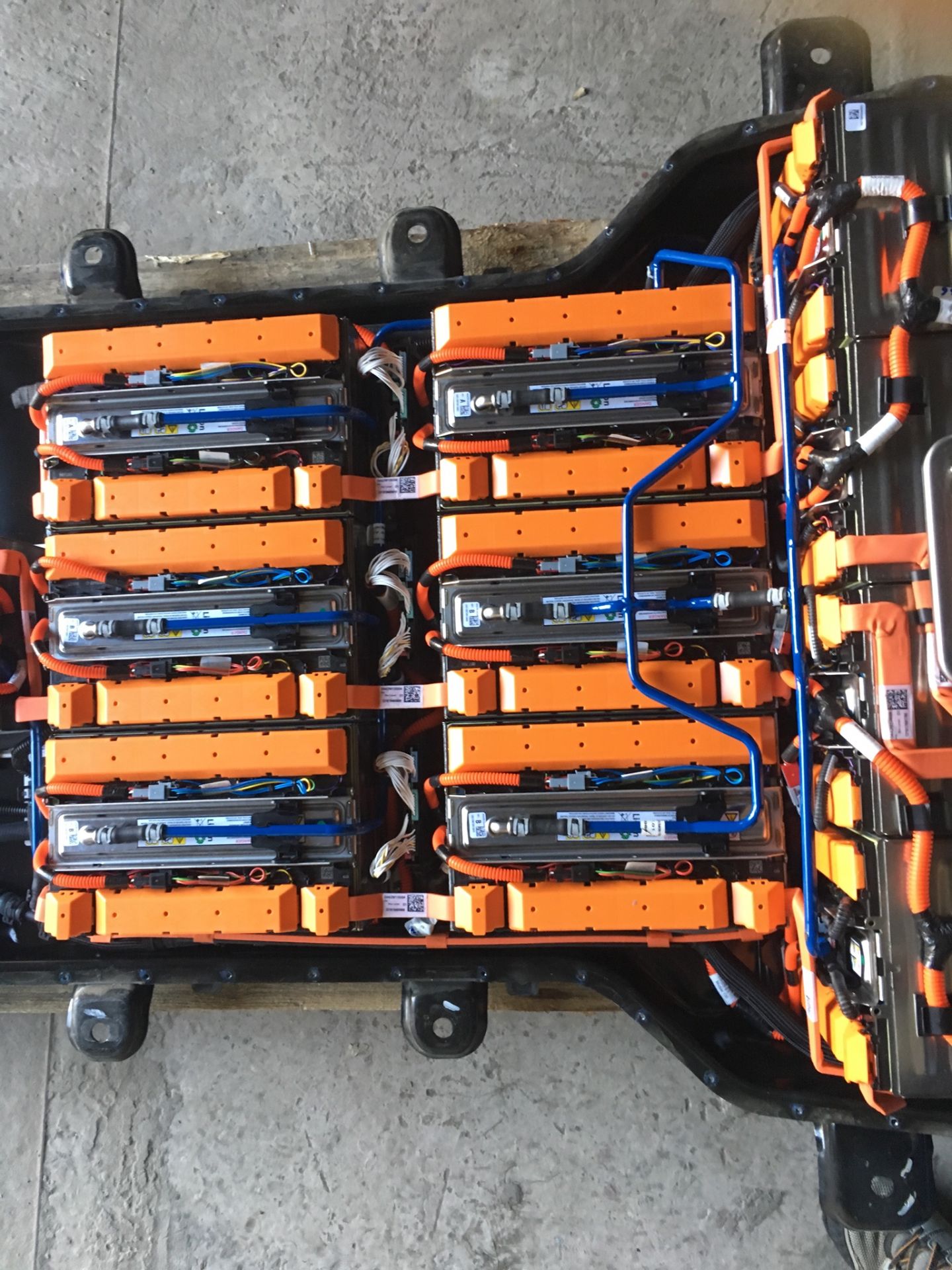

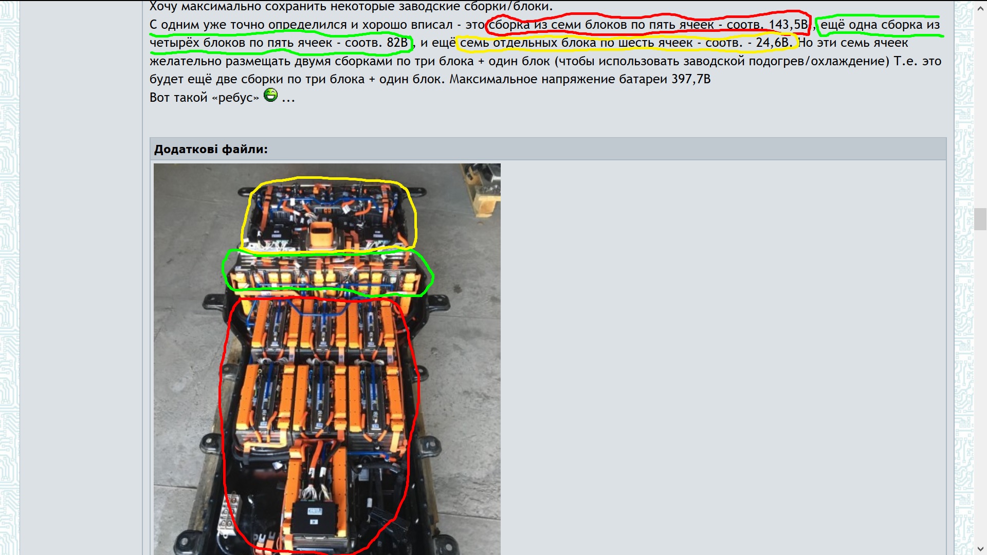

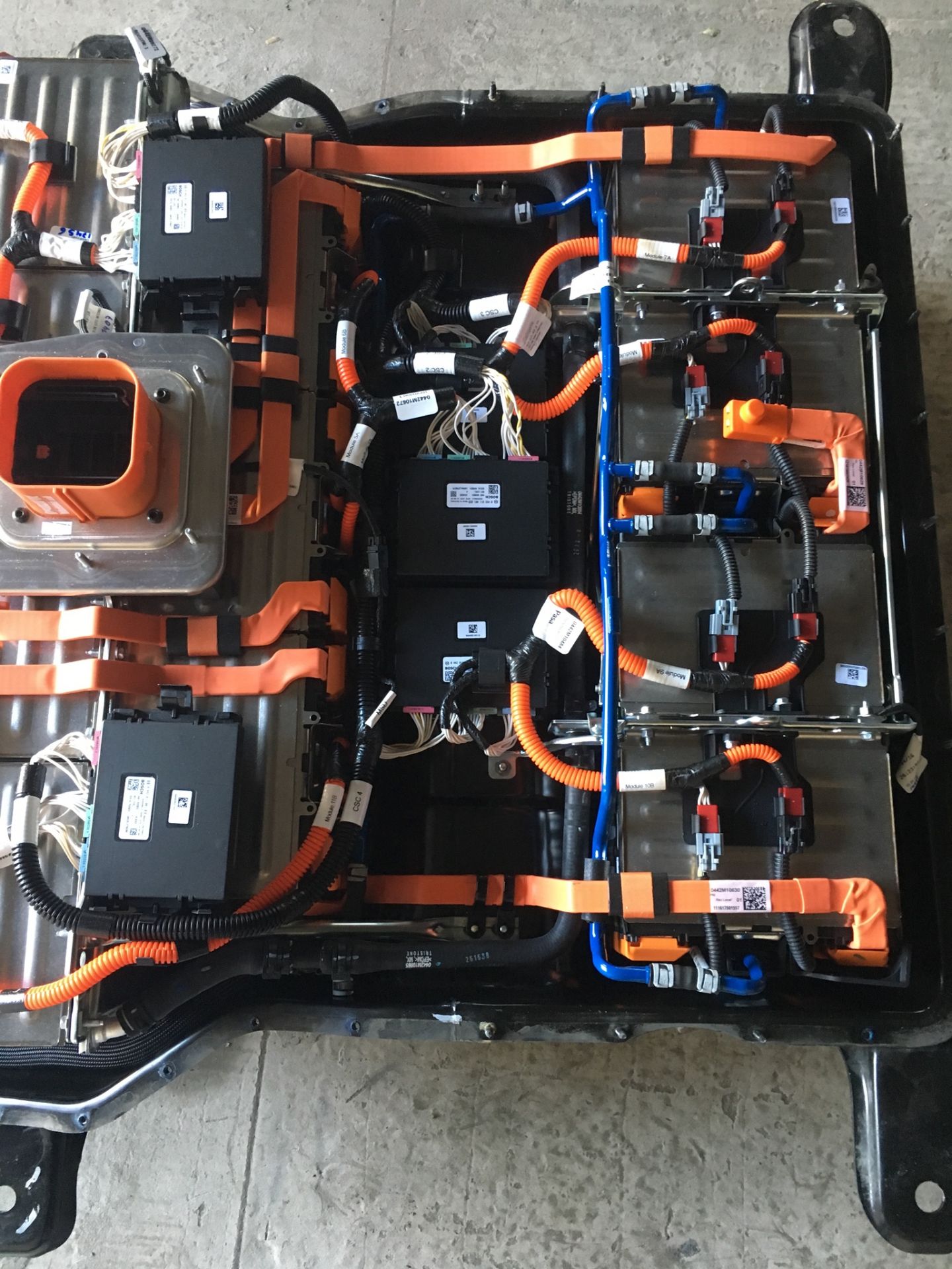

Блоком я обозвал аккумуляторообразные (похожие на автомобильный АКБ)
коробочки. Их в батарее два вида - по пять и по шесть ячеек (ячейки как Yasa-вские). Так вот то шо красным - это семь одиночных блоков по шесть ячеек.То шо зелёным - это самая большая сборка из семи пятиячеечных блока. Ну и желтым - меньшая сборка из четырёх пятиячеечных блока.
Сборки вынимаются без разборки по-блоково, потому как имеют дополнительную индивидуальную мет. арматуру. На фото на столике малая и большая сборки. В сборках блоки расположены вертикально. Для наглядности вот ещё:
6C7A7AD3-722B-4DF6-BE9C-A2126BA55B39.jpeg [ 409.16 КБ | Переглядів: 10147 ]
64FF8DB9-D86A-40DC-8CE3-13BB4DD9D8C3.jpeg [ 412.86 КБ | Переглядів: 10147 ]
F02E58E9-5DE0-4CA9-BDE6-269AD90D6BA0.jpeg [ 388.21 КБ | Переглядів: 10147 ]

...не,не угадал ни одной буквы :lol:
...Их в батарее два вида - по пять и по шесть ячеек (ячейки как Yasa-вские)...
Тоже не угадал... :D , их три вида! Те секции, что по шесть ячеек - три правые (А) и четыре левые (В).
Гениальный ход пендосовских инженеров! :lachtot: :wallbash:
