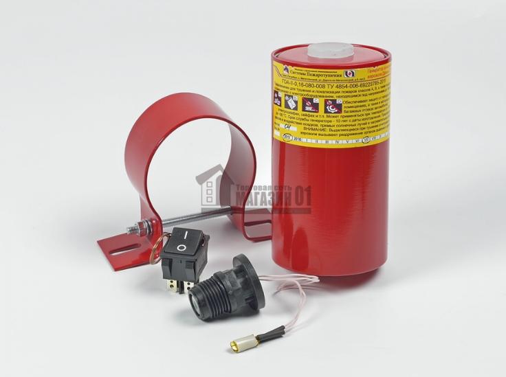

Автоматический огнетушитель не подойдет?
Если его встроить в ящик с батареей?
автоматический огнетушитель.JPG [ 29.18 КБ | Переглядів: 21600 ]
