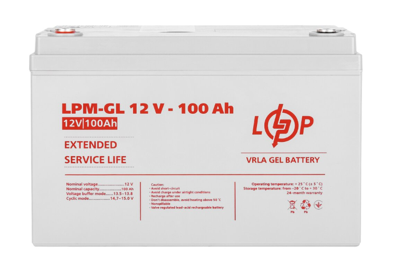

А може і не херня написана на акумуляторі а просто деяке наше нерозуміння. На акумуляторі написано - буферний режим 13,6-13,8. Це напруга при якій струм заряду не тече і акумулятор може бути ввімкнутий постійно під такою напругою. Другі цифри на акумуляторі - циклічні режими 14,4-14,7. Це режими зарядки акумулятора зарядним струмом 0,1С-0,05С.
Тобто ваш акумулятор треба заряжати таким струмом до досягнення на ньому 13,6-13,8 вольт.
Усе це вірно указано на акумуляторі. З часом, коли акумулятор виробить свій ресурс (сдохне) то йому і 16 вольт для досядження зарядного струму в 0,1С-0,05С буде не хватати.

blokerun писав(ла):
Взяв через пару днів ще один такий акум, такої ж марки тільки в другому магазині
Дайте фото їх фейсбуків і тоді можна буде відштовхуватись від першоджерела.
#133976Повідомлення 27 серп 2023, 13:07
Звідки: Миколаївська обл.
Дякував (ла) 8 Подякували 0
Leon29 писав(ла):
blokerun писав(ла):
accumulator.jpg [ 176.39 КБ | Переглядів: 4085 ]

AntonGtrf писав(ла):
В мене такий ніби все ок.
А до якої максимальної напруги ви його заряджаєте?
