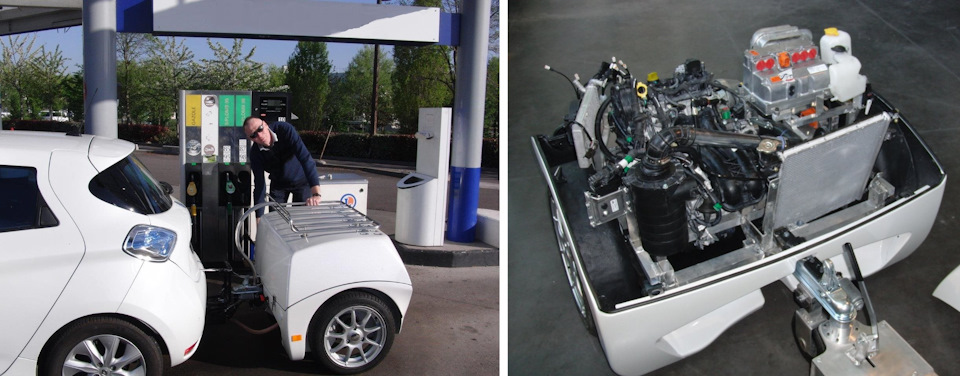

:bravo:
50a815s-960.jpg [ 144.21 КБ | Переглядів: 13898 ]
#68639Повідомлення 29 жовт 2018, 10:25
А откуда эта фотка? Интересно, он на ходу может Зою заряжать?
#68644Повідомлення 29 жовт 2018, 10:55
Но цена...
#68647Повідомлення 29 жовт 2018, 11:06
Понятно. Просто генератор, который может заряжать на стоянке через штатный разъём.
