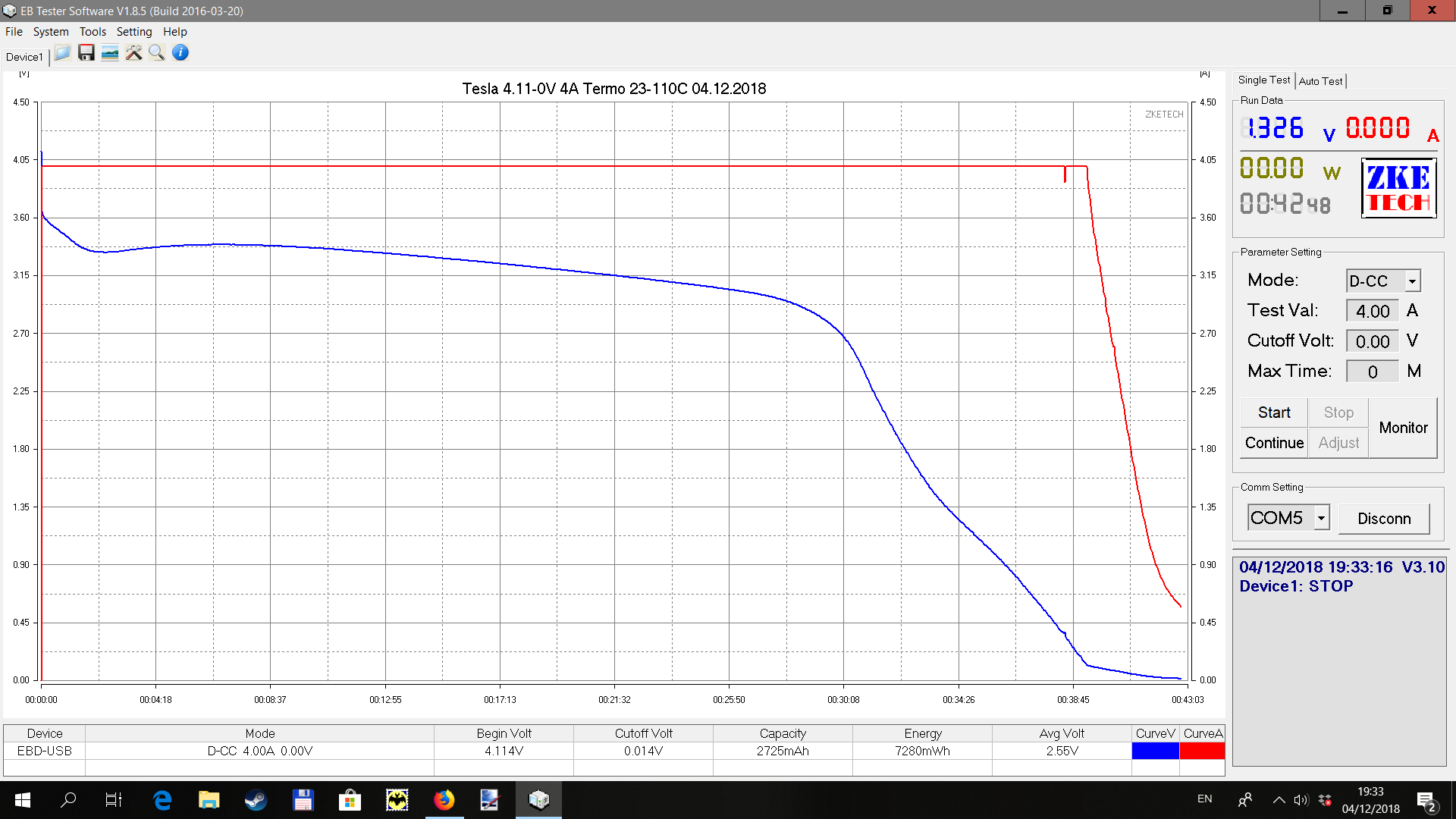

Несколько месяцев мне мазолил глаза элемент 18650 с Tesla, который разрядил эхолот практически в ноль. На элементе было 0,81В и он немного вздулся по минусовому контакту . Поднял на нем по быстрому напряжение до 3х вольт путем закорачивания с заряженным элементом и поставил на зарядку током 1А. Первые 20 минут аккумулятор нагревался потом, начал остывать и дальше принимать в себя заряд. Сколько в него влилось точно не помню, так как прерывал заряд и не запомнил точных цифр. Но, что-то около 2.9ач влилось.
Сегодня поставил повторно заряженный элемент на разрядку в ноль. Элемент нагрелся до 111С, но так и не испортился, если не считать большее вздутие минусового контакта. Аккумулятор теперь выглядит немного беременным. После разрядки повторно поставил на зарядку и еще сниму разрядный график. Посмотрим, что от него останется. Единственно я не знаю сколько было в этом элементе до глубокого разряда. По свободе повторю эксперемент с хорошим элементом с предварительно снятым графиком.

какова цель данного эксперимента?
Применять этот элемент по прямому назначению не представляется возможным ввиду его оч. большого вн. сопротивления, 120мОм.
К томуже его поведение может быть очень непредсказуемым.
Только в мусорку, и в разряженном состоянии.

Интересно узнать есть жизнь после смерти или нет. После последнего разряда с нагревом до 110С аккумулятор не могу зарядить до полного. Он просто греется. У меня есть клиент который пару месяцев использовал батарею без бмс и в грудь бил что и так все классно работает. А на днях позвонил и сказал, что одна ячейка умерла. Вот и решил проверить, как быстро 18650 умрет после разряда в 0. Двух циклов хватило, что бы ушатать аккумулятор. Некоторые их ставят на фонарики без драйвера и разряжают в ноль и потом звонят говорят аккумуляторы фигня.

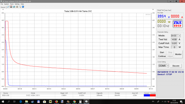

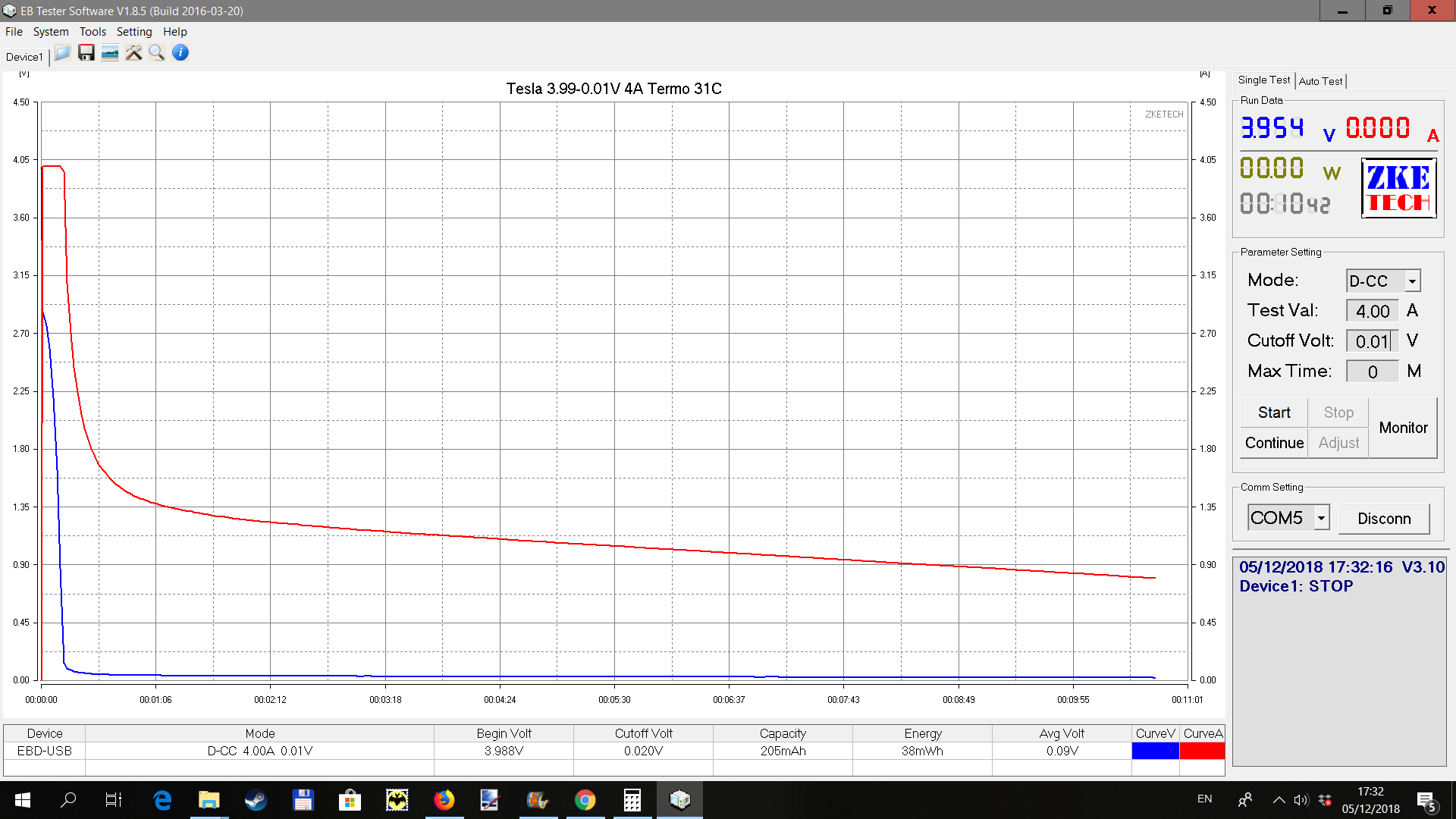

Сутки заряжал элемент. Напряжение поднялось до 4.00В но при попытке нагрузить аккумулятор напряжение быстро падаетдо0ипосле снятия нагрузки поднимается опять до 4хвольт.
Разрядный график. Хватило 2х циклов глубокого разряда, чтобы ушатать аккумулятор.
Скриншот 2018-12-05 17.32.17.png [ 97.09 КБ | Переглядів: 9054 ]

TheMarshall писав(ла):
был опыт разряда пакетов лифера до 0.2-1В, на 2-10часов. После заряда малым током падения ёмкости не замечено.
Также видел ячейки лифера, которые заряжали литиевой зарядкой до почти 4.3В. На очень короткий период, т.е. тут же начинался разряд. Вроде тоже жалоб нет.
живучее кобальтовых? Над титанатом, говорят, еще похлеще издевались....

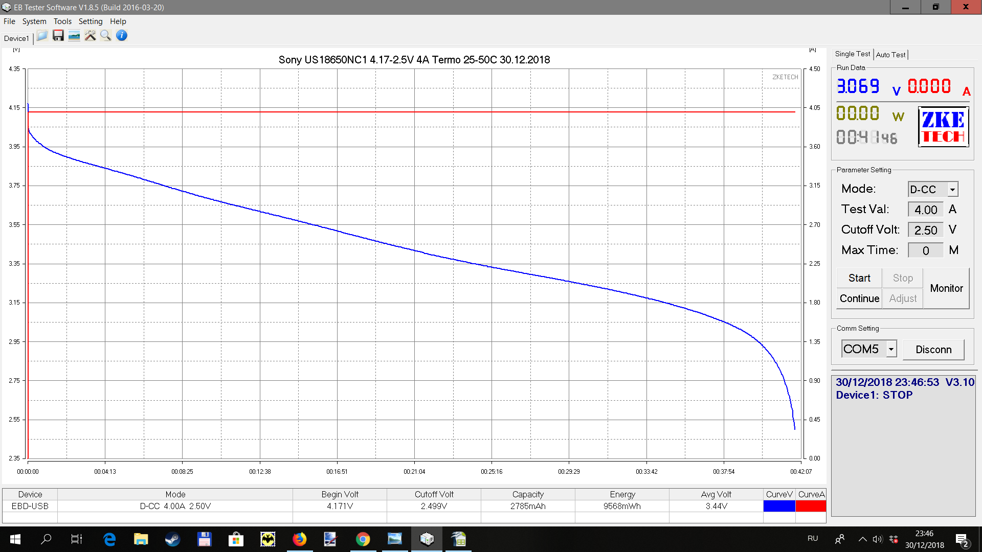

Sony US18650NC1 4.17-2.5V 4A Новый. Дата выпуска - Июнь 2017 года.
Емкость 2785mA нагрев с +25 до +50С
Коментарій до файлу: Sony US18650NC1 разряд током 4A
Sony US18650NC1.png [ 100.84 КБ | Переглядів: 8995 ]
