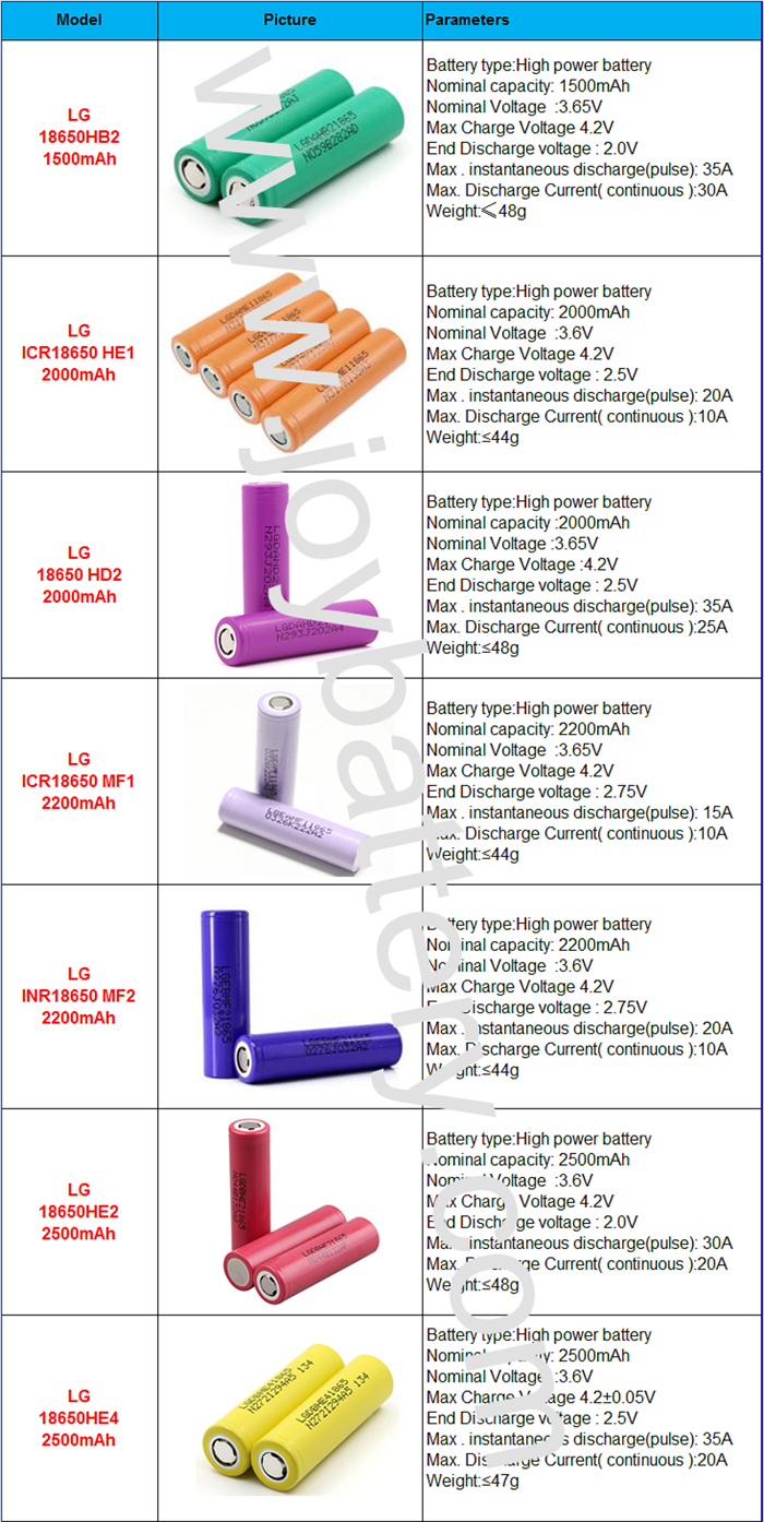

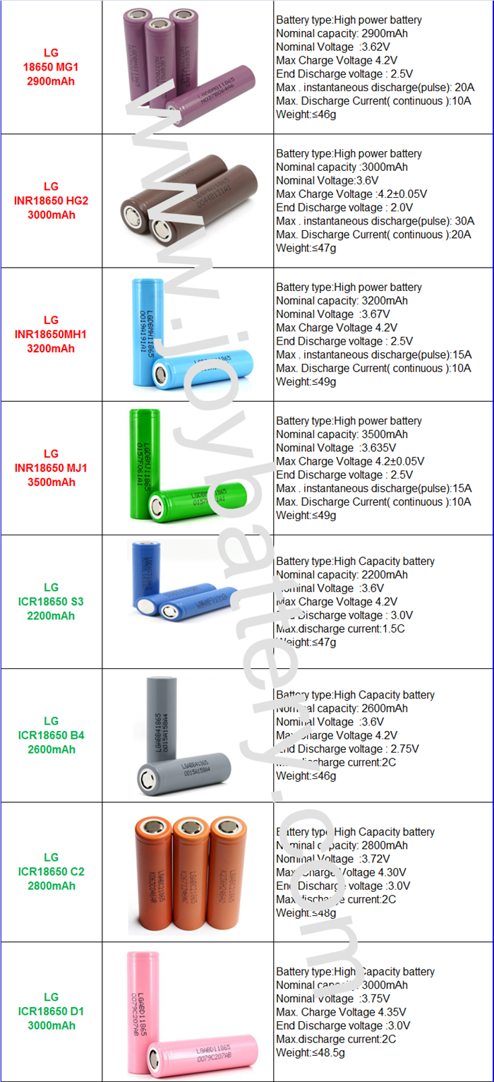

Фирму с фирмой сравнивать нет никакого смысла. Например только LG 18650 имеет 15 видов и каждый вид имеет свои характеристики, так как каждый вид имеет разный химсостав и разное назначение. Результаты будут не достоверные и зря потраченый ресурс.

Разве что подобрать однотипные ячейки разных фирм и только оригинал (а не качественную подделку), тогда можно будет что то сравнивать. Но думаю результат будет в пределах среднестатистической погрешности. Именитые производители достигли высокого уровня производства и потолок у всех одинаков.

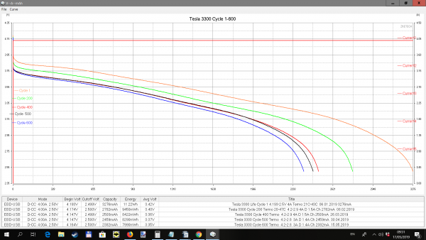

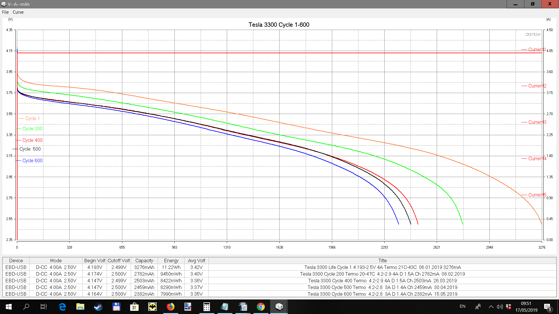

600 циклов Tesla 3300. Назрела необходимость повторить тест но с разрядными и зарядными токами 1А, что больше соответствует реальным показаниям для режима электроавтомобиля.
Скриншот 2019-05-17 09.51.51.png [ 100.55 КБ | Переглядів: 11717 ]

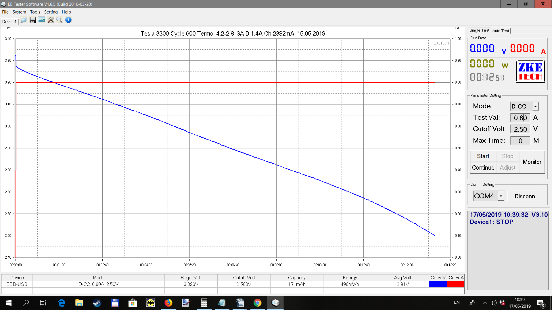

Доразрядил элемент током 0,8А. Отдал еще 171мА

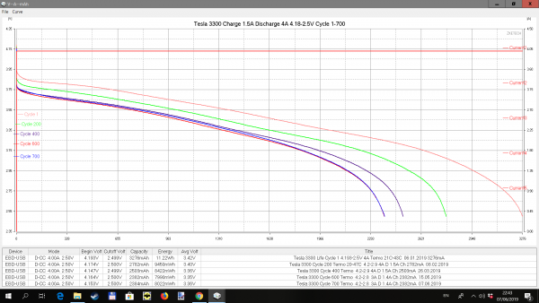

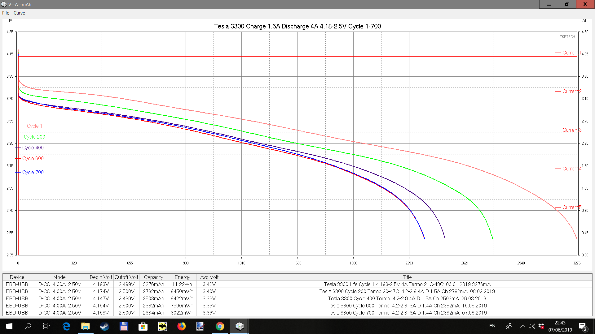

Уже 700 циклов прошел теслапальчик, который первые несколько сотен заряжал током 3А и он быстро деградировал. За последние 100 циклов, он даже немного ожил.Думаю,это из-за более высокой температуры в помещении.
