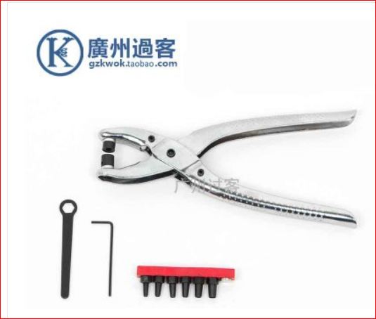

Я все больше и больше посматриваю на дырокол-заклепочник предназначенный для установки люверсов (на кожу-ткань). Они дешевые, Наклепать их туда 5ти миллиметровых по десятку на стык в шахмотном порядке, и баста. Минусы - соединение будет неразборным, но у меня выводы длинные, если наклепать на верхнюю часть, то потом при ремонте, верхушки можно обрезать и переклепать ниже.
 Заголовок повідомлення: Re: Сборка монстров
#85926Повідомлення 29 черв 2019, 13:23
Такое решение с заклёпками годится для токов 10-20А.
#85935Повідомлення 29 черв 2019, 18:06
............... нужно проверить, и я проверю НА СВОИХ пакетах, дырокол-заклепочник уже заказан.

Этот дырокол не может даже ф3мм минимонстрикам проколоть. Нужен автомобильный для кузовщины. Он берет сталь до 1мм. Но бывает от. 5мм. Мне нужен от 3.2мм.

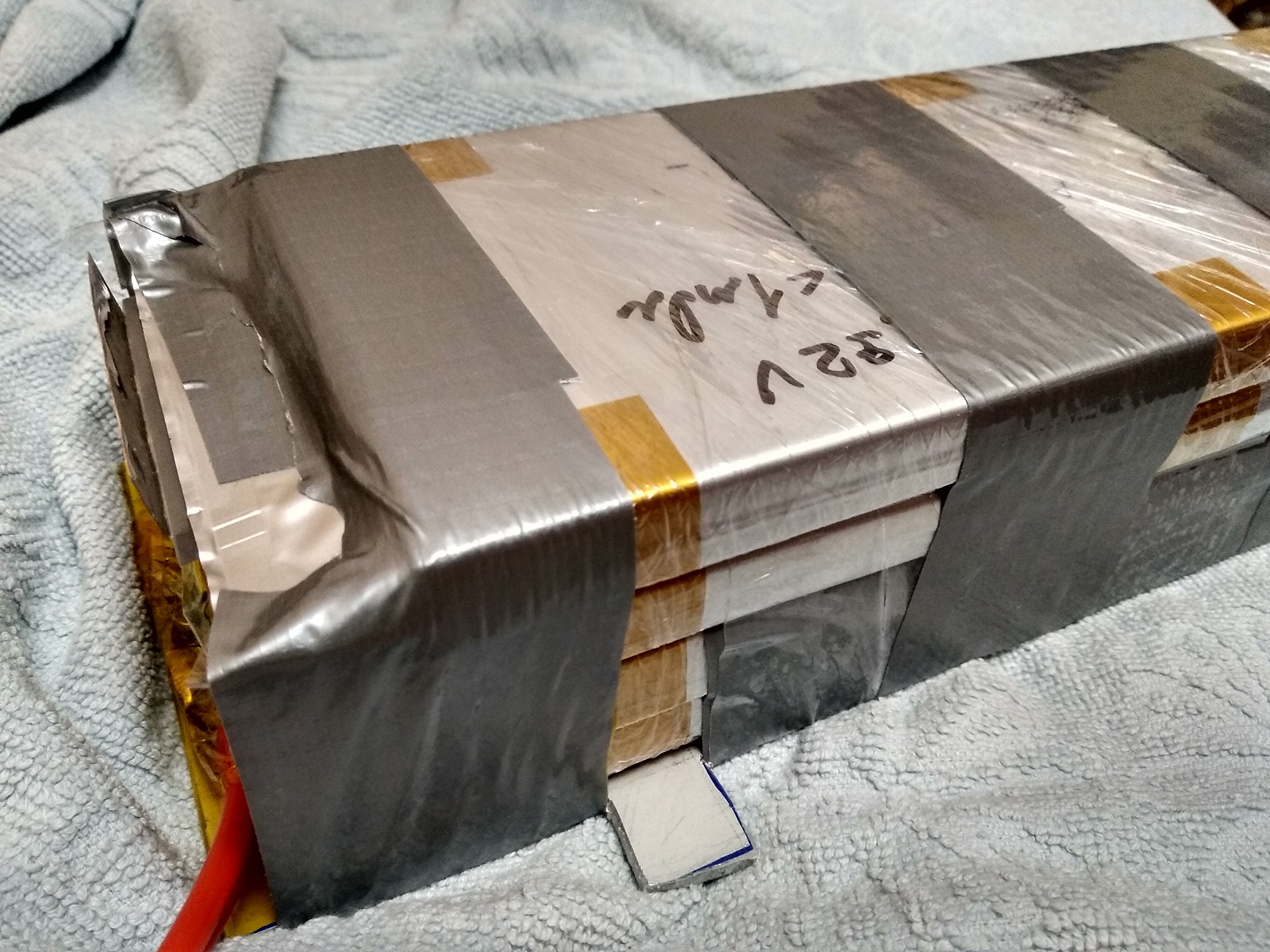

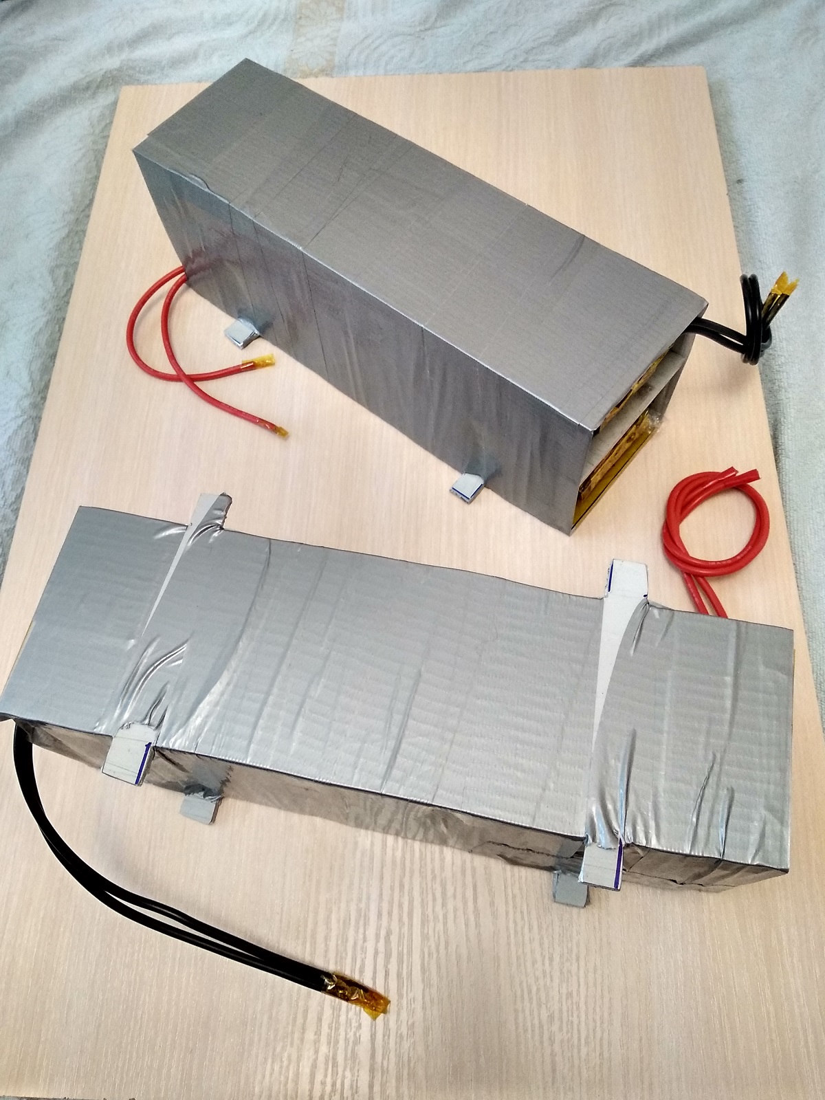

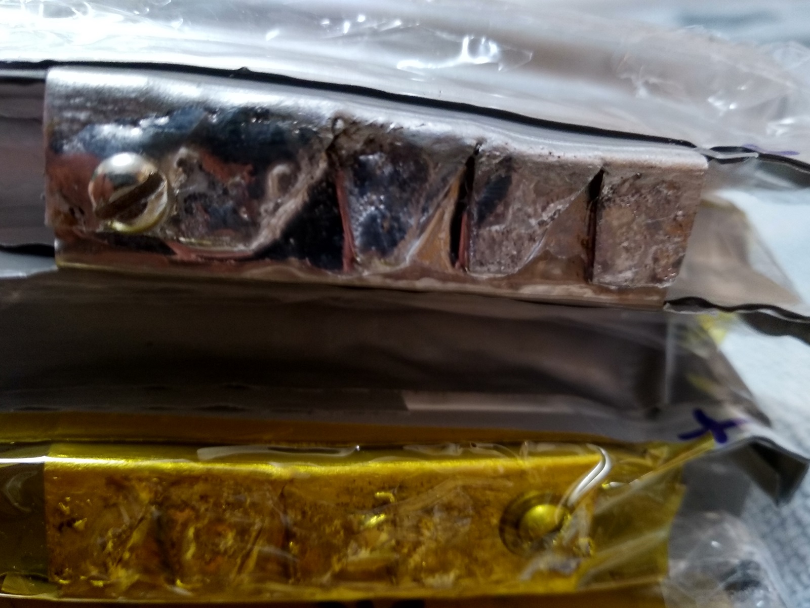

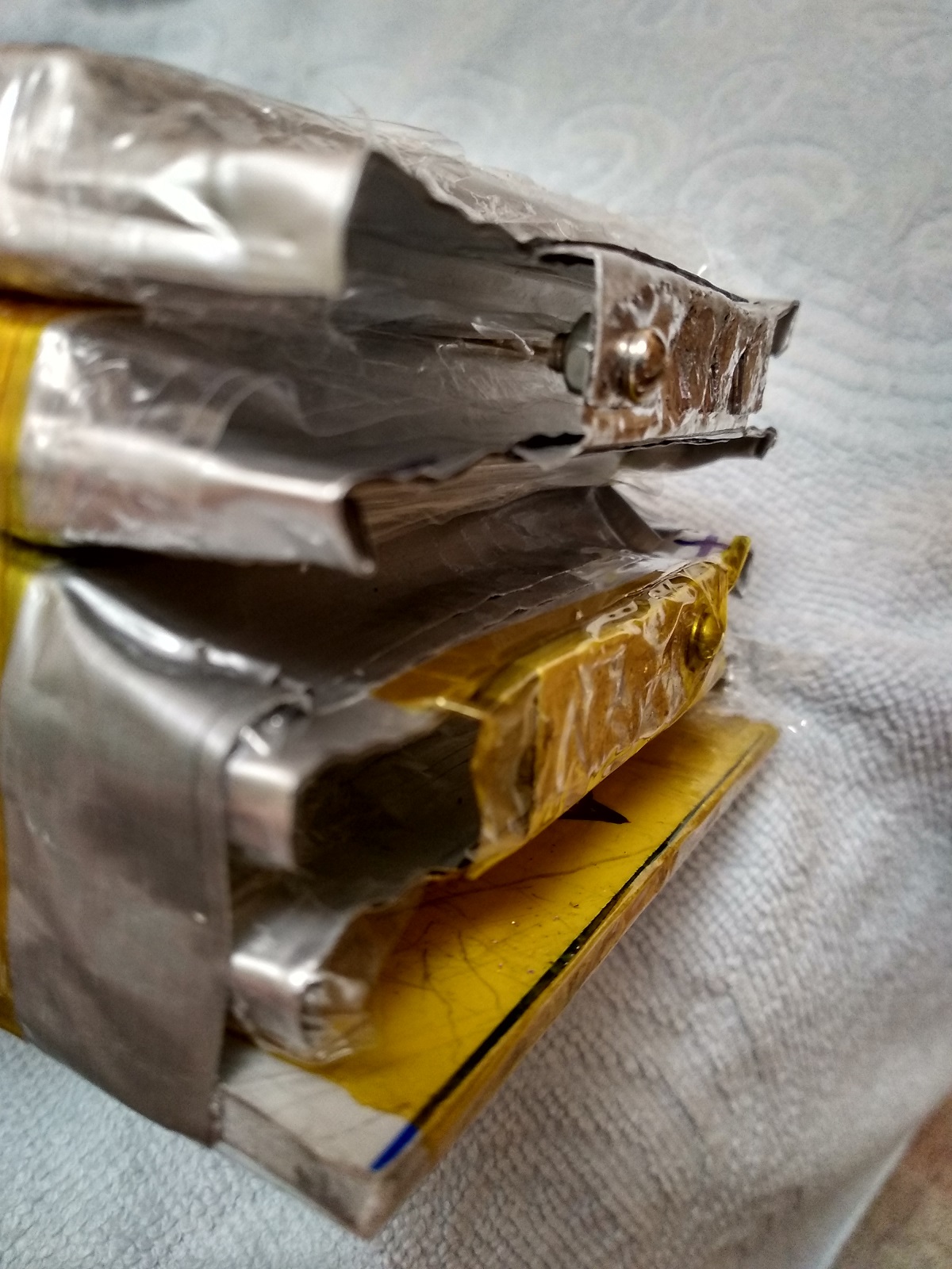

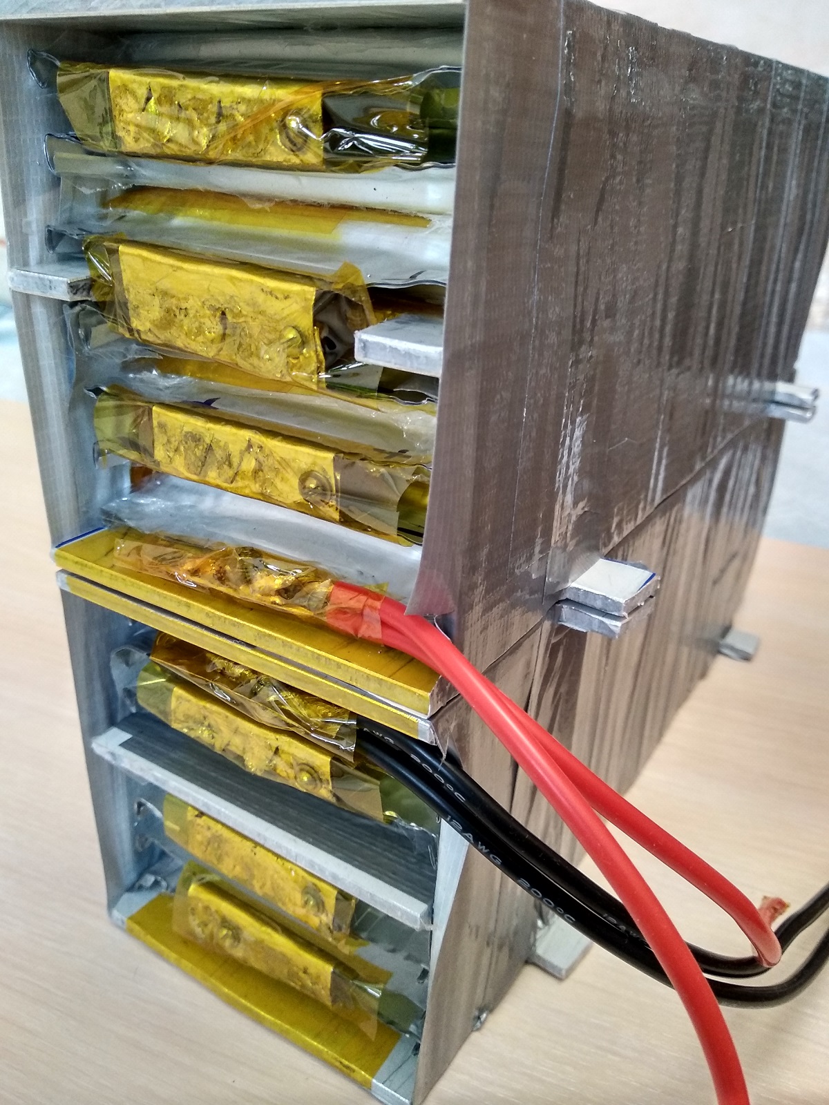

Потихоньку кручу свой новый акум 60ah LG 14s с двох половинок для Правосека. Пакет в стретчпленку, и поочередно скотчем приматываю к пластине-основе, бутерброд: пластина-4 пакета-пластина-3 пакета-пластина. Контакты лужу флюсом для алюминия, и 1 болтом М4 для надежности. После подключ. БМС и КТЦ полностью залью Силопластом с торцов обе половины акума.
И второе: кто собирал батарейку без БМС для лошарика и говорил что пакеты все как один...?

Смотрите не переусердствуйте, потому как очень хорошо тоже плохо.
