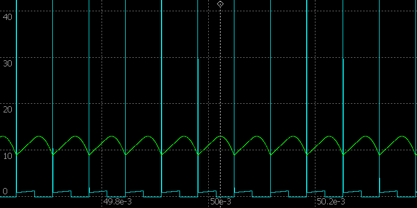

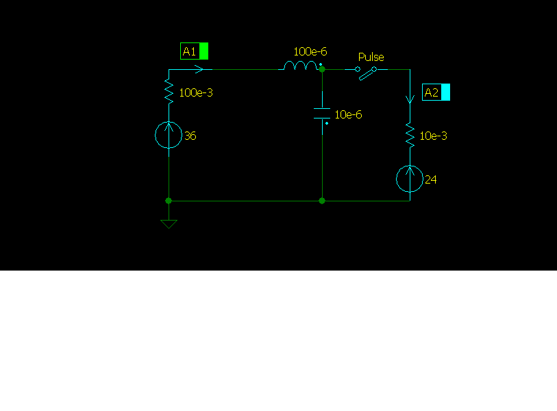

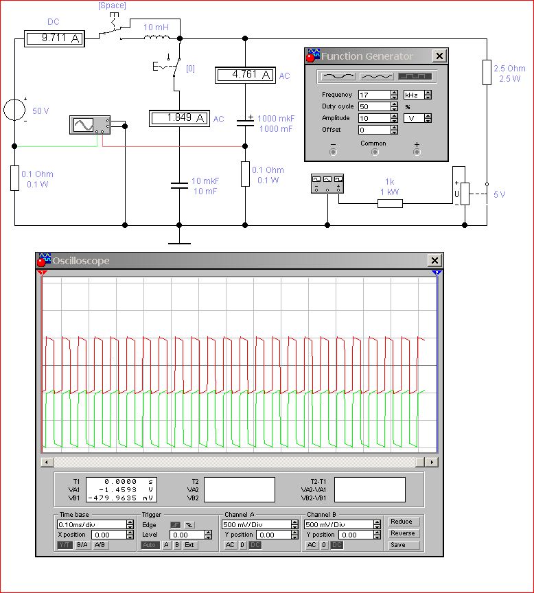

Вище у повідомленні були результати при зарядці акумулятора (тобто в акумулятор).
А зараз приводжу струми з акумулятора (в той же мотор).
Частота 17 кгц, меандр, опір акумулятора 100 мОм (36 вольт), опір навантаження 10 мОм (24 вольта), конденсатор плівка 10 мкф, дросель 100 мкгн.
Струм з батареї (зелена лінія) максімум 13 амперів, в мінімумі 9 амперів. Тобто коливається на третину.
Синя лінія то струм по мотору.
Так що оті казки про батарею конденсаторів - то таке, дитяче. Зменшує коливання з батареі - дросель.

#132820Повідомлення 23 трав 2023, 20:14
А як вилядає картина без дроселя і конденсатора, щоб можна було з чимось порівняти. Якщо не затруднить, то зробіть будь ласка при 60В 22А без конденсатора і з конденсатором 1200мФ. Можна іще третій варіант з дроселем.
Тут цікавить саме комфорт акумулятора при імпульсному навантаженні. Адже струм з нього споживається короткими імпульсами, відповідно і падіння напруги буде при такому струмі.
Ви ж знаєте що є амплітудне значення, а є діюче значення.
(Якщо порівняти з механікою, то це як підплигнути в гору відштовхуючись від твердої поверхні і підплигнути в гору відштовхуючись від м'якої поверхні. Конденсатор тут виступає затверджувачем поверхні.)

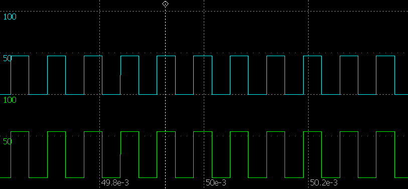

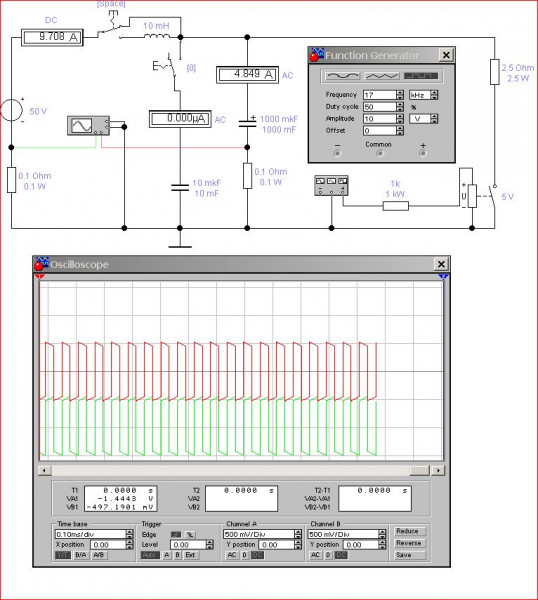

Тепер щодо плівки в 10мкф...
В контроллері вже є як мініму 1000мкф електролітів, різниця по мікрофарадам на 2 порядки дуже велика щоб істотно щось змінити....
Ось наприклад, добавлення плівки без дросселя візуально не дае різниці в струмах пульсацій по осцилограммі:
P01.JPG [ 120.76 КБ | Переглядів: 12397 ]
P02.JPG [ 119.89 КБ | Переглядів: 12397 ]
І якщо глянути на ту саму ситуацію з дросселем, то теж видно що плівка в 10мкф неістотно блокує пульсації в порівнянні з наявними електролітами. Та ще й дроссель відсікає батарею від електролітів по ШИМ частоті, і майже все навантаження лягає на електроліти що збільшує струм пульсацій через них майже в двічі, а оскільки втрати на внутрішньому опорі ростуть в квадраті відносно струму, то грітися їм тепер в 4 рази більше (закиплять і постріляють)....
P03.JPG [ 113 КБ | Переглядів: 12397 ]
P04.JPG [ 113.43 КБ | Переглядів: 12397 ]
Вивод, мала плівка на користь, але глобально нічого не вирішує, істотно ні батарею ні електроліти не розвантажує, ТРЕБА ДОБАВЛЯТИ ЕЛЕКТРОЛІТИ перевищуючи емність тих що вже стоять (що з дросселем, що без , про що я вже писав на другій сторінці цієї теми).

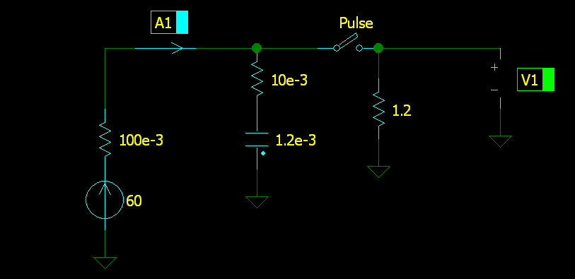

Leon29 писав(ла):

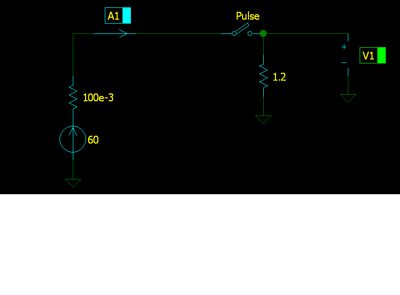

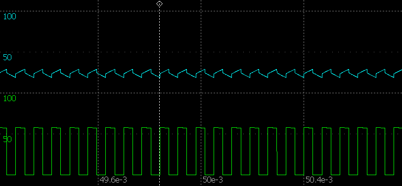

Усюди на малюнках будуть такі умови: Частота 15 кгц (меандр), батарея 60 вольт (100 мОм) - показана зліва на схемі, опір навантаження 1,2 Ом, синій колір - струм від батареї, зелений - напруга на навантаженні. Опір навантаження у всіх малюнках незмінний.
Спочатку без конденсаторів.
Максімальний струм - 46 амперів (мінімальний - 0), максімальна напруга на навантаженні - 55 вольт (мінімальна - 0).
без конденсат.png [ 7.36 КБ | Переглядів: 12389 ]
без конденс график.png [ 6.43 КБ | Переглядів: 12389 ]
#132829Повідомлення 24 трав 2023, 11:29
Звідки: Тернопіль
Дякував (ла) 0 Подякували 32
Тепер з конденсатором 1200 мкф.
Максімальний струм від батареї - 28 ампер (мінімальний - 19 ампер), максімальна амплітуда на навантаженні - 57 вольт (мінімальна - 0 вольт).
З конденсатором вже щадящій режим від батареї, але ємності для використання електролітів замало із зі великих пульсацій напруги на ньому (почті у 1,5 рази). Та й якщо використовувати звичайні конденсатори електроліти (безгвинтові) то треба їх з десяток у паралель (100 мкф х 10 шт), інакше по струму не прокатять. Зараз гляну якщо начіпляти 12000 мкф.
