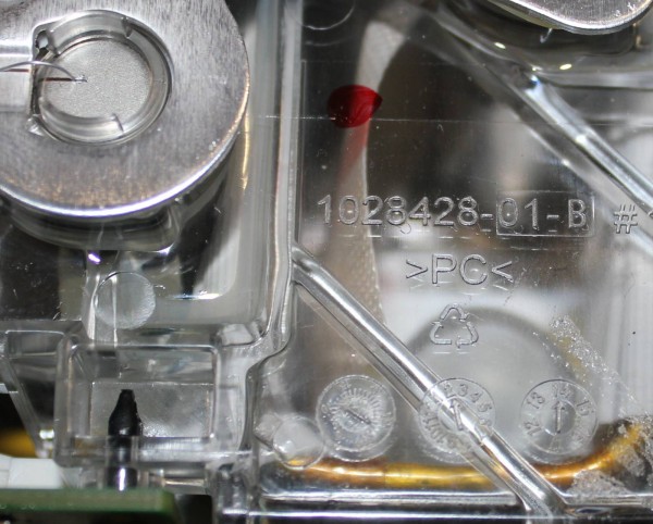

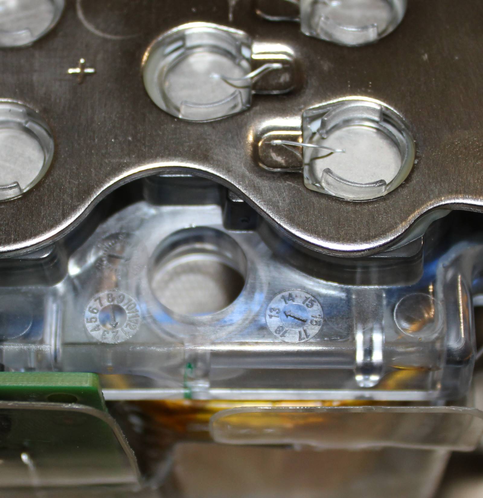

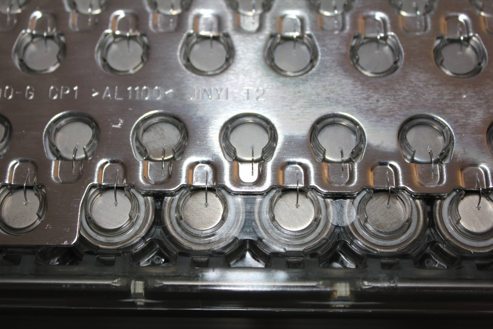

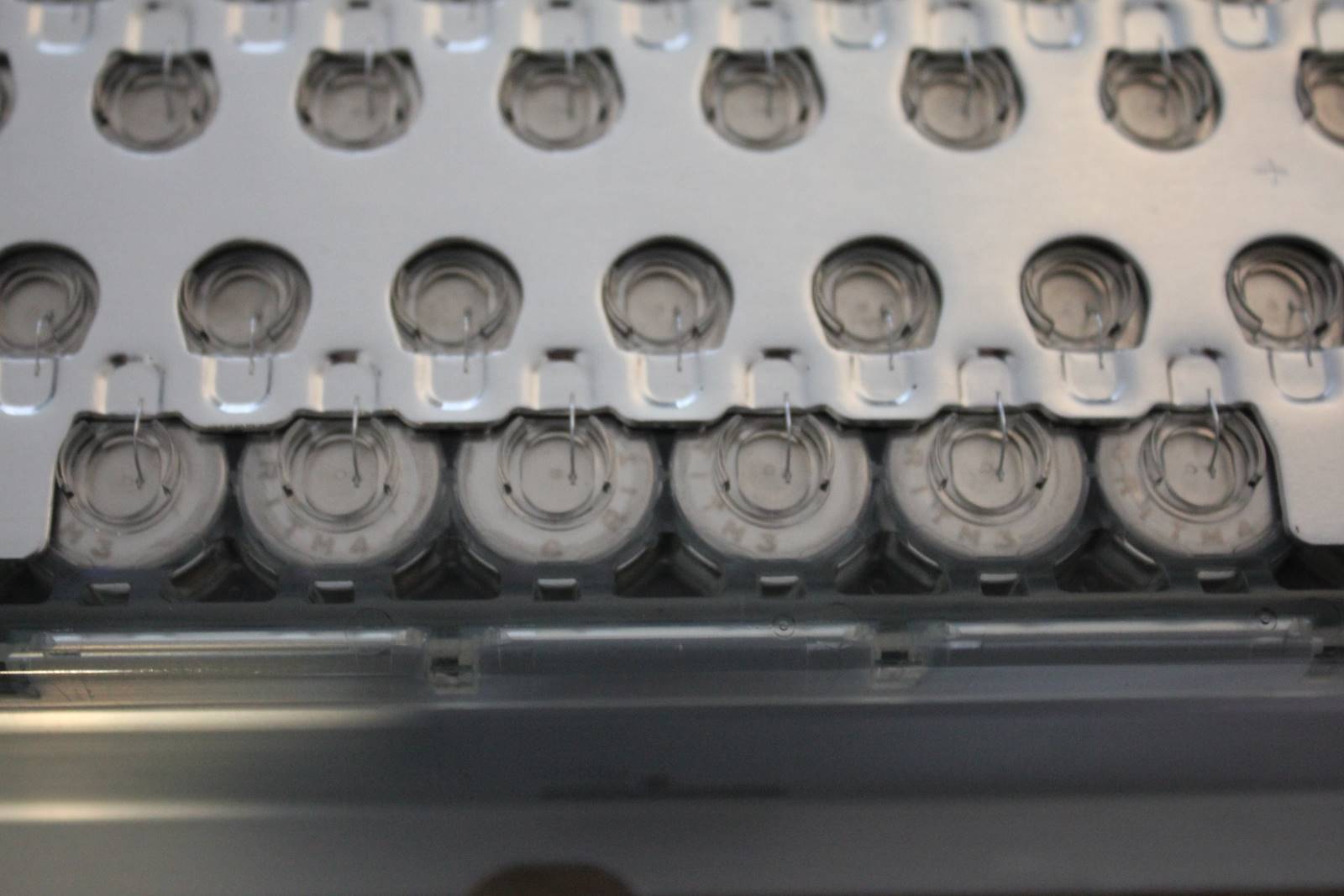

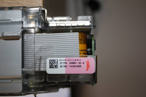

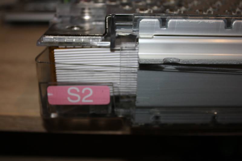

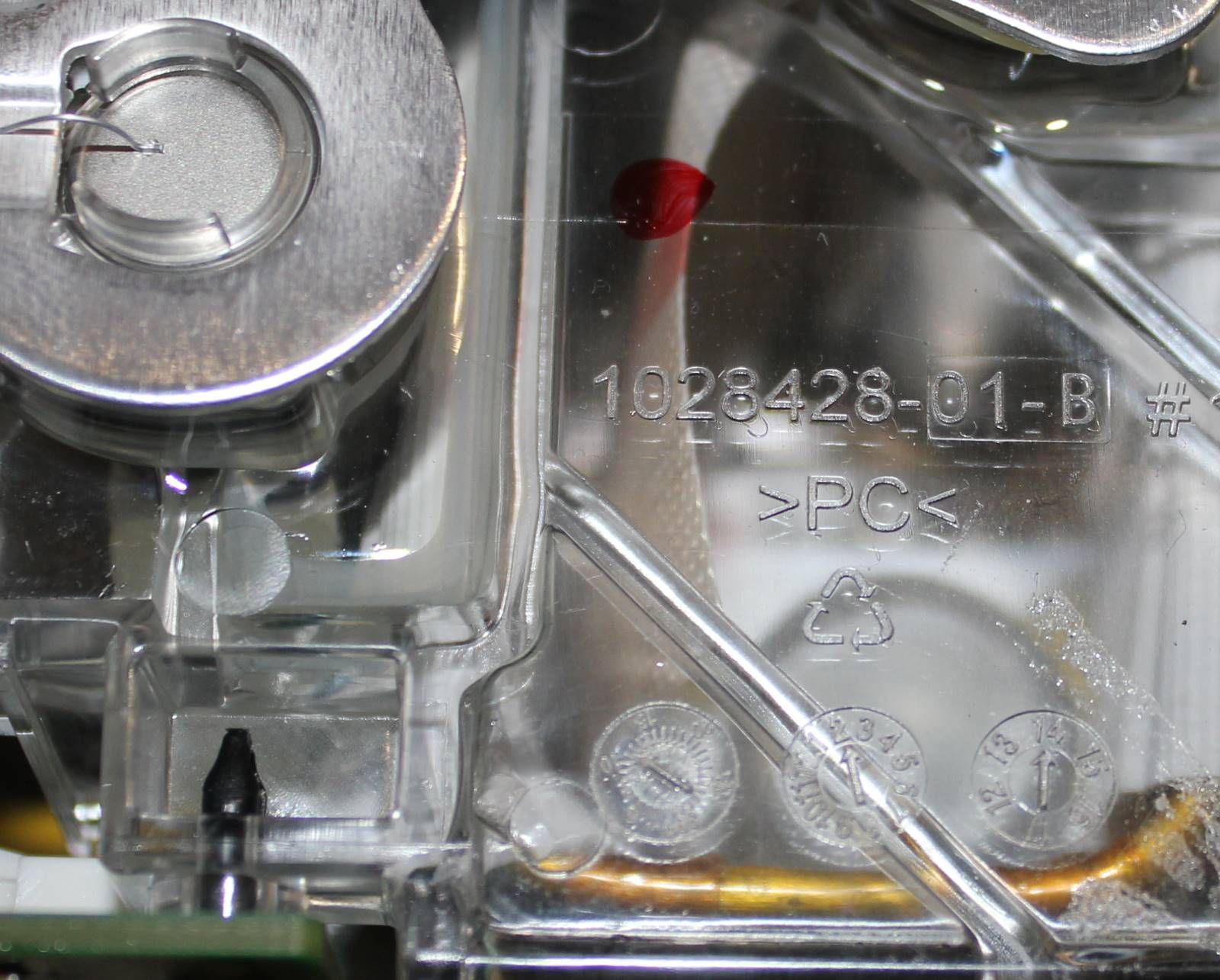

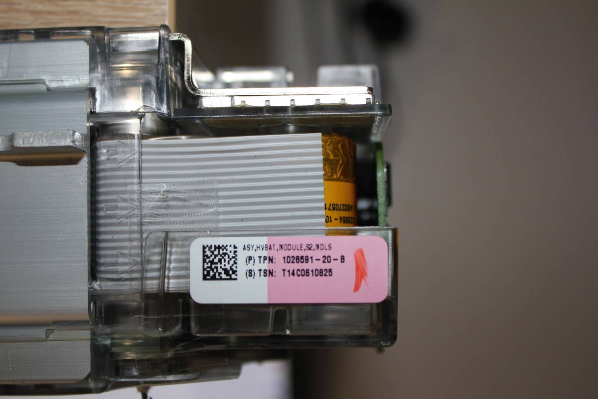

Сегодня попался модуль с 60кВт батареи. Год 2014. Я таких элементов ни разу не видел. Если с 85ки зеленая наклейка и надпись S3, то этот S2 и розового цвета.
Аккумуляторы стоят точно не панасоники а с интересной надписью RITM3, RITM4 и еще н разные ритмы. Найдите отличие где плюс, а где минус.
Фото под спойлером.
IMG_0200.jpg [ 78.84 КБ | Переглядів: 11470 ]
IMG_0198.jpg [ 115.59 КБ | Переглядів: 11470 ]
IMG_0209.jpg [ 37.84 КБ | Переглядів: 11371 ]
IMG_0195.jpg [ 180.34 КБ | Переглядів: 11371 ]
IMG_0207.jpg [ 207.51 КБ | Переглядів: 11371 ]
IMG_0210.jpg [ 211.65 КБ | Переглядів: 11371 ]
На лицо прекрасный, страшненький внутри.

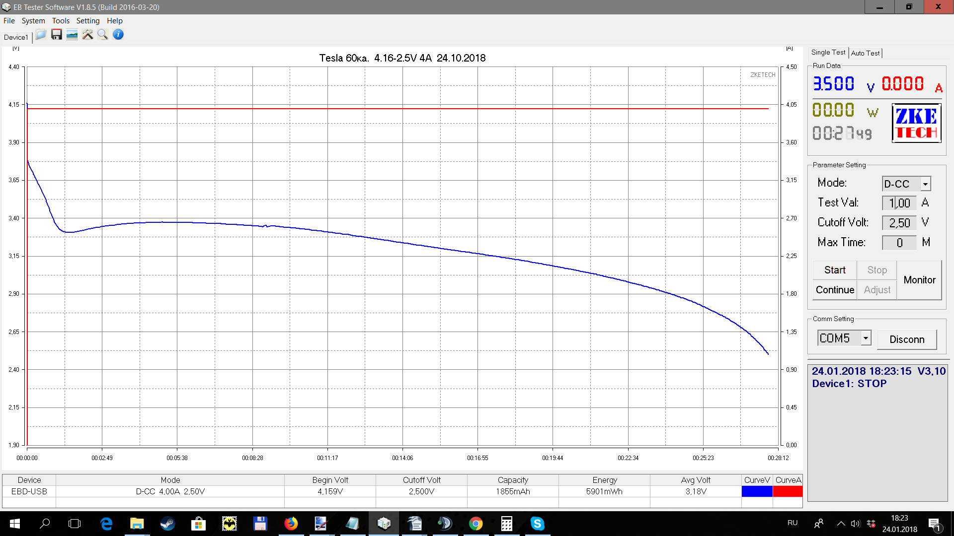

Скриншот 2018-01-24 18.23.15.png [ 101 КБ | Переглядів: 11446 ]
Востаннє редагувалось TheMarshall 25 січ 2018, 18:44, редаговано 2 раз(а).

Это тест одной банки, или всей батареи?
 Заголовок повідомлення: Re: Жарим пальчики. 18650
#50583Повідомлення 24 січ 2018, 23:27
одного элемента , естессно.
Да , действительно , только на детские фонарики
#50606Повідомлення 25 січ 2018, 12:37
Температура? Ri? Проверьте меньшим током. У меня если модули "холодные" просадка приличная, что не дает выкачать много энергии.

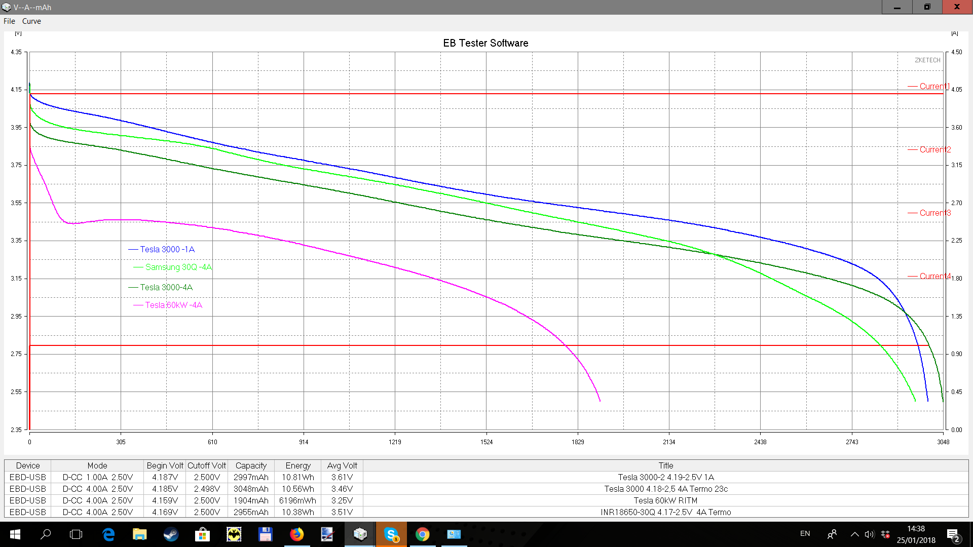

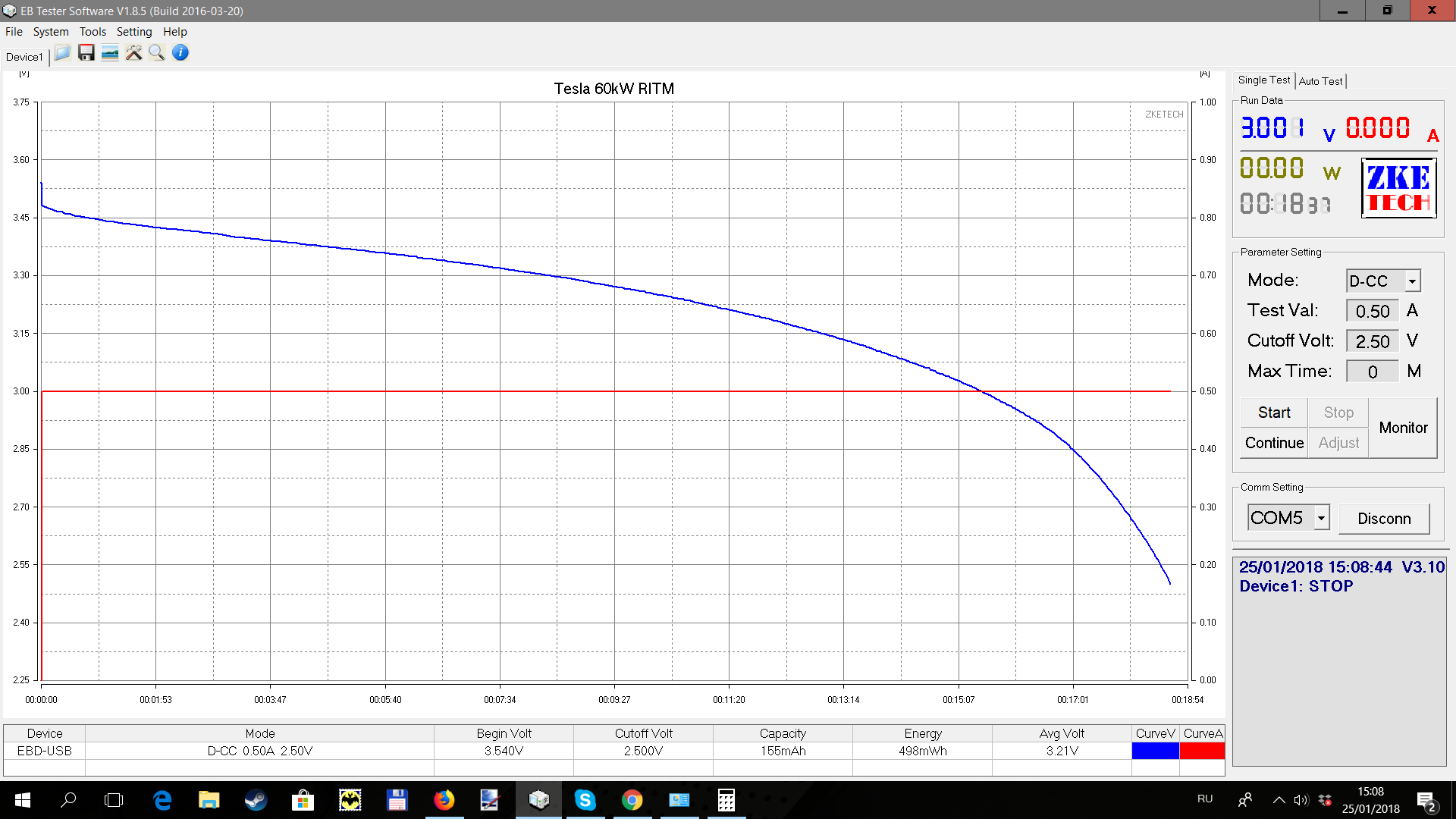

График и сравнение пальчика RITM с 60kW батареи с элементом Tesla 3000 и Samsung 30Q. Температура модуля +24 градуса.
Ёмкость элемента при токе 0,25С или 500мА 6,7Wh х 444 штук ~ 3кВт/ч х 14 штук = 42кВт/ч если высаживать до 2,5в мизерными токами, что тесла не позволяет. А по факту тут и 30кВт не будет. Видимо эти батареи тесла отзывала и меняла по гарантии.
Скриншот 2018-01-25 14.38.41.png [ 96.53 КБ | Переглядів: 11412 ]
Доразряд током 0,5А
Скриншот 2018-01-25 15.08.44.png [ 99.34 КБ | Переглядів: 11408 ]
14 модулей доступны к продаже в Украине. На вид идеальные. Предупрежден, значит вооружен.
Корова не моя. Кто продает и по чем не скажу. Кому то и эти модули подойдут. Например для источника резервного питания.
Востаннє редагувалось TheMarshall 25 січ 2018, 16:13, редаговано 1 раз.

#50612Повідомлення 25 січ 2018, 15:59
Звідки: Украина.Кировоград
Мій електротранспорт: ЗАЗ 965
8O не думав що такі убиті бувають
#50629Повідомлення 25 січ 2018, 18:21
Тесловские наоборот очень часто убитые. Явно после аварий машина садит остаток в ноль и так стоит месяцами. Ёмкость падает до 60-75%. Потом барыги заряжают обратно и требуют по 1000 баксов за новьё типа 2016 года.
#50632Повідомлення 25 січ 2018, 19:23
TheMarshall писав(ла):
Главное, что бы покупатель знал с какой остаточной емкостью он берет эту батарею!!!

что-то я не понял: разряд током 1А до нуля за 30 мин? т.е. 500мАч?
500мАч от пускай даже 3Ач - это не 60 даже, а 16,(6)% 8O 8O 8O 8O
#50664Повідомлення 26 січ 2018, 08:28
dimademch2012 писав(ла):
Ток и ёмкость написаны в таблице под графиком. 1А Вы увидели когда выставил ток, что бы доразрядить элемент. Так же на графике виден ток это красная линия. Ее значение видно по левой шкале.
