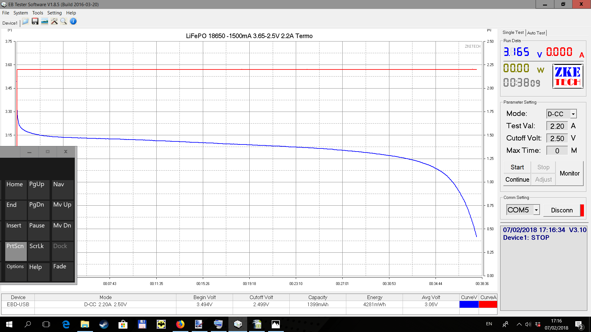

Тест элемента IFR13N0-EP1500 VICTPOWER током из datasheet 2,2А. Емкость 4,28 W/h . При их цене в 1.1$ хорошая альтернатива Б/У элементам, если не важен вес батареи. Нагрелись при разряде на +13 градусов, что тоже неплохо. Если будут желающие, проверю элемент током 4А и 8А.
Ссылка на тему продавца элементов. Eugeniy79

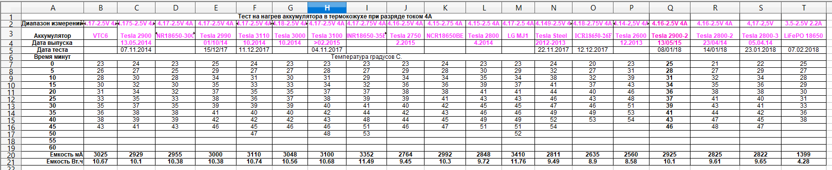

Общая таблица протестированных 19 элементов.

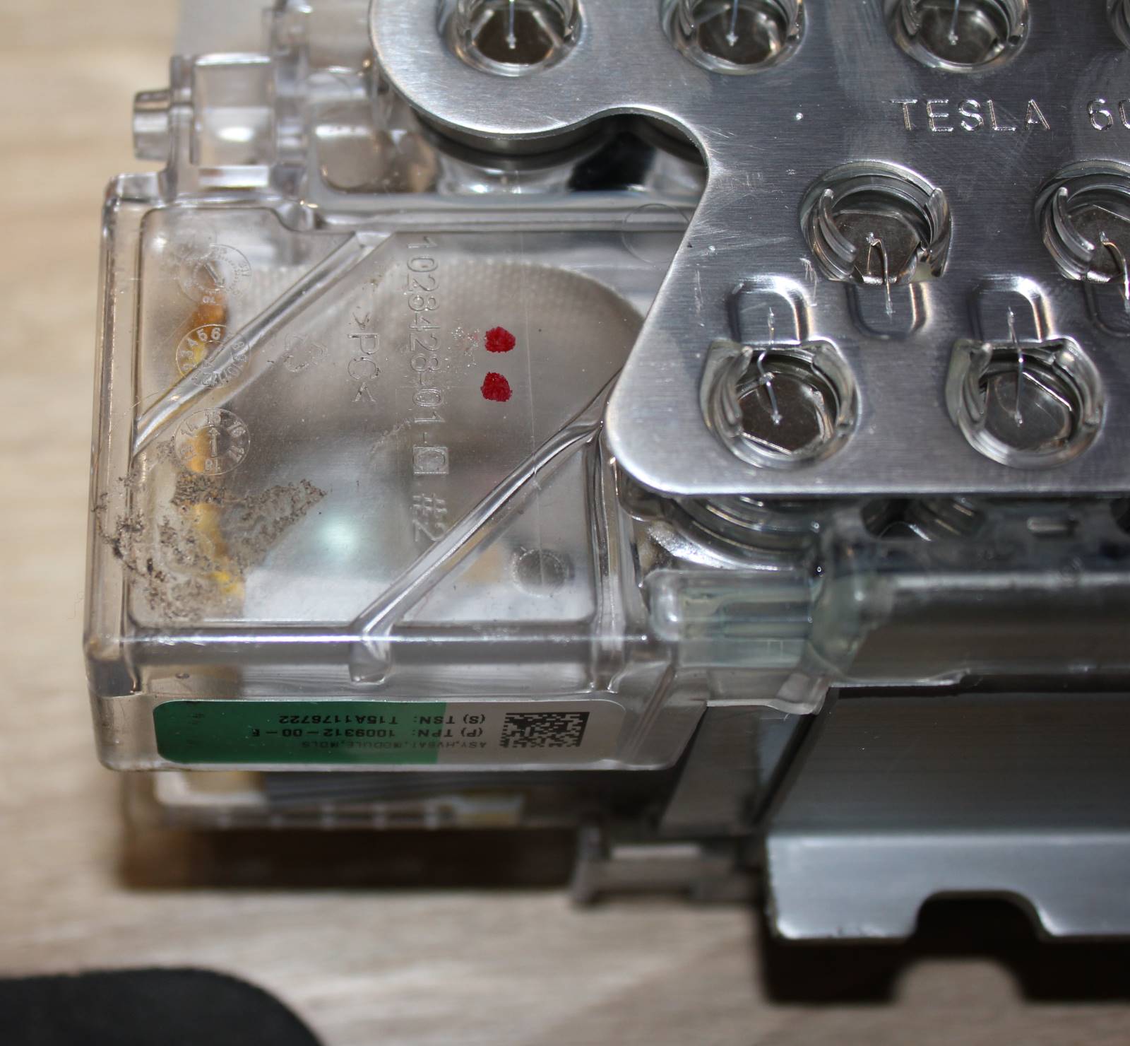

На тесте модуль 07.01.2015г с алюминиевыми боковинами. Все таки есть модуля 2015г. с люминьками по бокам. Меня на форуме убедили, что с 01.01.2015г.идут только с пластиковыми боковинами. А нет, были в 2015 году сделанные по старинке.

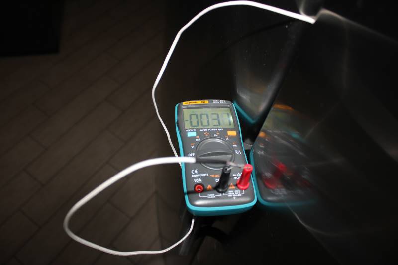

Сегодня с клиентом зашел разговор об деградации лития при минусовых температурах. Он сказал, что если заморозить литий на 2-3 дня, то элемент потеряет 10-15% емкости безвозвратно. Что бы проверить его слова, положил 3 элемента в морозилку, в которой -32 градуса Цельсия ночью и от -5 до -25 градусов днем. Так же эта морозилка 1 раз в неделю
ставится на разморозку.
1. емкостью 2920мА выпуск 2012г.
2. емкостью 3110мА октябрь 2014 г.
3. емкостью 2560мА декабрь 2013г
Элементы достану через 2 недели, проверю емкость. потом опять положу в морозилку на месяц и повторно измеряю емкость, прогнав десяток циклов заряд-разряд. Интересен результат? Или все и так знают, какая емкость будет?

естессно , интересен.
А что конкретно имелось в виду под " заморозить"?
может он что то конкретное сказал , - 50*С например.

Я ставлю на то что емкость не поменяется.
То она падает, когда элемент холодный.

Разговор был про -10 и ниже. Просто я видел десяток тесел под снегом с отключенными батарейками. И не думаю, что им хана.

Если их вынуть из морозилки и поставить сразу на зарядку - здоровья это им не прибавит. Если заряженный элемент, который вынули из морозилки, максимально нагрузить - здоровья ему также не прибавит. Но если элемент прогреется до +10-15 градусов - думаю ничего с ним не произойдет.

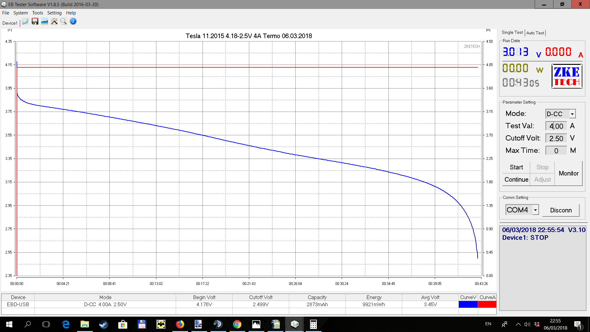

Новый элемент на тесте. Машина выпуск декабрь 2015г. Батарея 70кВт. 14 модулей. Розовая наклейка, индекс S2. Боковины пластиковые. Пробег 35416 миль. Разбита 16.08.2017г. Напряжение на ячейке 3,860В. На силовом разъеме литье 10.2015г. На пластике модулей 05.11.2015г График разряда. Нагрелся элемент до 43 градусов Цельсия при токе 4А. Батарею снимал сам с машины и участвовал в ее разборке. Куплена мною для разборки на пальчики.

всего 35тыс миль и 2800 обьем?

Маемо тэ що маемо. Тесла ставит на разные батареи пальчики разной емкости. Если модуль имеет зеленую наклейку и индекс S3 это 85кВт или 90кВт батарея и в ней может быть и 3100мА.
Если розовая наклейка и индекс S2 то это от 40 до 70кВт батарея и емкость 2900мА у элементов.
С другой стороны 35000 миль это 56000 км. Если на 70кВт батарейке тесла проедет 350 км, то это 160 полных циклов. Сколько % пальчик теряет при 160 циклах?

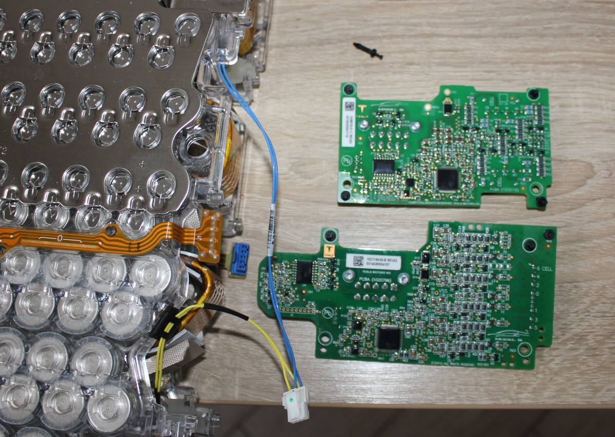

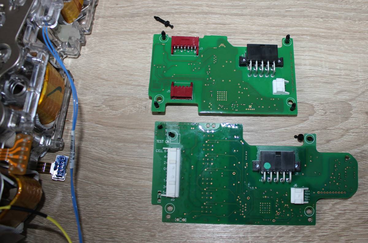

Фото BMS "старого" и "нового" образца. Возможно Юре будет интересно. По креплениям обе платы совместимы и их физически можно ставить хоть на старый хоть на новый модуль. Отличаются балансировочным разъемом.

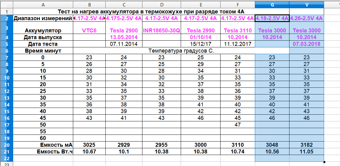

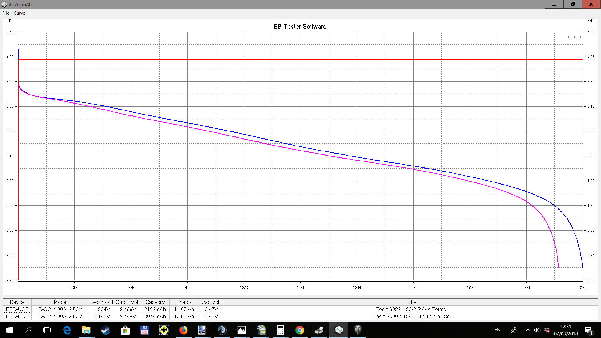

Как и обещал тест разряда элемента который был заряжен до 4,48В и пролежал почти 5 месяцев. Емкость в Ноябре при разряде с 4,48В током 3А была 3198мА. После 5 месяцев в коробке 3182мА током 4А. Греется так же, то есть внутреннее сопротивление не изменилось. Нормальная емкость при 4,18В 3048мА
Скриншот 2018-03-07 12.31.24.png [ 87.34 КБ | Переглядів: 12394 ]
Нагрев после 5 месяцев перезаряженного элемента.png [ 50.99 КБ | Переглядів: 12390 ]
Понять насколько уменьшился ресурс от перезаряда элемента с первого раза, не понятно. Но факт, что за 5 месяцев в коробке перезаряженного элемента, емкость не изменилась.

Имею БМС для тесла модулей от Юры Романтика. Переделка балансировочного разъема со старыми модулями занимает мало времени. С модулями нового образца вообще ничего переделывать не нужно. Старые платки вытянул, новые вставил, разъемы от датчиков температуры и балансировочные подключил и готово.

Проблема только в разъемах.
Если найти бы где их можно покупать...
На платах заложена возможность установки оригинальных разъемов.
