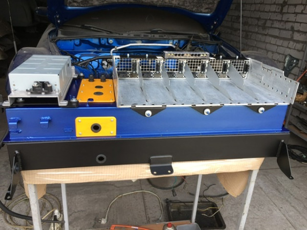

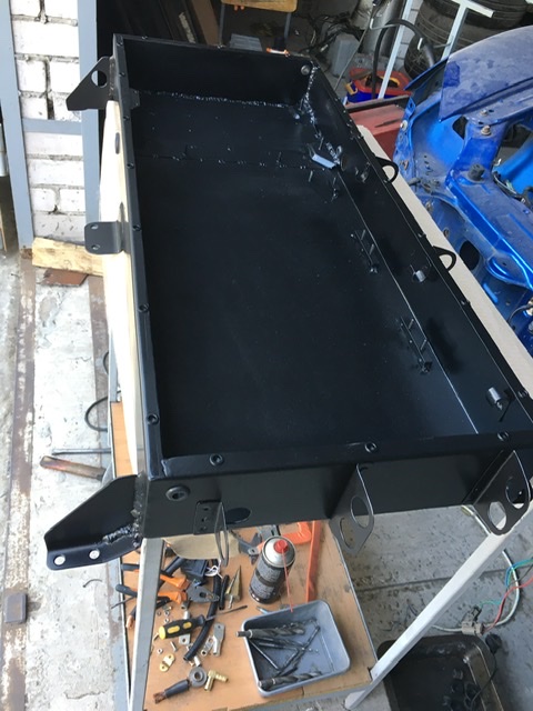

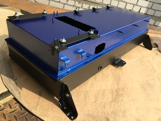

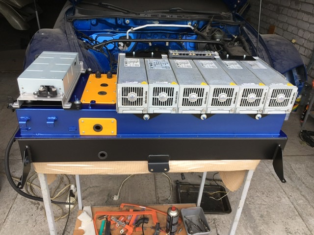

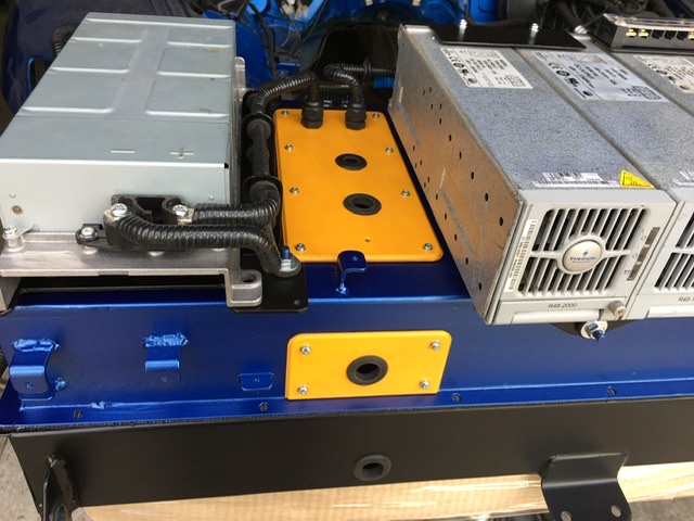

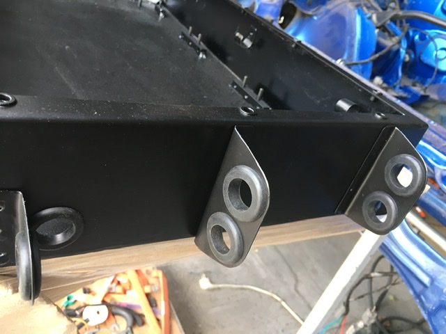

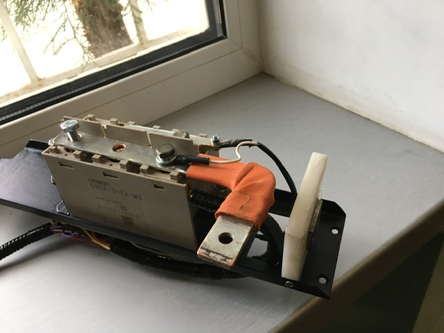

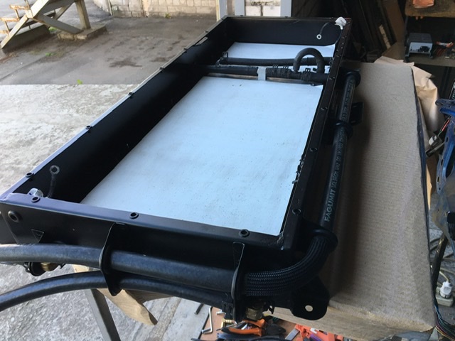

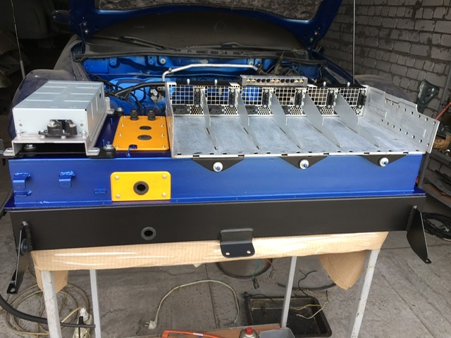

Покажу немного из...почти сделанного :D . Вся батарея состоит из 4-х ящиков (продиктовано возможностями компоновки).Исходник - батарея Фиат 500е. Первый ящик вмещает четыре шестиячеечных модуля.В нём же силовой контактор «омрон» с тремя контактными группами. Две запараллеленные - силовая цепь питания двигателя, одна - ЗУ. На ящике располагается DC-DC преобразователь и ЗУ, состоящее из шести двухкиловаттных эммерсонов - по два на фазу (при трехфазном варианте зарядки). Регулировка тока присутствует. Фото немало, постараюсь (шо б не захламлять :D ) показывать максимально информативные:

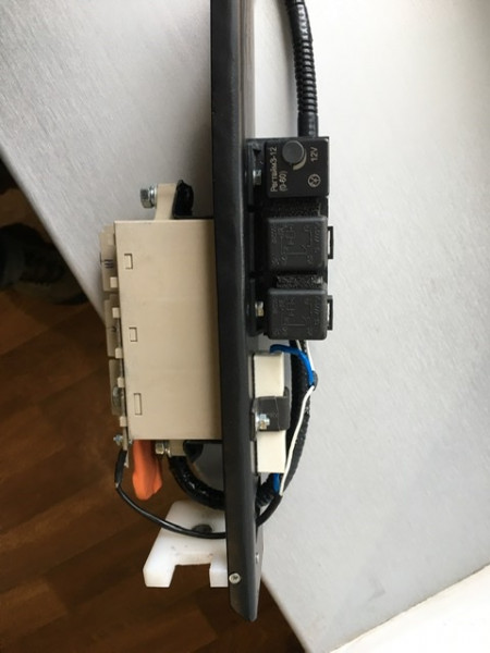

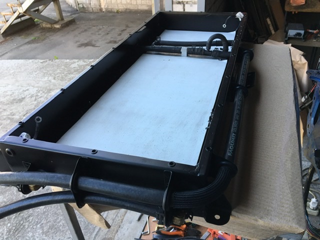

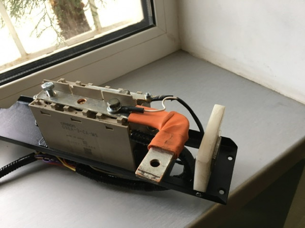

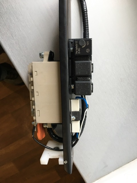

Присутствует система охлаждения/подогрева. Использовались компоненты Фиат-батареи. Для монтажа зарядных блоков использовалась специальная корзина с креплением и разъёмами.Соответственно каждый блок получился быстросъемным - не нужно ничего отпаивать/разъединять.
Контактор располагается внутри ящика на кронштейне, на этом же кронштейне разгрузочные реле и реле предзаряда с резистором.

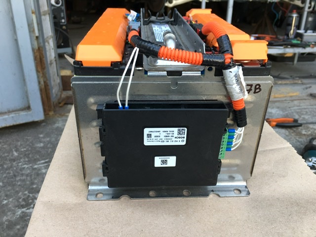

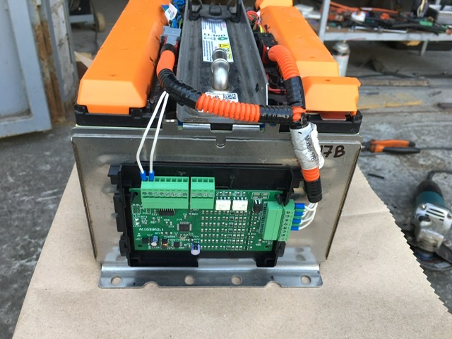

БМС - последняя «редакция» :D Юрия (Романтик) с CarPC. Всего в батарее 18 модулей, соответственно по одной вспомогательной плате на модуль.
Крепление и размещение вспомогательных плат в ящиках различное (в зависимости от компоновки. В этом ящике использовались пластиковые боксы вспомогательных плат от Фиат-батареи - отлично вписались при определённой доработке. Вообще много всего было использовано от батареи-донора - части мет. и пласт. корпуса, шины, некоторые крепежные элементы и т.п., естественно после радикальных видоизменении (дальше увидите).

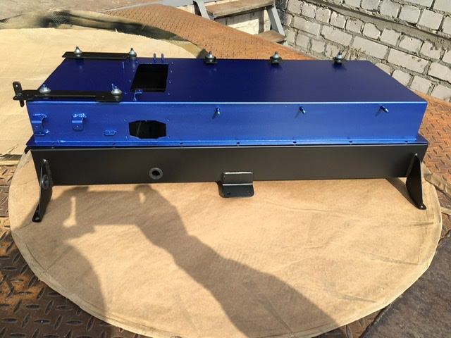

Ну это пока описание одного (из 4-х ящиков). Он становится сразу за спинками задних сидений, аккурат между стойками. На нём зарядка и дисишка (выше писал :D )
Вот оно всё вместе:
4D4CCB85-8270-482A-B171-C339D6EE6E5F.jpeg [ 120.81 КБ | Переглядів: 17035 ]
