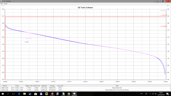

График разряда элемента после 2х недель в морозилке при температуре от -10 до -32. Пошевелил провод и график оборвался. Поставил на доразряд (розовый график). Получилось, что емкость практически не изменилась, как и внутренее сопротивление. Синий график делался 11,12,2017. Зеленый сегодня.
Скриншот 2018-03-21 22.31.13.png [ 86.29 КБ | Переглядів: 8968 ]

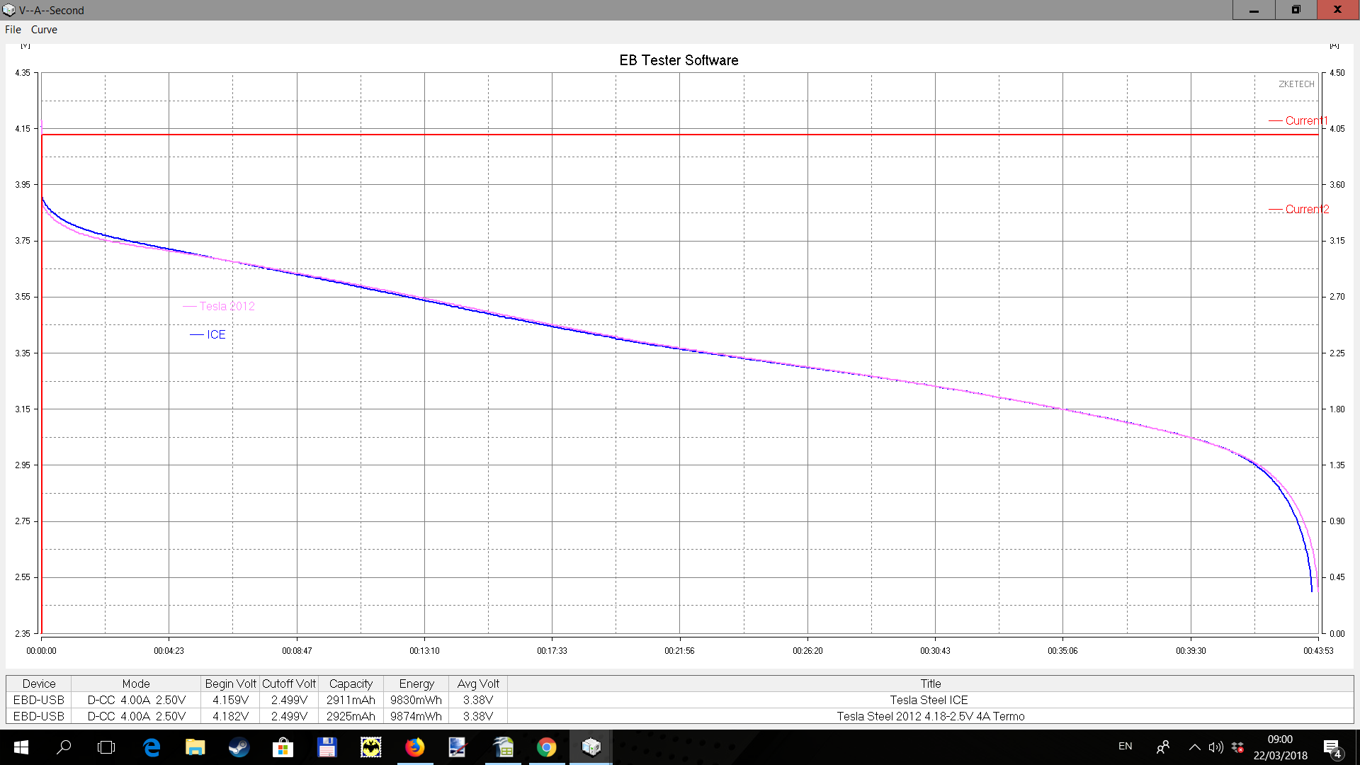

Проверил элемент 2012г выпуска. Так же разницы ни какой. Вывод температура -30 градусов Цельсия при хранении аккумуляторы 18650 не портит.
Скриншот 2018-03-22 09.00.20.png [ 83.13 КБ | Переглядів: 8946 ]

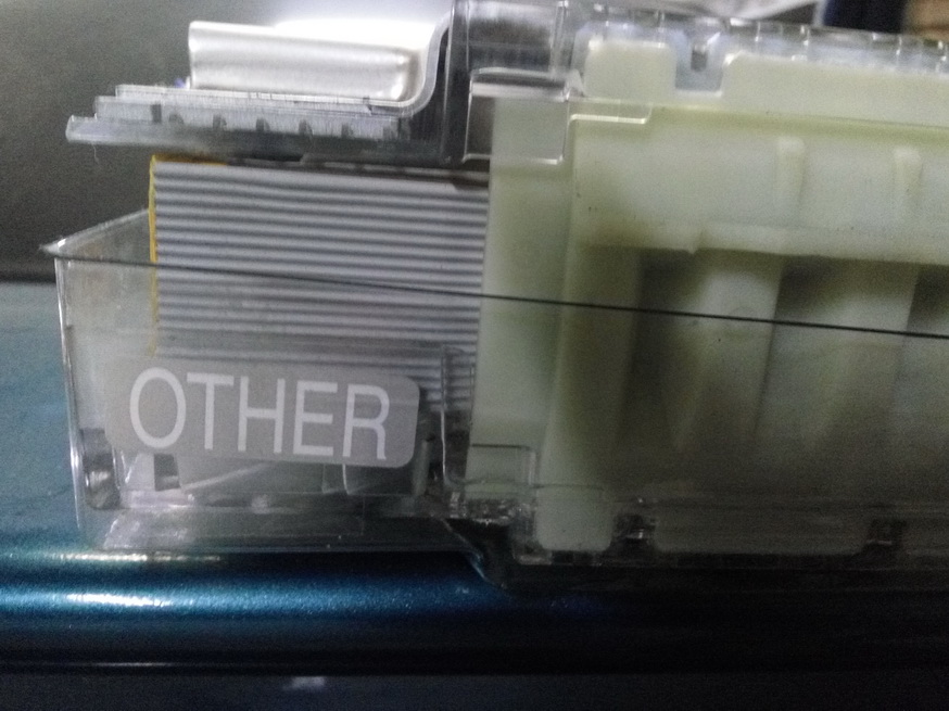

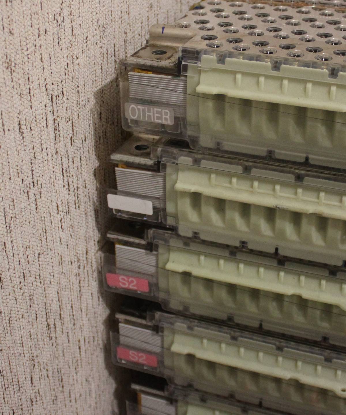

Сегодня добавились на тест 3 модуля 2016г.
1- с батареи 70кВт выпуск 07.01.2016 Емкость элемента 2860 мА
2. Выпуск 21.04.2016 с серой надписью OTHER на боковинке модуля
3. Выпуск 20.12.2016 с белой наклейкой вообще без надписи на боковинке модуля.
Второй и третий модуль на днях проверю на емкость и выложу графики.
свежак.jpg [ 197.54 КБ | Переглядів: 8882 ]

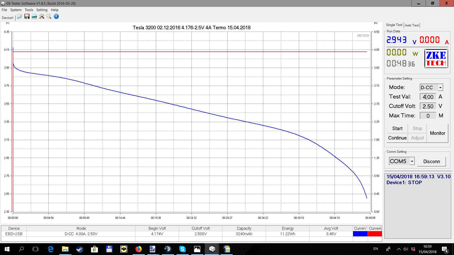

Новый рекордсмен. Модуль 2017г. На пластике 02.12.2016г Емкость 3240мА нагрев при токе 4А -47 градусов Цельсия.
Скриншот 2018-04-15 16.59.13.png [ 101.84 КБ | Переглядів: 8838 ]

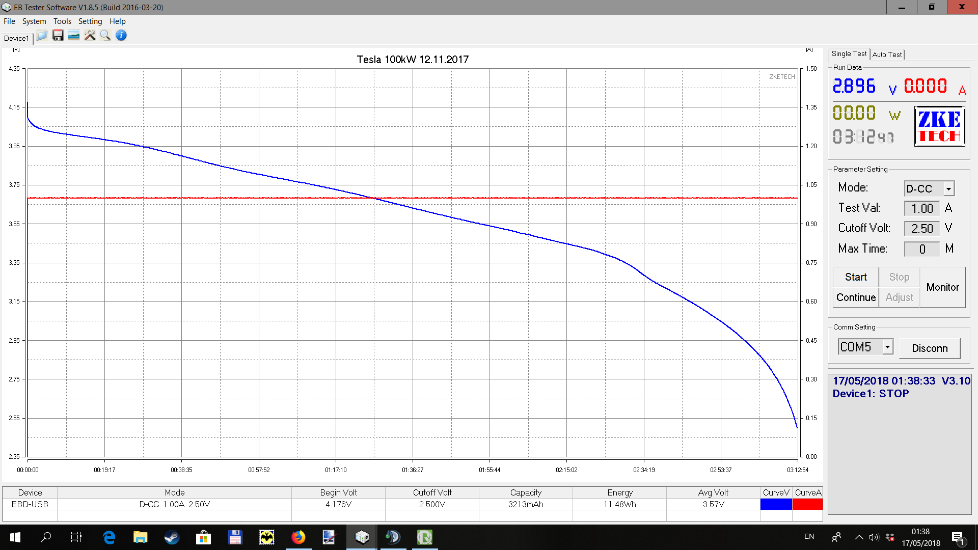

Tesla 100kW батарейка. Выпуск 12.09.2017. Машина с пробегом 2000км. Емкость элемента 3213мА Завтра сравню с батарейкой с 90кВт с емкостью 3240мА на одинаковом токе.
Скриншот 2018-05-17 01.38.34.png [ 97.58 КБ | Переглядів: 8766 ]
