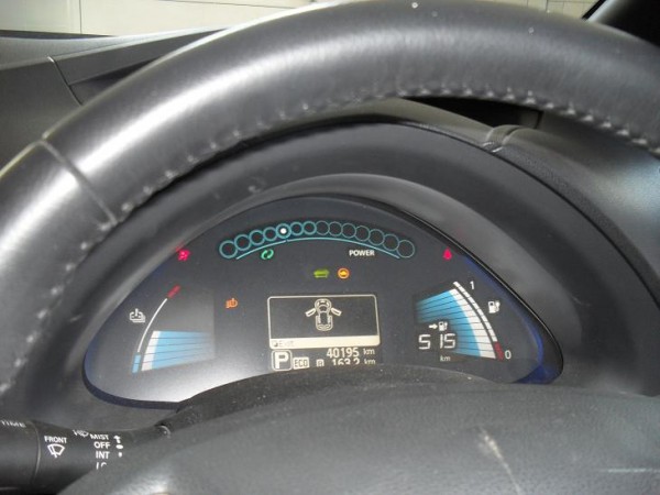

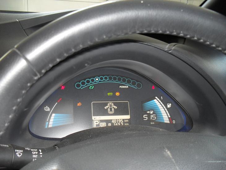

Всем привет! наконец то нашлась локация прогноза пробега в vcm Leаf , можно корректно перепрограммировать прогноз пробега по ОБД
прогноз.JPG [ 66.97 КБ | Переглядів: 10419 ]

Ринат156 писав(ла):
:lol: Что за ВВБ в этом Leaf стоит? Так можно и 12 делений нарисовать на старой ВВБ?

inkin писав(ла):
Ринат156 писав(ла):
рисуют художники - вскрывая ввб , а нормально перепрограммировать ЭБУ(VCM) под новый ящик ввб можно по ОБД!

Ринат156 писав(ла):
inkin писав(ла):
Ринат156 писав(ла):
Хреново то, что Самара далеко, а показания двухбатарейного лифа, можно подогнать под реальный пробег?

Да, можно.
