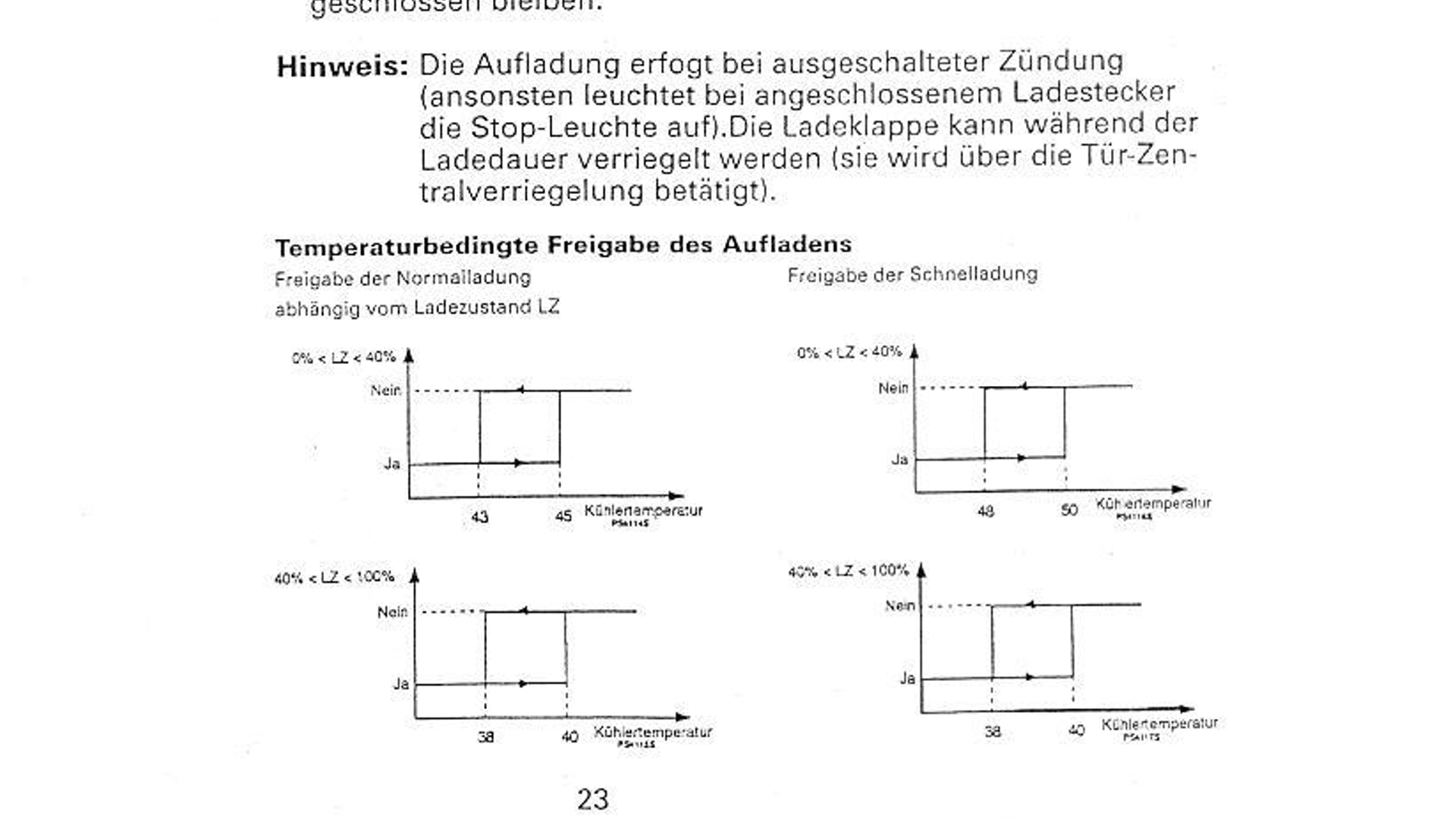

У меня в саксо тесла модули с БМС от Романтика. В саксо/п106е меряется температура жидкости перед радиатором, при +30°С включается вентилятор радиатора, свыше +45°С зарядка останавливается и при 43°С снова запускается (при показаниях родного показания % заряда от 0-40%), и свыше +40°С отключается и при +38°С включается (если стрелка в диапазоне 40-100%). На скриншоте левые два графика (правые для быстрой зарядки током 150А, можно не учитывать). Ну не в подключении родных шлангов же сложность?)) У любого донора есть радиатор/вентилятор/помпа, терморегулятор стоит от 10$.
Screenshot_2017-10-03-03-12-02.png [ 548.16 КБ | Переглядів: 35099 ]
Благодаря двухпозиционому клапану (как в пежо партнер с 8мю модулями) можно исключать модули из системы охлаждения и подавать жидкость от вебасты (или электронагрева) для подогрева батарей.
И это только с применением родных фишек саксы/п106 (у партнера и берлинго термодатчик в маленьком подкапотном ящике, там так же можно что то придумать).

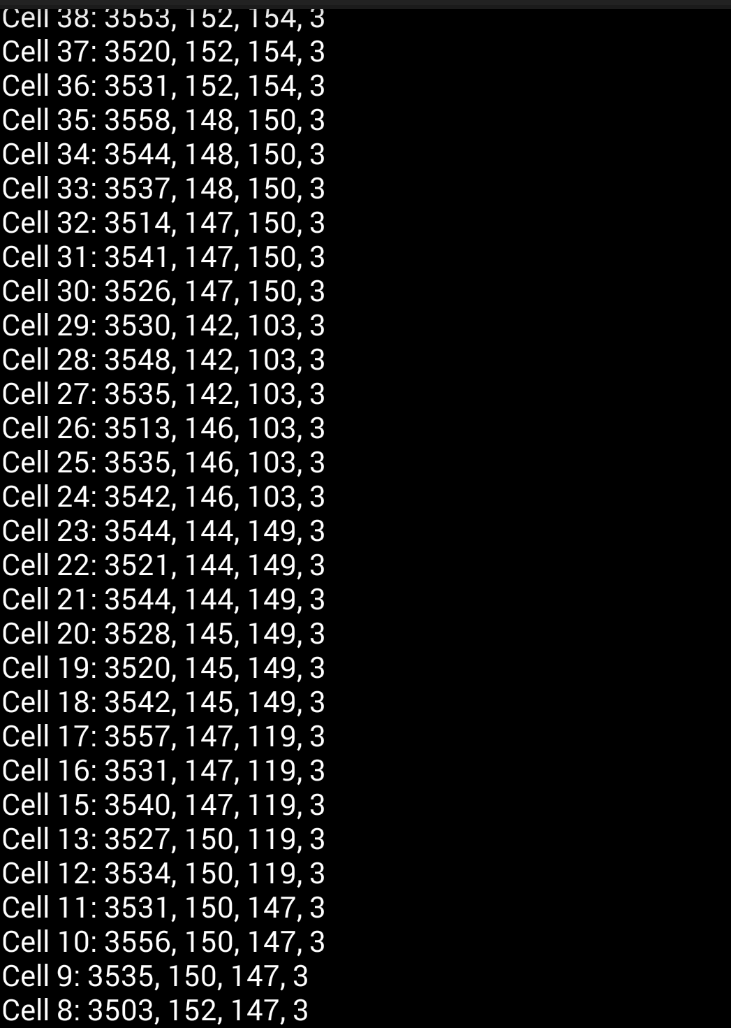

Теперь по БМС, работает с родными термодатчиками в каждом модуле, главная плата имеет достаточно выходов/входов для подключения автоматики подогрева/охлаждения. Скрин с мобилы (расстояние до авто с 6го этажа, благодаря Wi Fi, можно что то придумать и пользоваться на большом расстоянии через моб.интернет)
2017-10-13 10.11.33.png [ 281.42 КБ | Переглядів: 35099 ]
Напряжение ячеек (~3,5В), температура ячеек (~15°С), температура плат на модулях (~15°С).
П.С: надеюсь Романтик сильно ругаться не будет, за открытие некоторых данных. БМС просто супер, я очень доволен!
