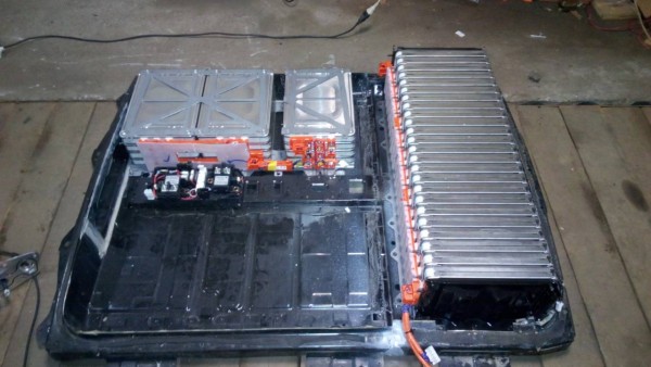

Возникла идея установки батареи от Ниссан Лиф на Рено Зое,поскольку большинство электромобилей в Европе продаются без батареи,поскольку батарея в аренде. Привезя сюда Зою без батареи-можно конечно же купить батарею у официального представителя,но стоит она 500 тыс. грн.
Идея проста-родное корыто от лифа укорачивается-вырезается часть корыта и две части свариваются,таким образом корыто становится по длине. Вертикальная сборка остается без изменений,а вот с горизонтальными посложнее-из четырех столбиков делается три по 4 шт.,часть пластины отрезается.

ура,получилось!
да,совсем забыл,с креплением тоже повозиться придется,крепежные отверстия не совпадают,крышка-отдельная история.
Продолжение следует.
IMG_20171208_194311.jpg [ 340.24 КБ | Переглядів: 17657 ]
IMG_20171208_194142.jpg [ 429.86 КБ | Переглядів: 17657 ]

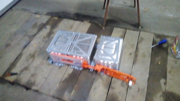

а тем временем сборка продолжается
viber image.jpg [ 104.18 КБ | Переглядів: 17627 ]
#47835Повідомлення 11 груд 2017, 21:17
осталась коммутация и можно крышкой накрывать
IMG_20171211_192834.jpg [ 1.17 МБ | Переглядів: 17582 ]

#48289Повідомлення 19 груд 2017, 19:09
батарея готова к установке, крышка из стекловолокна загерметизирована,справа выведен разъём для программирования БМС.
IMG_20171216_193032.jpg [ 2.56 МБ | Переглядів: 17496 ]
