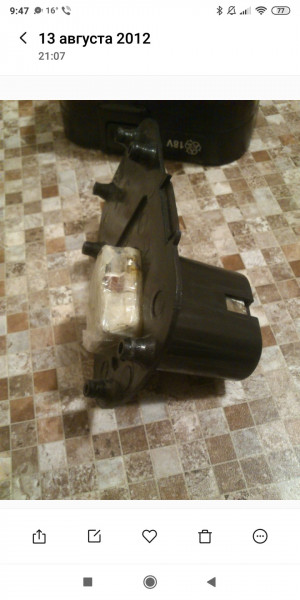

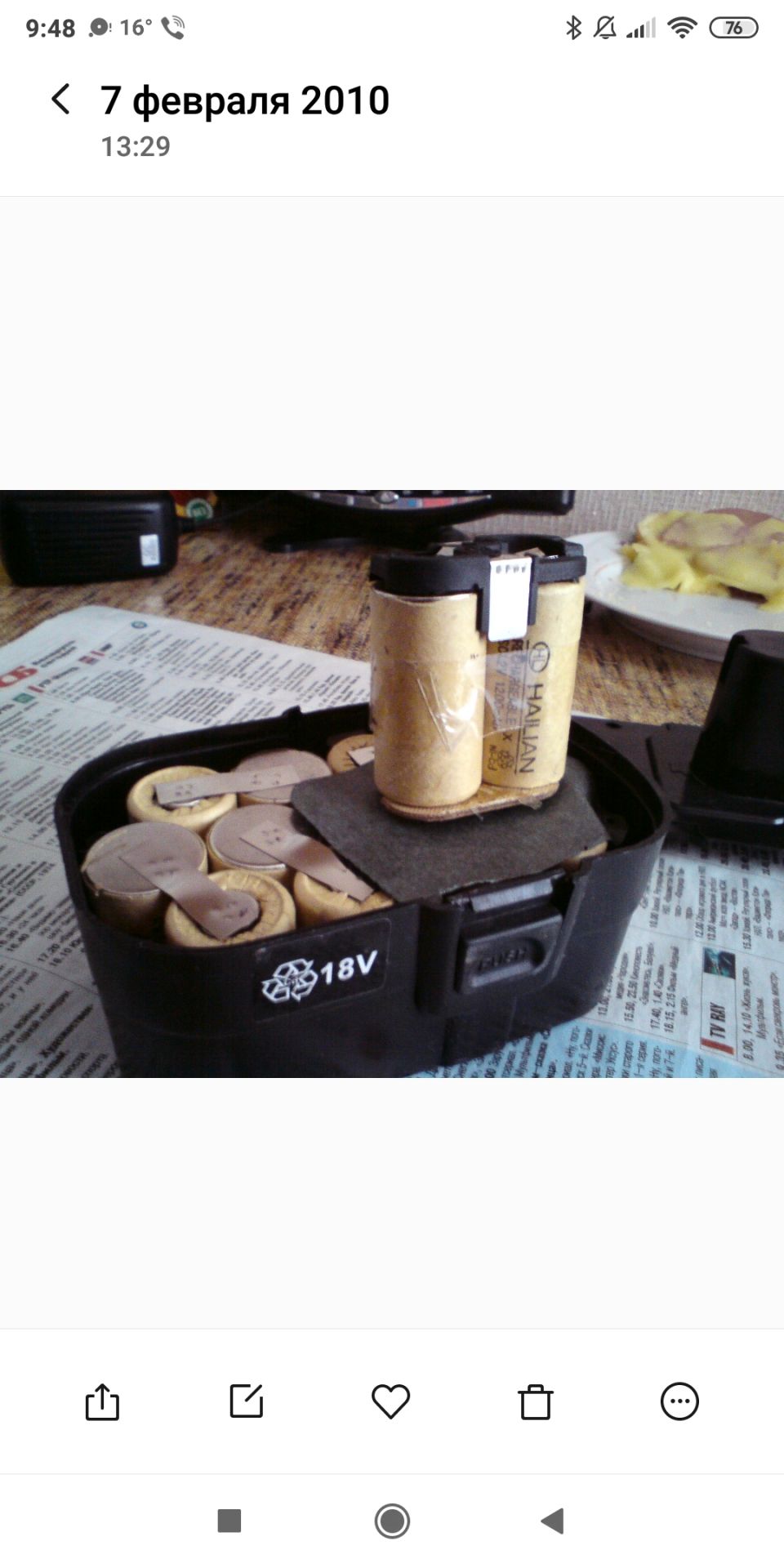

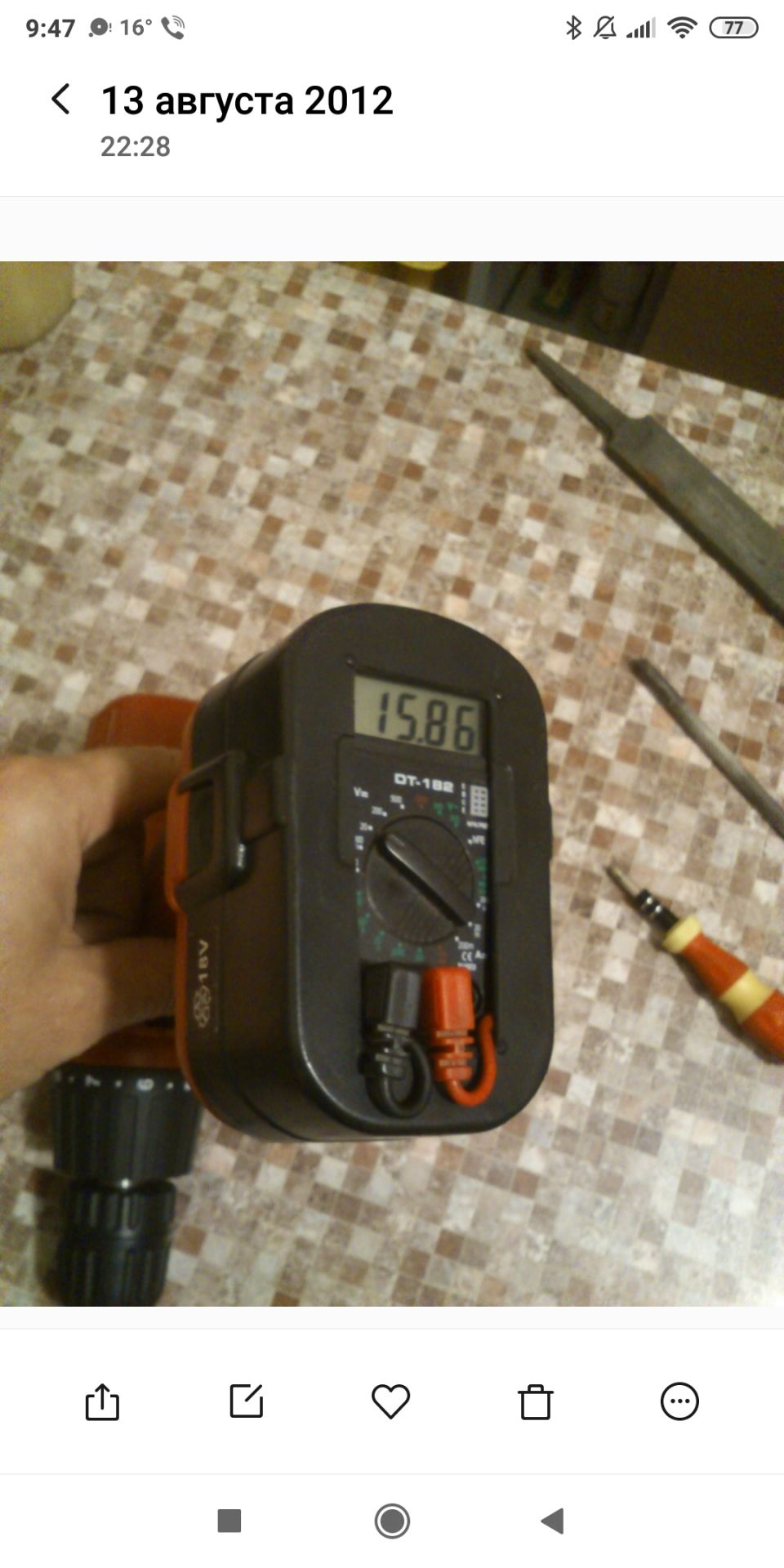

Идея о том, что если не часто пользоваться, то можно оставить кадмий - так себе. Я купил лет десять, а то и больше, назад шуруповерт домой, и лежал почти он без дела. Через пару лет кадмию пришел капец. Заряд не держал, ьанки разбежались. В 2012 году, ещё мало кто слышал про литий 18650, высокотоковый, БМС и тд. Купил в магазине четыре аккумулятора от телефона, они поместились считай в ручку шуруповерта, для контроля заряда - разряда в сам отсек встроил тестер. Работала такая батка не долго. Убил её забыв на зарядке. Акки вздулись, еле выковырял. Сейчас они на 18650 со стабилизатором в батарее. То есть можно заряжать любым блоком питания, хоть с меньшим напряжением, хоть с большим. DC-DC понижающе-повышающий.
Пару фот из прошлого:

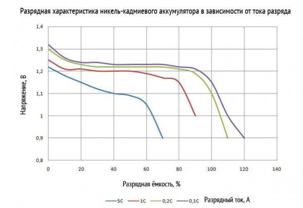

отримав 30А і більше.
А як тоді штатні Ni-Cd із таким струмом працювали ?
6-11.jpg [ 21.54 КБ | Переглядів: 16462 ]
