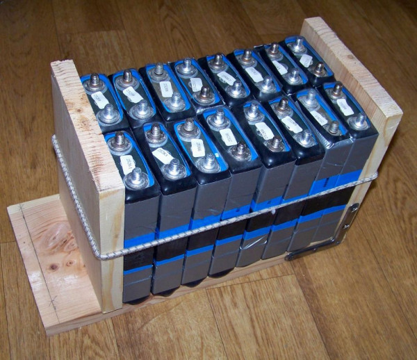

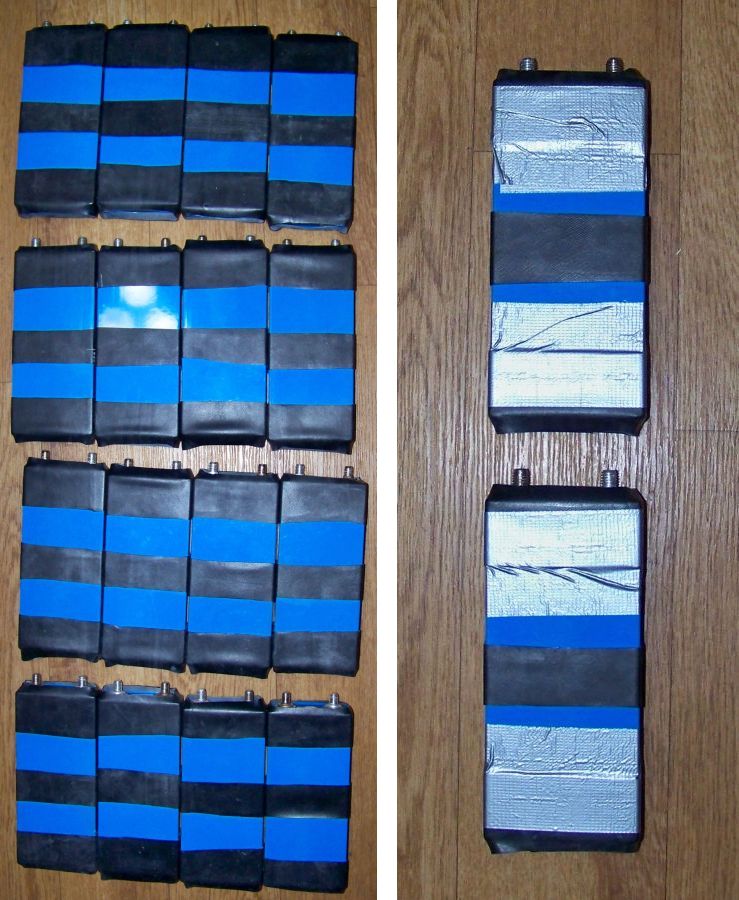

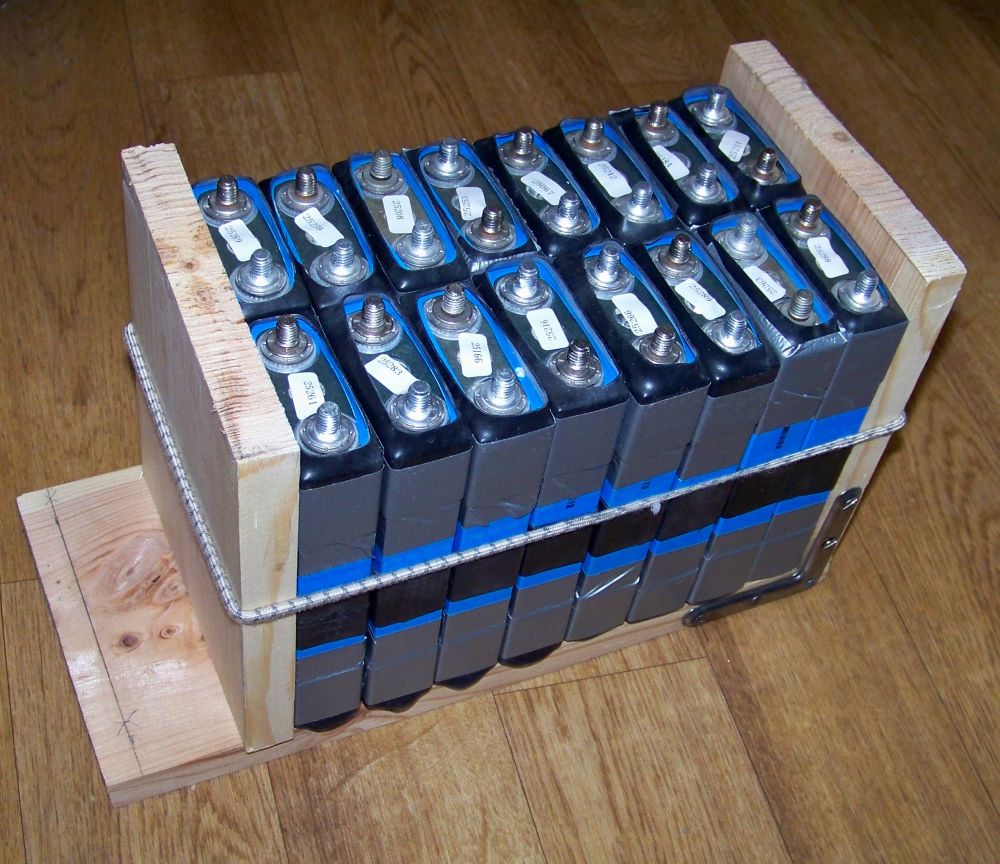

Куплены 20 аккумуляторов-лиферов 25 а-ч.
На первом этапе хочу собрать аккумулятор 48 вольт, бо есть зарядка и БМС.
Для усиления изоляции элеменов между собой использованы резиновые кольца нарезанные из
старой даунхильной камеры. Верхние и нижнее кольца зафиксированы от смещения армированным скотчем.
1_2.jpg [ 124.58 КБ | Переглядів: 14595 ]

{!_!} , что за БМС? Какой вес Одной банки?

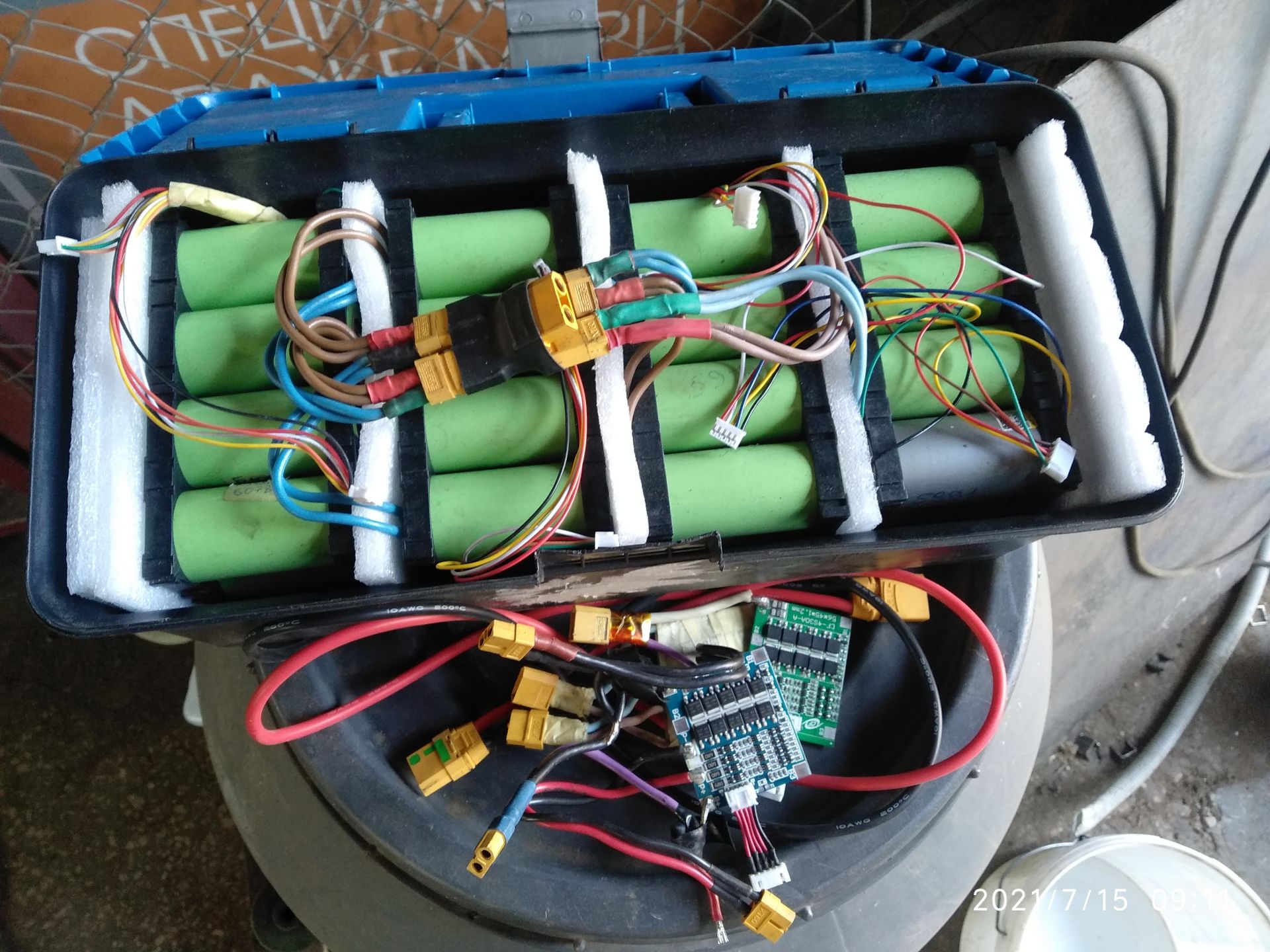

Я из лифера сделал модульную. На зиму переключился на 12 вольт ставил в машину батарею, на выходные длинные, чтоб титанат не высадить в ноль. Из таких банок вообще супер собирать. Вот моя
IMG_20210715_091139.jpg [ 396.93 КБ | Переглядів: 14575 ]
Вес банки 672 грамма, размеры 170(с учетом болтов)х70х27. Банки куплены у Евгения.
ВМС от "сработанного" аккумулятора 48в 20 а-ч, купленного в мае 2012 года.
20ah.jpg [ 126.01 КБ | Переглядів: 14540 ]

Основные элементы ящика решил сделать из доски 150х20.
Пока в раздумьях, стоит ли еще дополнительно добавить изоляцию между элементами?
Боковины думаю сделать из тонкого текстолита.
03.jpg [ 159 КБ | Переглядів: 14471 ]

карабас. б. писав(ла):
А ще 4 ?
Пока соберу аккумулятор на 48 вольт, бо есть ВМС и зарядка на 48 вольт 6 ампер.
В будущем, после покупки ВМС на 60 вольт и соответствующей зарядки, добавлю в аккумулятор еще четыре элемента.
Соответственно ящик делается в расчете на 20 элементов.

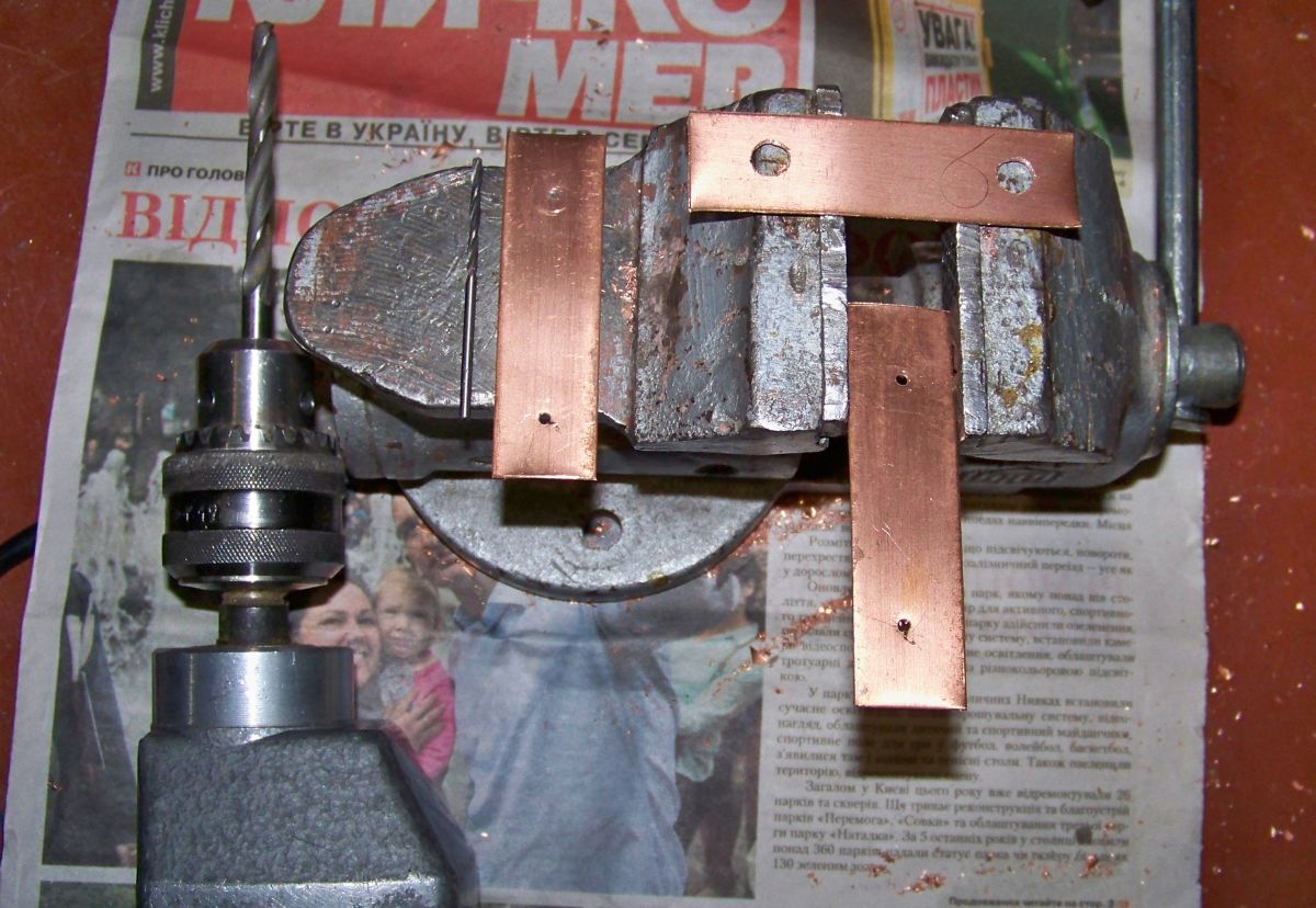

Под перемычки купил на рынке медную полосу 19х1 мм.
#120592Повідомлення 26 лип 2021, 16:43
Звідки: с,Малютянка
Тонкувата полоса і свердлити дуже акуратно через 2 дощечки затиснувши полосу струбцинками.
#120899Повідомлення 08 серп 2021, 22:27
Дякував (ла) 16 Подякували 69
Проблем со сверлением пока не наблюдается. Размечаем, керним, без закрепления в тиски сверлим отверстия 2.5 мм.
Далее закрепляем кусочек полосы в тиски и сверлим отверстие диаметром 6.5 мм. Круглым напильником придаем отверстию овальность, бо в разметке отверстий присутствует погрешность. Острые углы подрезаем ножницами по металлу.
Пока таким макаром делаю перемычки для круглых банок 20 a-час.
ПолосаМедь19.jpg [ 165.83 КБ | Переглядів: 14177 ]

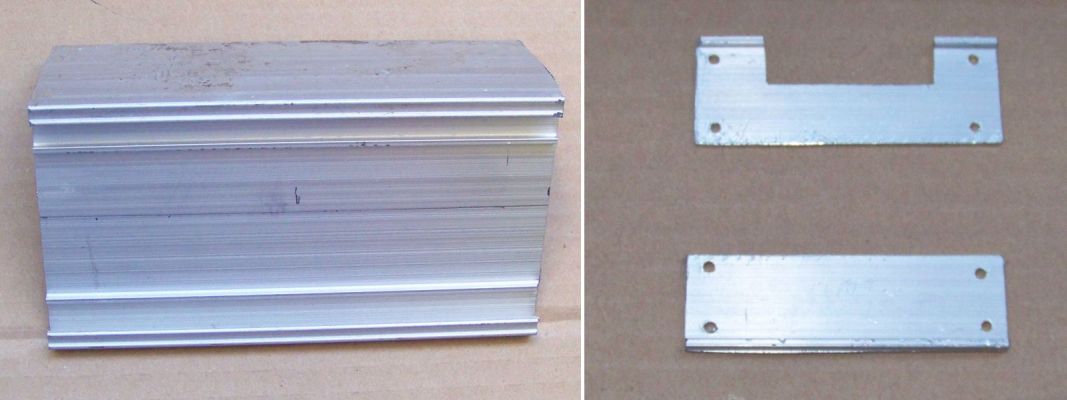

Поскольку БМС от сработанного аккумулятора использовал при сборке акума-лифера 20 а-час (viewtopic.php?f=46&t=4315&start=15), то была куплена БМС 48 в 40 ампер.
Крепеж для БМС изготовил из куска дюралевого карниза валявшегося на балконе.
КарнизКреп.jpg [ 46.32 КБ | Переглядів: 13766 ]
БМС01.jpg [ 119.55 КБ | Переглядів: 13766 ]
