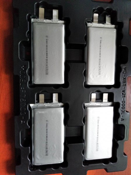

Купити пакети і непотрібна буде сварка, паяльником все паяється гарно.
IMG_20210615_134831.jpg [ 242.72 КБ | Переглядів: 9075 ]
А что за ячейки? У вас в продаже?
 Заголовок повідомлення: Re: Совет по заказе и покупке 18659
#122779Повідомлення 23 жовт 2021, 10:07
Звідки: Poltava
viewtopic.php?f=113&t=4563&p=122778#p122778
Є чуток зайвих нових таких пакетів.
#122780Повідомлення 23 жовт 2021, 14:09
Собирать батарею из пакетов для электротранспорта это целое искусство. Ибо для трясущегося транспорта (байк скорее всего хардтейл, а не полноподвес), правильно собрать батарею из пакетов большая проблема, что бы они не торцами плющились, и нижнему пакету не доставалась ударная нагрузка веса всех верхних. Еще их минус в том что они частенько бывает пухнут (ибо им есть куда), без видимых на то причин (банки же рекуперируют газ обратно с повышением внутреннего давления). Если все эти проблемы не пугают, то можно и из пакетов.
