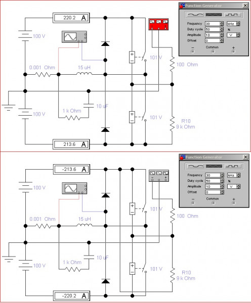

#122377Повідомлення 04 жовт 2021, 19:29
MiViK писав(ла):
В том то и проблема. Если бы была двухкратная разница в напряжении то проблема решалась бы в лоб за счет поеобразователей, а так действительно не все так просто. С покупными преобразователями номер не пройдет...
Так не проблема сделать её двухкратной.... Чисто схемотехническое решение довольно простое, подключаем обе батареи последовательно, делаем ШИМ полумост на IGBT на полное напряжение двух батарей, и с полумоста через дроссель к точке соединения батарей через шунт. Обратной связью с шунта ограничиваем ток в обе стороны ШИМом, а текущее значение тока (задание токоограничения) и направление задаем уже исходя из потребностей.
Если есть принципиальная позиция соеденить батареи минусами, то просто понабится два полумоста с каждой батареи, и между ними дроссель, в зависимости от того куда надо перекачивать, один полумост пушпулит, а второй синхронно выпрямляет.
Если колхозить неохота, то подключаем так же две батареи последовательно, берем два телекоммуникационных блока питания (которые от напряжения двух последовательных батарей по постоянке гарантированно заводятся), подключаем эти два модуля выходами последовательно (потому что обычно они на ~50в, что бы не искать 100в экзотику), далее коммутируем эти два выхода на верхнюю или нижнюю батарею (в зависимости от того в какую надо качать). Для увеличения мощности модульно расширяем.

#122402Повідомлення 05 жовт 2021, 10:31
Ток писав(ла):
иначе все эти полумосты с дросселем лишь уравняют напряжения на обоих батареях это раз....
Да где же вы берётесь такие уверенные диванные, вас даже теоретиками назвать язык не поворачивается...
такое впечатление что забаненный Танго(тьфу, тьфу,тьфу) реинкарнирует постоянно.
Уравняют если на полумосте будет меандр, ШИМ же отличный от 50% (т.е. от меандра) даст перелив из одной в другую, очевидно же.
Нате вам дроссель, ШИМ, полумост из релюх (что бы до всех дошло), и токи на одном скрине тудым, на втором сюдым, на самом примитивном симуляторе.
PWM200.jpg [ 128.93 КБ | Переглядів: 16198 ]
В схеме с общими минусами батарей,и двумя полумостами, между которыми дроссель, все тоже самое.
