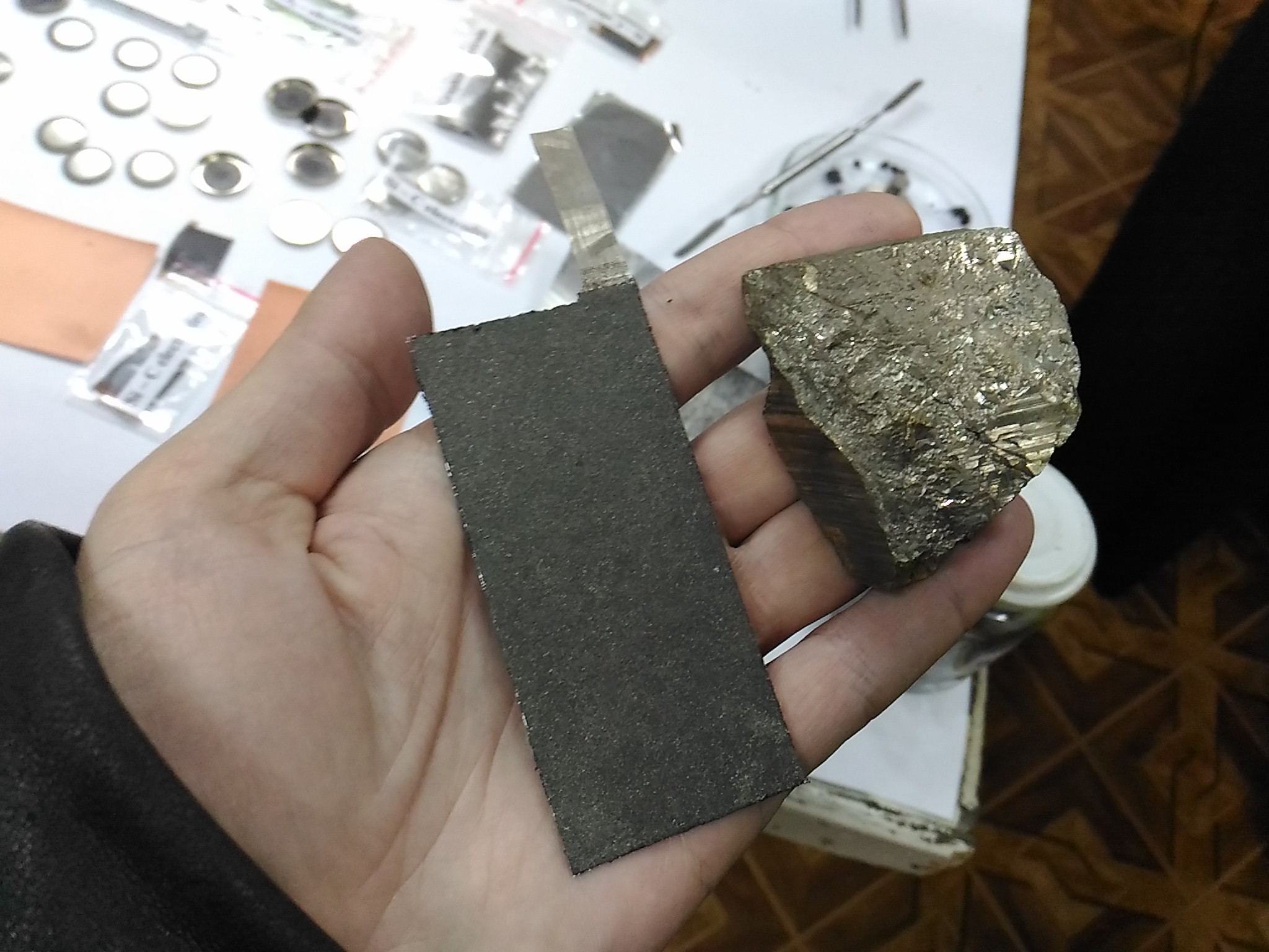

Месяц назад я побывал у химиков, которые уверены, что в Украине можно производить литий-марганцевые аккумуляторы в промышленных масштабах. Есть необходимое сырьё. Есть законсервированная установка, составляющая 20% от всего необходимого оборудования. А главное, есть люди, которые профессионально работают над разработками литиевых аккумуляторов.
Коментарій до файлу: У меня в руках самая дорогая деталь аккумулятора - MnO2 электрод. И порода, из которой его получают.

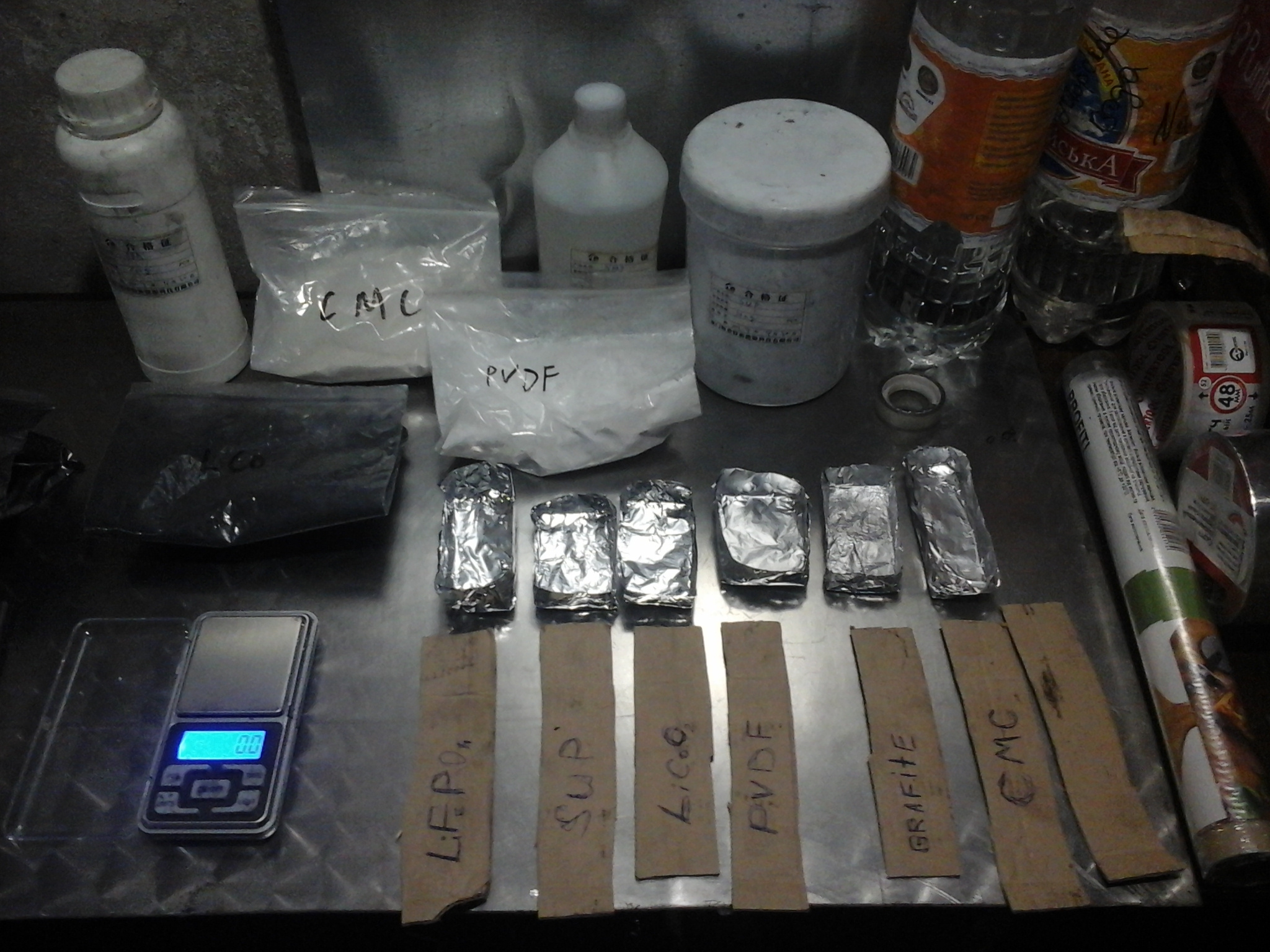

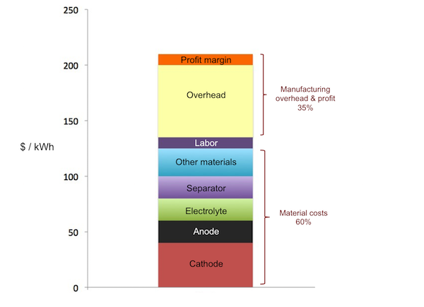

Та нечего страшного в производстве литиевых АКБ нет :D .Пилотная линия для выпуска 18650 в количестве 800 шт в день стоит около 510 000 долл.Требует 300-500 кв.м. производственной площади,160 кВт.ч.энергии,5-10 чел. рабочих.Могу организовать поставку,установку,настройку оборудования и обучение персонала (технологию купил у китайцев по программе R&D).
Может показаться ,что слишком самонадеяно,но уверяю Вас что это не так.Надо брать и производить,паралельно вовлекая наших химиков и технологов .Китайцы так и начинали.Я за этот год уже вложил около 2500 у.е.Купил химию (LiFePO4,LiCoO2,conductiv material,grafit,CMC,NMP,PVDF,SBR,LiPF6,separator),вакуумный насос,медную фольгу,оргстекло,пайку пакетов.......Для того чтобы восполнить технологические пробелы (с производственным оборудованием знаком "не понаслышке"
Ищу единомышленников ,экономистов,управленцев,инвесторов,химиков ,технологов.И будут Li-ion Made in Ukraine :D
Как-то так ,для начала.

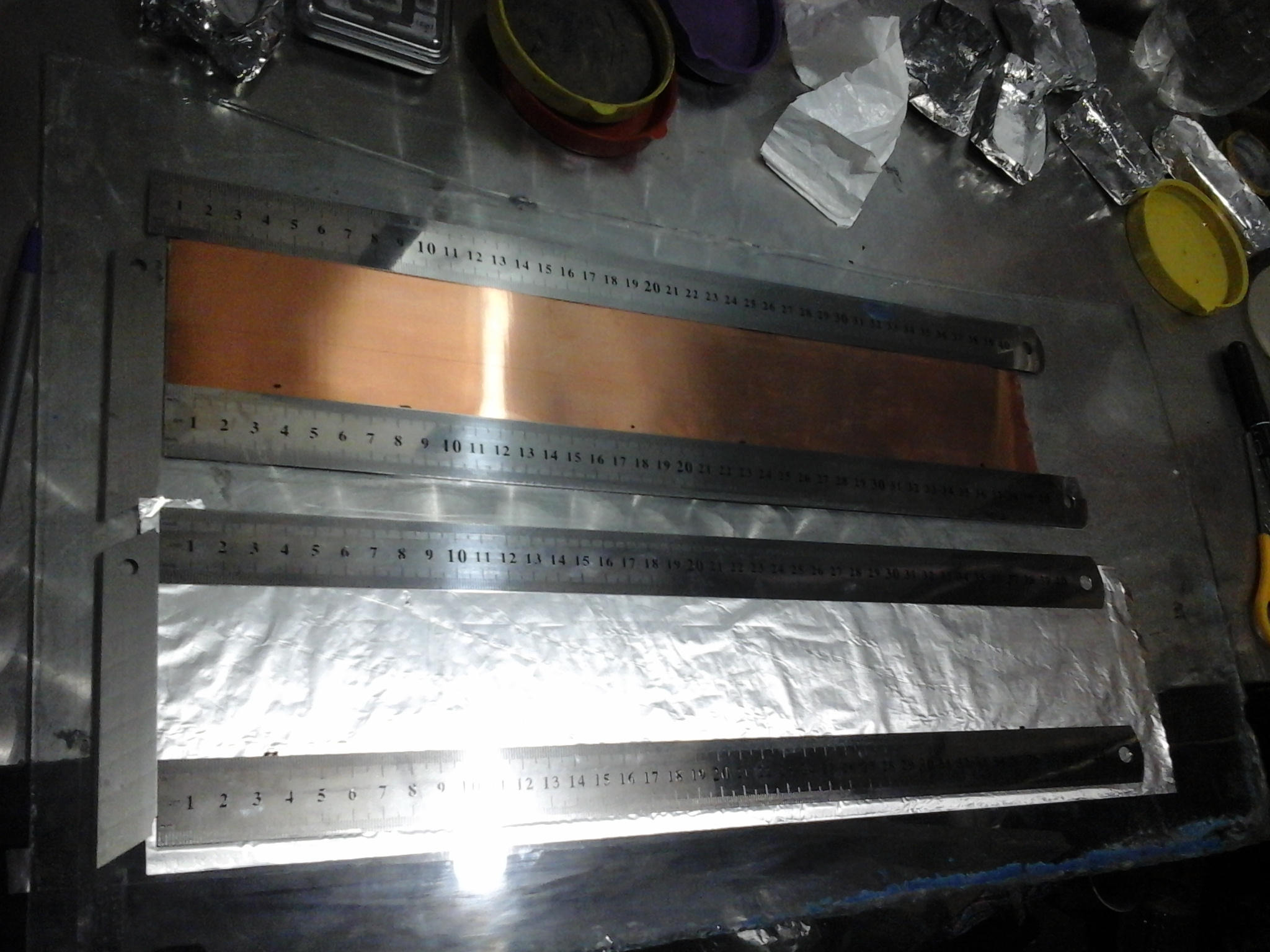

Вообще-то это производство имеет очень длинную цепочку от добычи полезных ископаемых (в большинстве случаев в одном мести всех компонентов не бывает) до готового изделия плюс утилизация с переработкой и возвращение в одно из звеньев этой цепочки.Мы будем рассматривать наиболее реальный вариант запуска производства в Украине по примеру нашего Ланоса.
Сначала прикручиваем колеса и накачиваем,потом прессформы для железа и покраска,потом все резинотехнические изделия и свой двигатель (Сенс,Ланос 1.4).
Закупаем анодный материал,катодный материал (тут на выбор),сепаратор ,электролит и мастерим (покупаем) аргонный бокс и собираем ячейки (в день 2-20 квтч можно одному).
Если все хорошо,покупаем машинку для покрытия и сырье в порошках и жидкостях (на этом этапе можно подключать эл.химиков со смелыми идеями,пусть пробуют создать такое-же или лучше).Если у химиков получается-очень хорошо,если нет ,остаемся на импортном сырье (при этом вспомогательные компоненты анода и катода уже есть в Укране в достаточном количестве).
