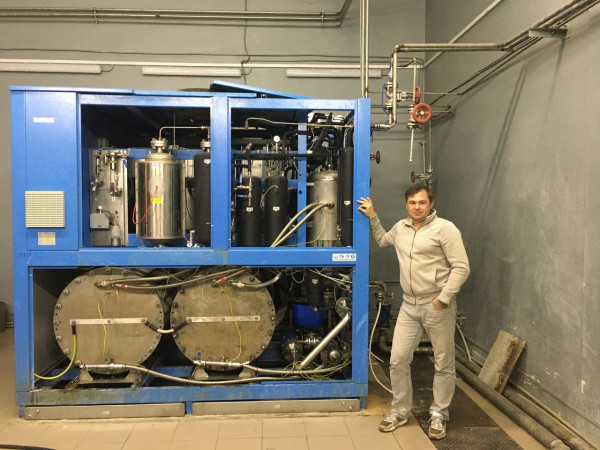

Ось я.
Май нейм із Сергій, фром Київ.
111.jpg [ 163.81 КБ | Переглядів: 9522 ]

Vodorod писав(ла):
Ось я.
А що це за чудернацький агрегат з бачків та трубок?)
Массо-габарітні-грошові параметри ваших двигунів в порівнянні з асінхронними аналогічної потужності можете привести?

Це генератор водню. Ми займалися виробництвом та ремонтом водневих генераторів. Так я і прийшов в тему електроавтомобілів, коли ми купили тойоту мірай і зрозуміли, що це електрокар.

tesljar писав(ла):
Vodorod писав(ла):
Ось я.
-Це генератор водню. Ми займаємося виробництвом водневих генераторів.
- По масогабариту наш двигун 50 кВт такий як АІР 132.

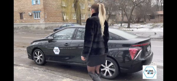

Вот фото красивой девочки на фоне нашей машины.
photo_222.jpg [ 145.88 КБ | Переглядів: 9199 ]
