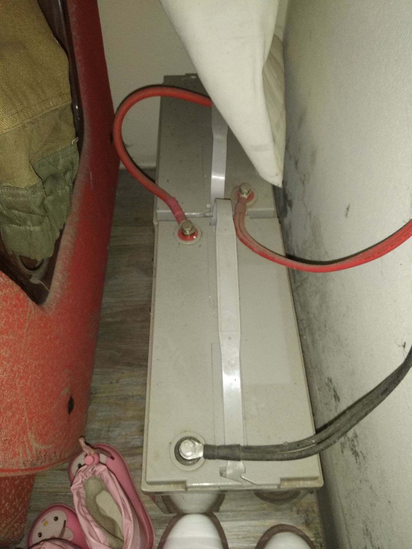

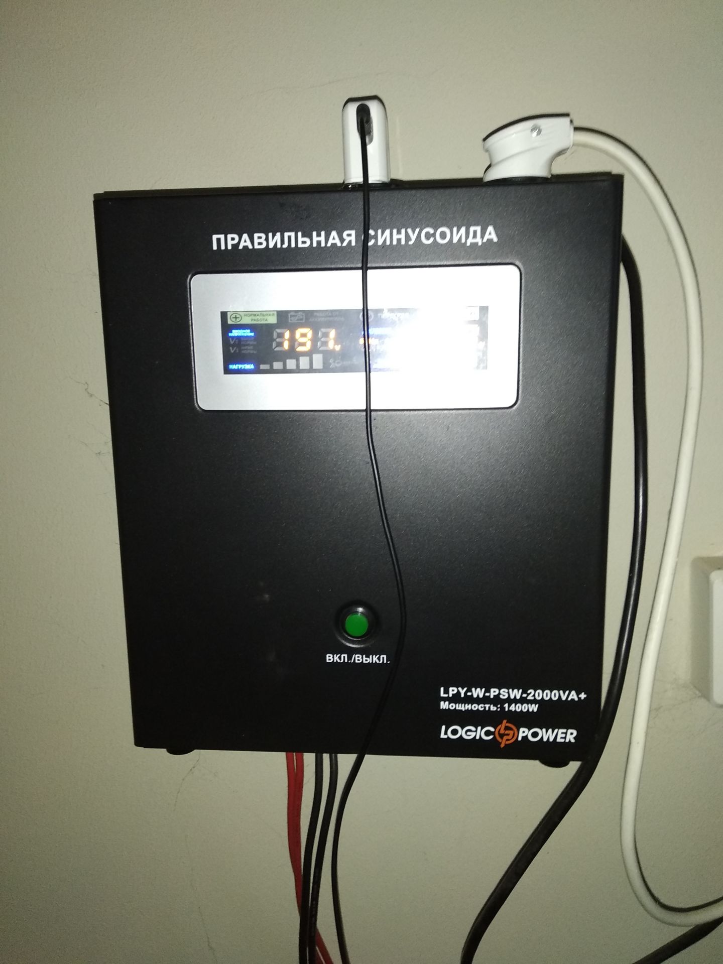

Буду вдячний за поради.
Як відновити, або використовувати АКБ з максимальною їх продуктивністю?
Батареї тривалий час стояли без роботи.
Зараз заряджаються штатним ДБЖ, але запас енергії що віддають зменшилась від початкової більше ніж на 50 відсотків.
IMG_20221119_140859.jpg [ 242.34 КБ | Переглядів: 4091 ]
IMG_20221119_140851.jpg [ 239.17 КБ | Переглядів: 4091 ]
#130122Повідомлення 20 лист 2022, 14:59
Можливо природне старіння, можливо сульфатація, можливо втрата води.
Який тип АКБ, який вік АКБ, скільки працювали і в яких умовах?
Якщо впевнені в наявності електроліту, то можна провести десульфатацію і зробити КТЦ (контрольно тренувальний цикл) за звичай допомагає.
