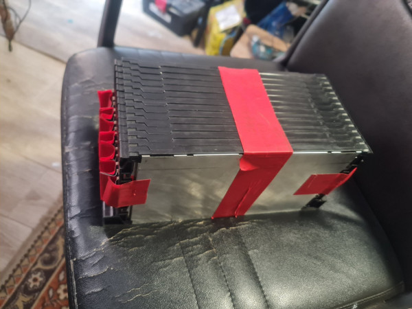

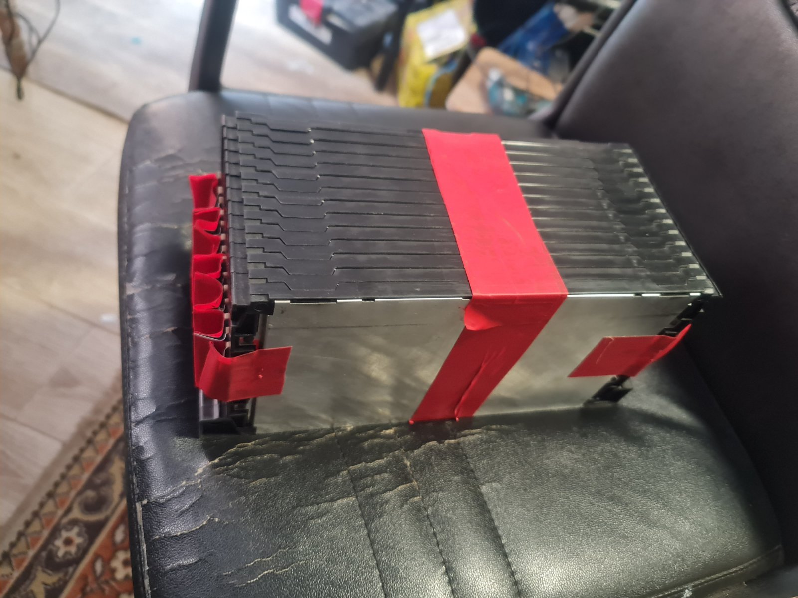

Ось такі NMC 34аг нові
Або 14s7p на 18650 3аг кожна. Зварювати не проблема. Робити з чого є. Холдери маю автомобільні на них. Роблю собі двопідвіс. Чисто їздить на роботу і по ділам. Скакати не планую. )) Але ось і задумався за пластини, чи будуть вони служить довше чим 18650.

-=TRO=- писав(ла):
руки не ідеально заточені під ПРАВИЛЬНУ сборку пакетів.
Як це ПРАВИЛЬНА зборка? Може підкажете?
 Заголовок повідомлення: Re: Нужна помощь в выборе батареи
#132085Повідомлення 31 бер 2023, 12:03
Звідки: Вінниця
Дякував (ла) 78 Подякували 48
Karalex писав(ла):
-=TRO=- писав(ла):
Пакети більш вибагливі до зборки, вони більш уразні і їх легше пошкодити. В мене пакетів не було, можливо хтось поправить, але я також чув що вони можуть "надуватись" і треба враховувати це при зборці. В мене була зборка на 18650, але на ямах з часом там протерлась ізоляція і деякі ячейки закоротились та вийшли з ладу, нагрілись дуже добре, але на спалахнули. Але у 18650 здається є якійсь захисний клапан, який спрацьовує при високій температурі. Варто відповідально віднестись до зборки, можете пошукати скільки було випадків пожеж через батарейки
