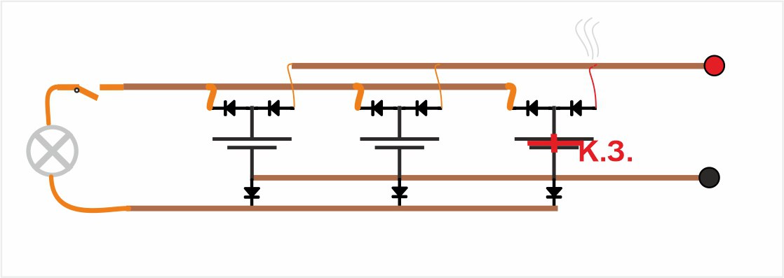

IMG_20220419_135250_648.jpg [ 29.88 КБ | Переглядів: 16412 ]
можно так развязать диодами для безопасности

схему Танга рисовал ? :D :D

1) потери на диодах
2) нижние диоды переполюсованы
3) нужно учесть нюанс - в каждый момент времени работать будет одна банка из всех, на которой самое высокое напряжение, по мере её разряда включится следующая
Толково. Интересненнько...Начал ломать голову куда же в данной схеме подключить ТР4056... С защитой от переразряда.
А потом осенило можно же на каждую банку поставить ТПшку спаралелить входы и выходы. А акум у каждой ТПшки свой.
И если одна замкнет или помрет то ее ТПшка отключит а остальные останутся в работе.

нет там ничего толкового.
В схеме ошибка . Она не рабочая. Капитан Немо же все указал.
Не відключить. Буде намагатись її заряджати через розрядний ключ від всієї батареї ))
краще вже діоди шотткі типу ss12 або 1N5820, по одному на заряд і розряд, при невеликому струмі там падіння буде не суттєве, коло 0,2В.

Помилку з нижніми діодами на малюнку виправив :
IMG_20220421_184245_623.jpg [ 29.84 КБ | Переглядів: 16245 ]

Не зовсім зрозуміла схема цієї розв'язки: Навіщо знизу аж 3 діоди, якщо вони усі в паралель? Яке їх призначення, якщо зверху є розв'язка?
