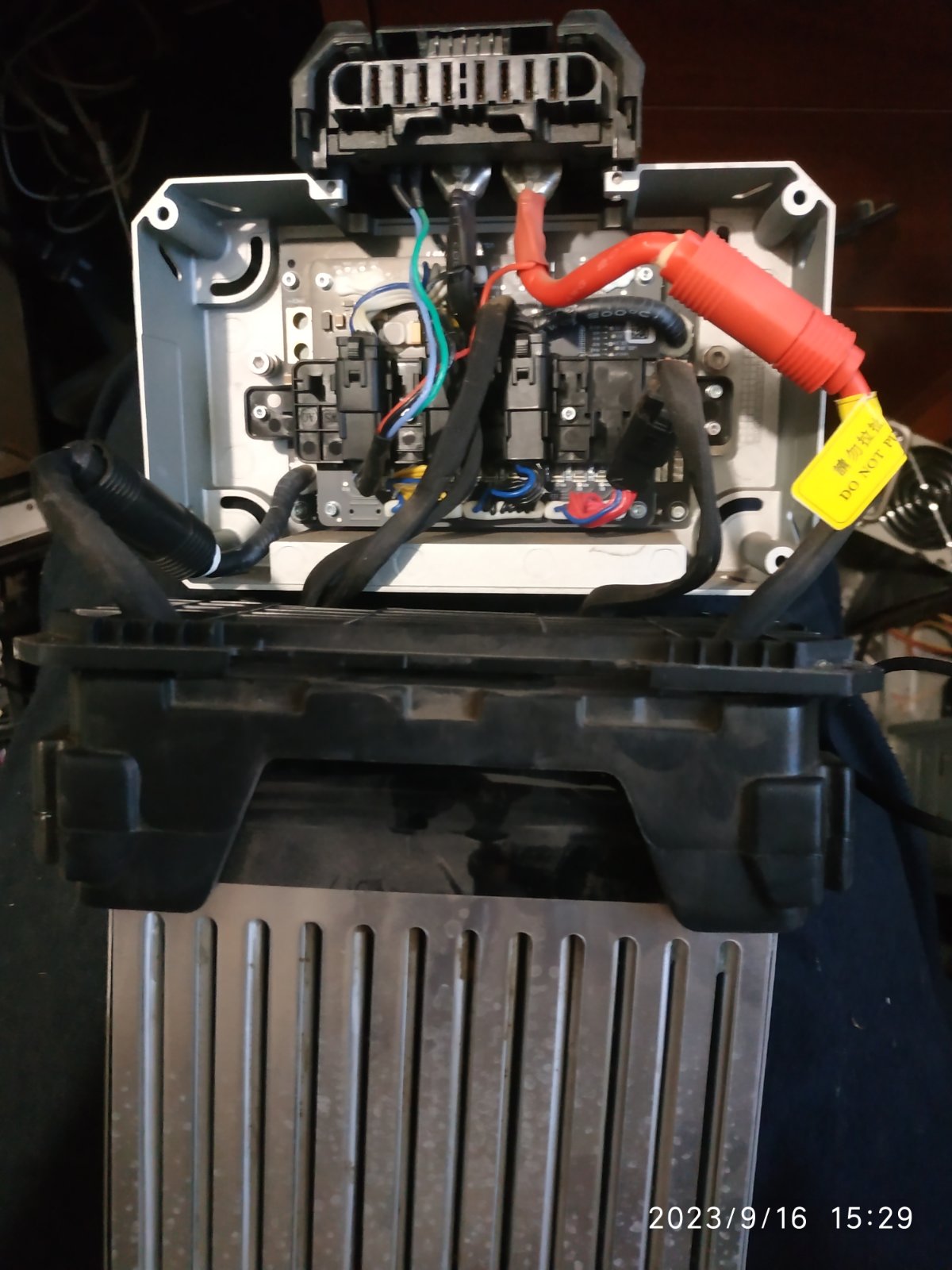

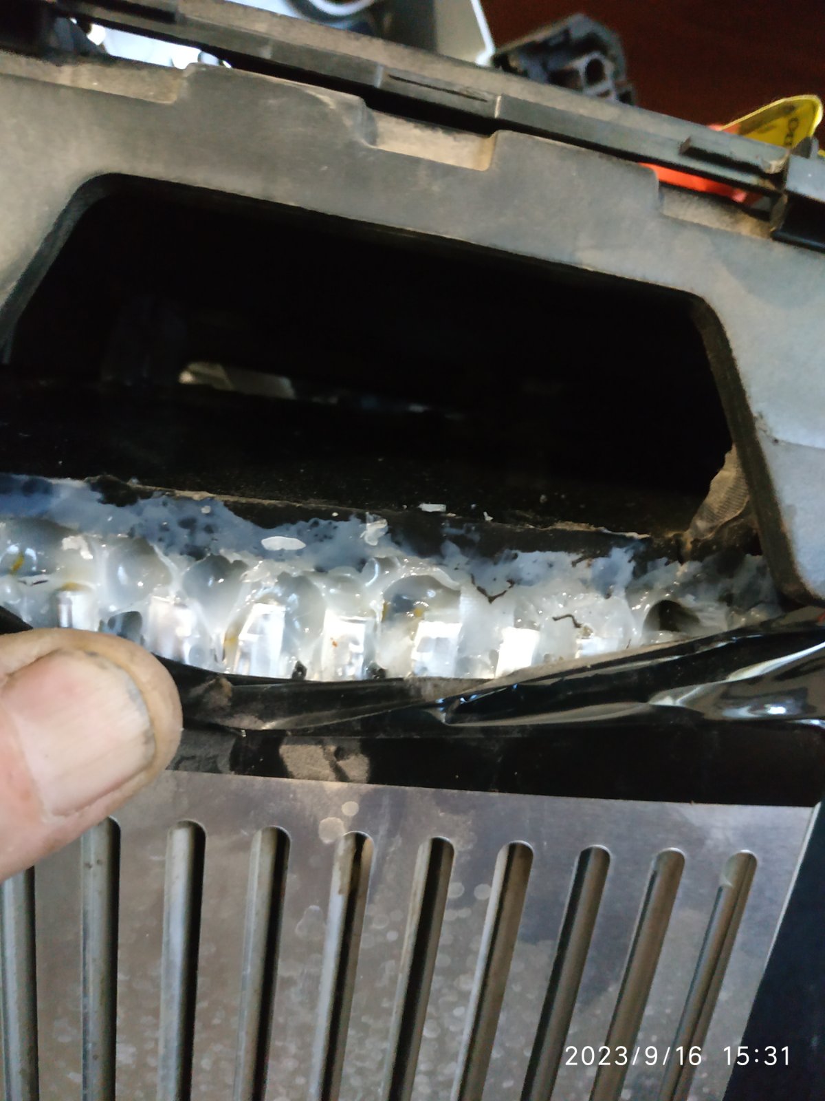

Літій полімер. 48в, 18аг. Якась (якісь) банки здохли. Якщо відєднаю бмс, вона не заблокується? Банки я так думаю там на болтах? Чи зварені? Ще силікон не обдирав.

Повіддирав силікон на контактах банок. А там оказується - на всіх рівно по 3,7в. Каже, що акума хватає на пару хвилин льоту дрона і все. Накинув поки електронне навантаження. Поки рівномірно йде, правда в мене всього на 150ват. А агродрон жере багато при польоті. Мінусова банка чуть швидше виходить. Ось думаю, як бмс на ці маніпуляції відреагує.

Если хотите менять банки\банку, нужно каждую которую будете устанавливать взамен старой зарядить до точно такого же напряжения, желательно до 0,001В точностью, затем припаять к старой в параллель, потом выпаять старую не выпаивая новую, если контакт пропадет и напруга изменится бмс может заблочиться, такая история с DJI
