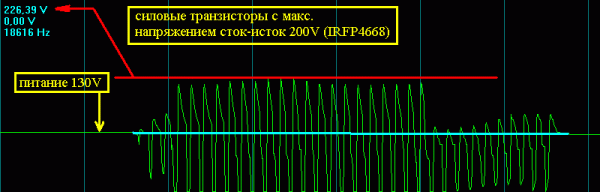

#127842Повідомлення 27 лип 2022, 23:00
Звідки: Украина Сумы
Дякував (ла) 78 Подякували 50
diaz писав(ла):
присутствует диод, теоретически этот выброс должен уходить в батарею
Да, ваш аргумент логичен. Я как-то не задумывался над этим явлением до вашего вопроса, относительно диода !
Тоесть сам факт явления, его причины известны, но про диод я как-то не задумывался.
Выброс происходит только в момент открытия и закрытия силового транзистора.
Напрашивается вывод, что диод не успевает открыться, работая с индуктивной нагрузкой.
Более пока ничего не могу сказать. Есть повод поскрипеть мозгами.
Тут попалось видео:
И я кажется понял в чём дело с выбросами; при питании от блока питания как на видео или через повышающий DC-DC выбросы вполне возможны поскольку диоды(преобразователя) отделяют импульс и не пускают его дальше.
diagram01 (1).gif [12.05 КБ]
