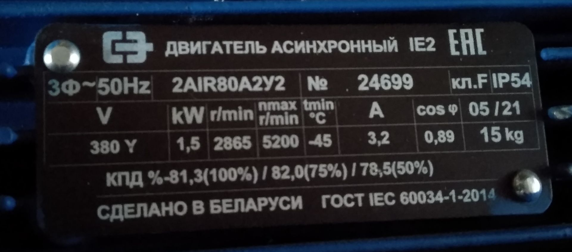

Тут попались энергоэффекивные движки IE2. Неизвестно, что там за обмотки или может медный ротор, движок на килограмм тчжелее обычного общепрома и подключение только на одно напряжение, как и в варианте с совмнещенными обмотками.Косинус фи выше, ток номинальный ниже, на одну десятую ампера. Но вот КПД при 100% почему-то ниже. Интересно мнение специалистов по этому поводу. То есть по сути, если приравниваться к КПД, то это уже движок не 1,5 квт, а 1,125.
IMG_20211228_132008~01.jpg [ 131.89 КБ | Переглядів: 11802 ]
IMG_20211228_132056~01.jpg [ 139.92 КБ | Переглядів: 11802 ]
Моторов сотни разбирал ,в том числе ИЕ1-2-3-4, Разница обычно в более жирном железе, меди и короткозамыкателях на роторных стержнях. ИЕ 3-4 обычно делают, взяв железо сл. габарита и понизив в нем индукцию до предидущего. при этом задрав цену на порядок!!!
И обсолютно во всех тестах видел КПД макс. при 75-80% нагрузки. Это для экономии меди и повышения перегрузочной способности всегда слегка завышенная индукция, на некоторых Могилёвских моторах особенно завышенная, так, что ток ХХ равен току 100% нагрузки на малых габаритах.

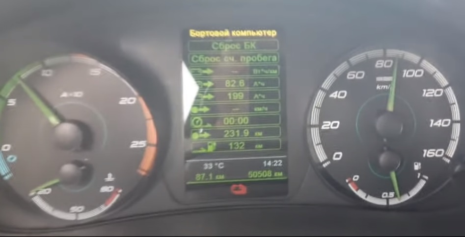

Звідки: Россия, Лиски
Дякував (ла) 14 Подякували 78
Мій електротранспорт: ЭлЛада-Славянка, электроКвадр, ЭлектроТула, ЭлектроКультиватор, ЭлектроСкут, ...
Вот на видео со скоростью 80-90кмч потребление 8кВт.
скриншот с видео- 75-80А при 100В
65216296.jpg [ 66.04 КБ | Переглядів: 11387 ]
