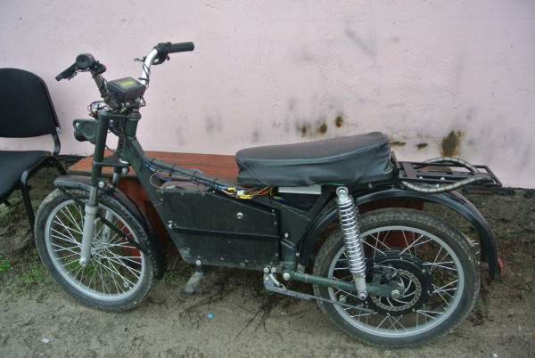

...конроллер вже на 500Вт 22Ампера - крутний момент і швидкість зросли - максималка вже 50км/ч
Щоб досягти 50км/год необхідно близько 800Вт на моторі, може спідометр бреше. Свій калібрував по гуглокарті проїзджаючи маршрут з відомою відстанню засікаючи час, у мене при 500Вт максимальна швидкість 37км/год з вагою вело+я 100кг.

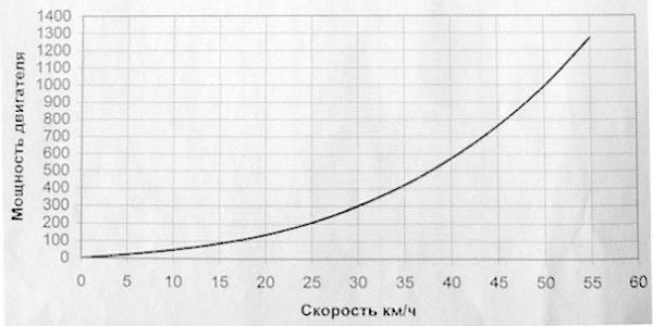

Об четырех разах это не так, там две силы: сопротивление качения и воздуха, первая константа и зависит от веса с резиной, и растет линейно, а вот сопротивление воздуха увеличивается в зависимости от скорости очень сильно, и при скоростях более 40км/ч оно уже решающее. В сети масса электровелокалькуляторов.

Александр.TUZ писав(ла):
чтобы увеличить скороостьв два раза, необходимо увеличить мощность двигателя в ЧЕТЫРЕ раза.
по моему там не квадратичная , а кубическая зависимость .
Или это я с водным транспортом путаю ?
