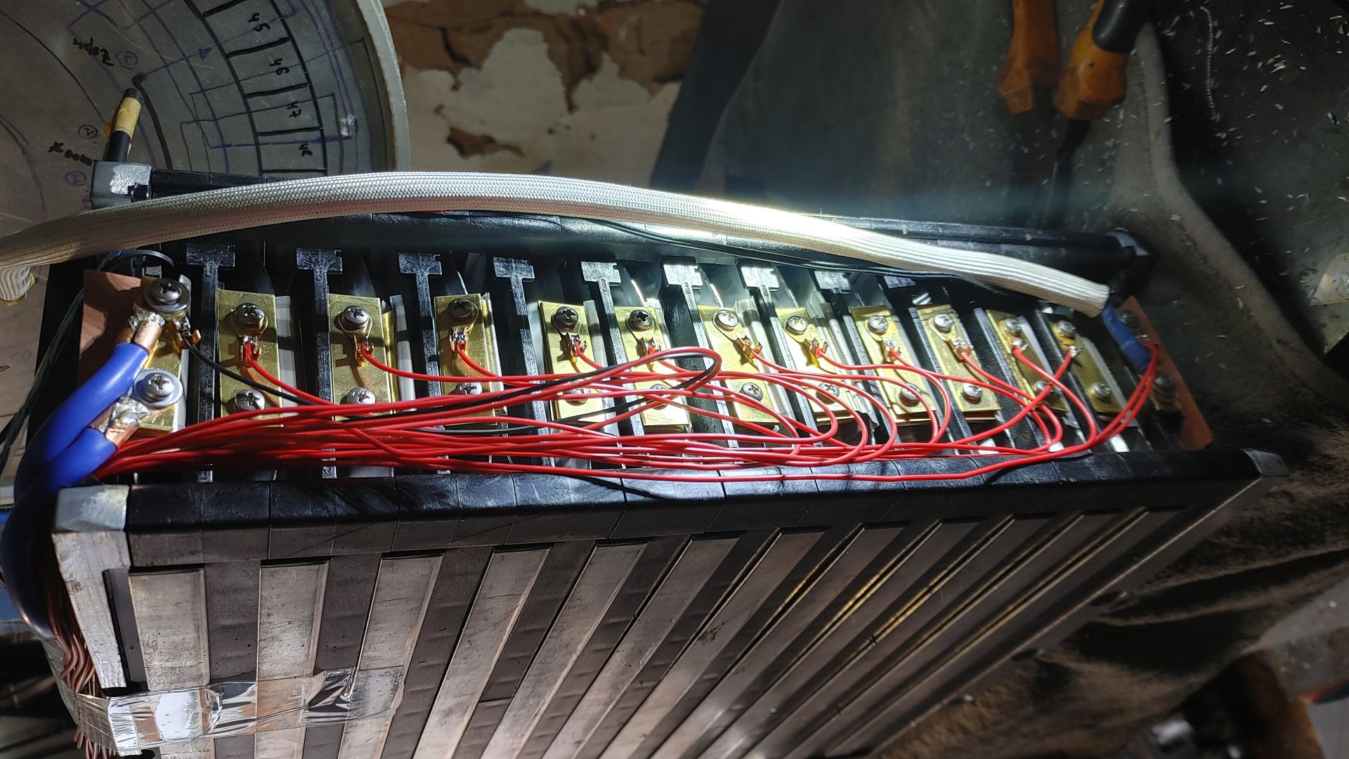

Зарез переформатовую батарею на 24s 86.4v і уже турбує мене думка чому я не роблю батарею на 27s, контроллер ідеально підійшов би під неї. Чи велика різниця буде між 24s і 27s хто знає?
не можна контакти пакетів різати болгаркою.
мідні частинки попадаюсть в щілини між пакетами і тим самим стають абразивом... в результаті ваша батарейка пихне
Батарею купував вже з відрізаними клемами, і різав їх якийсь дурень з руками з одного місця. Деякі контакти були відрізані майже впритик(
На рахунок абразива, всі елементи розбиралися і чистилися, до того ж елементи вклеєні в пластиковий корпус і стягнуті шпильками, тертя між ними неможе бути ніяк.

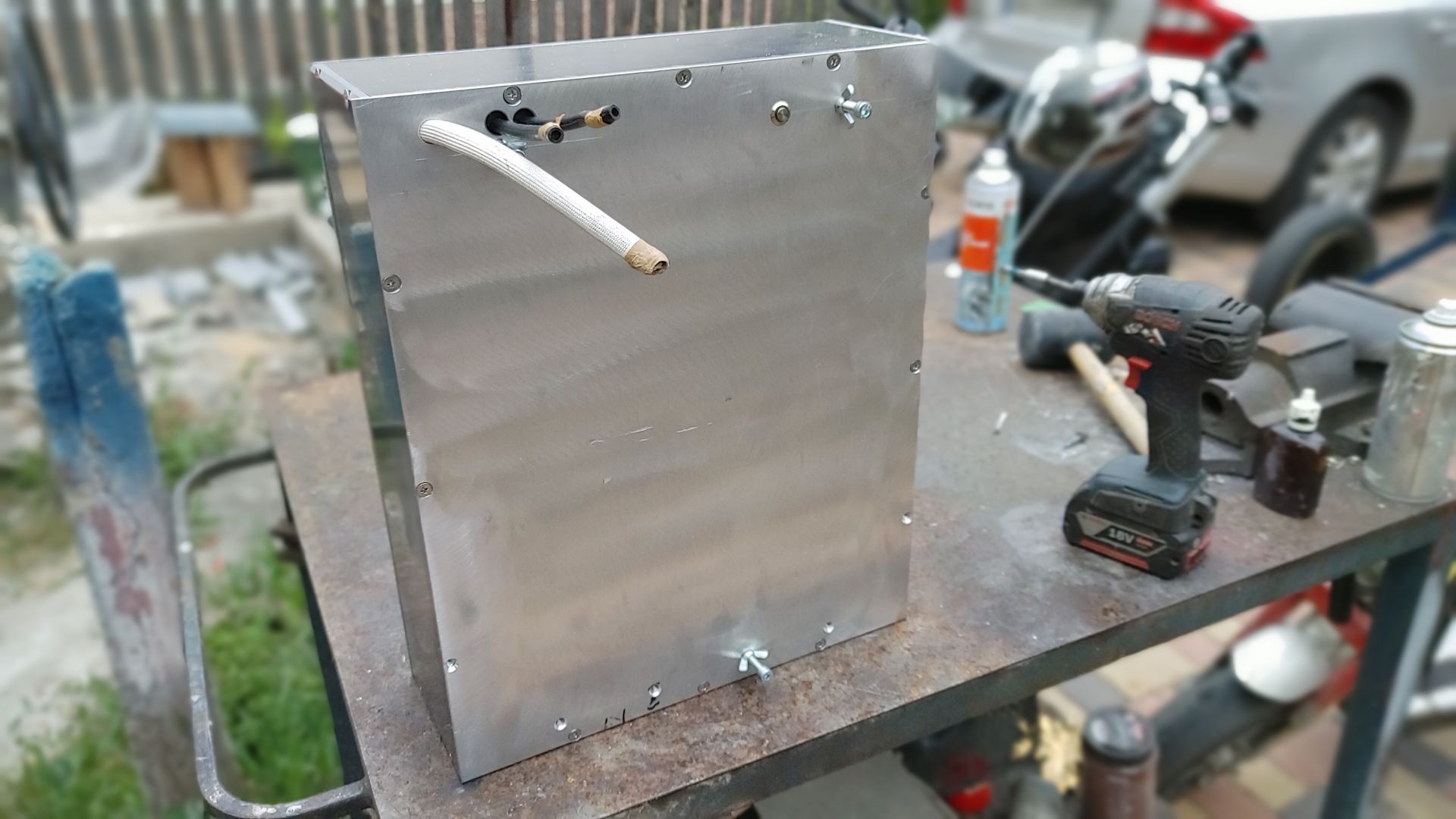

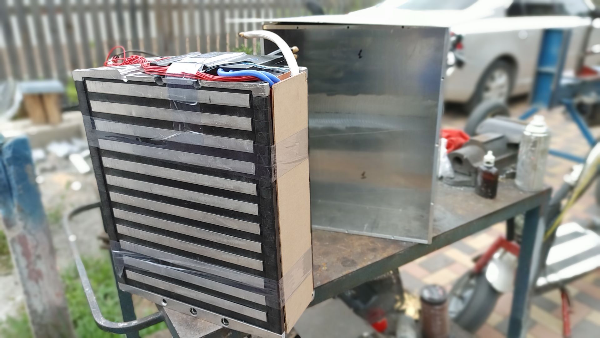

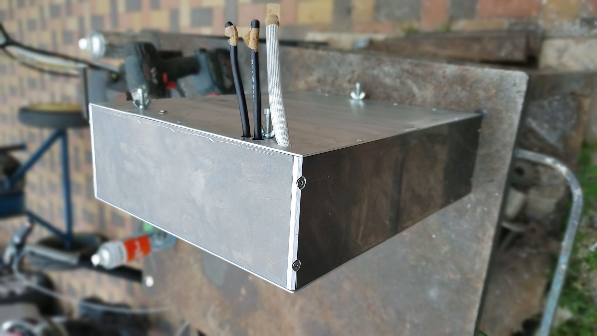

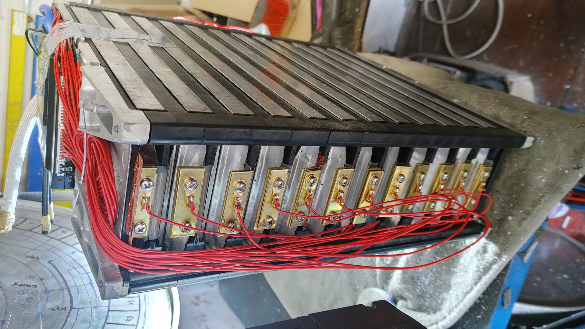

Коментарій до файлу: Перепакував батарею, підключив бмс, та вставив в алюміневий корпус власного виготовлення.
20230627_184616_HDR.jpg [ 341.56 КБ | Переглядів: 14446 ]
20230627_184631_HDR.jpg [ 339.2 КБ | Переглядів: 14446 ]
20230627_201103.jpg [ 206.88 КБ | Переглядів: 14446 ]
Коментарій до файлу: Болти ще потрібно докупити)
20230627_204033.jpg [ 178.69 КБ | Переглядів: 14446 ]
Коментарій до файлу: Питання по силовому роз'єму. Планую встановити 2шт xt90, цьго буде достатньо, чи може є якісь кращі роз'єми?
20230627_204042.jpg [ 146.49 КБ | Переглядів: 14446 ]

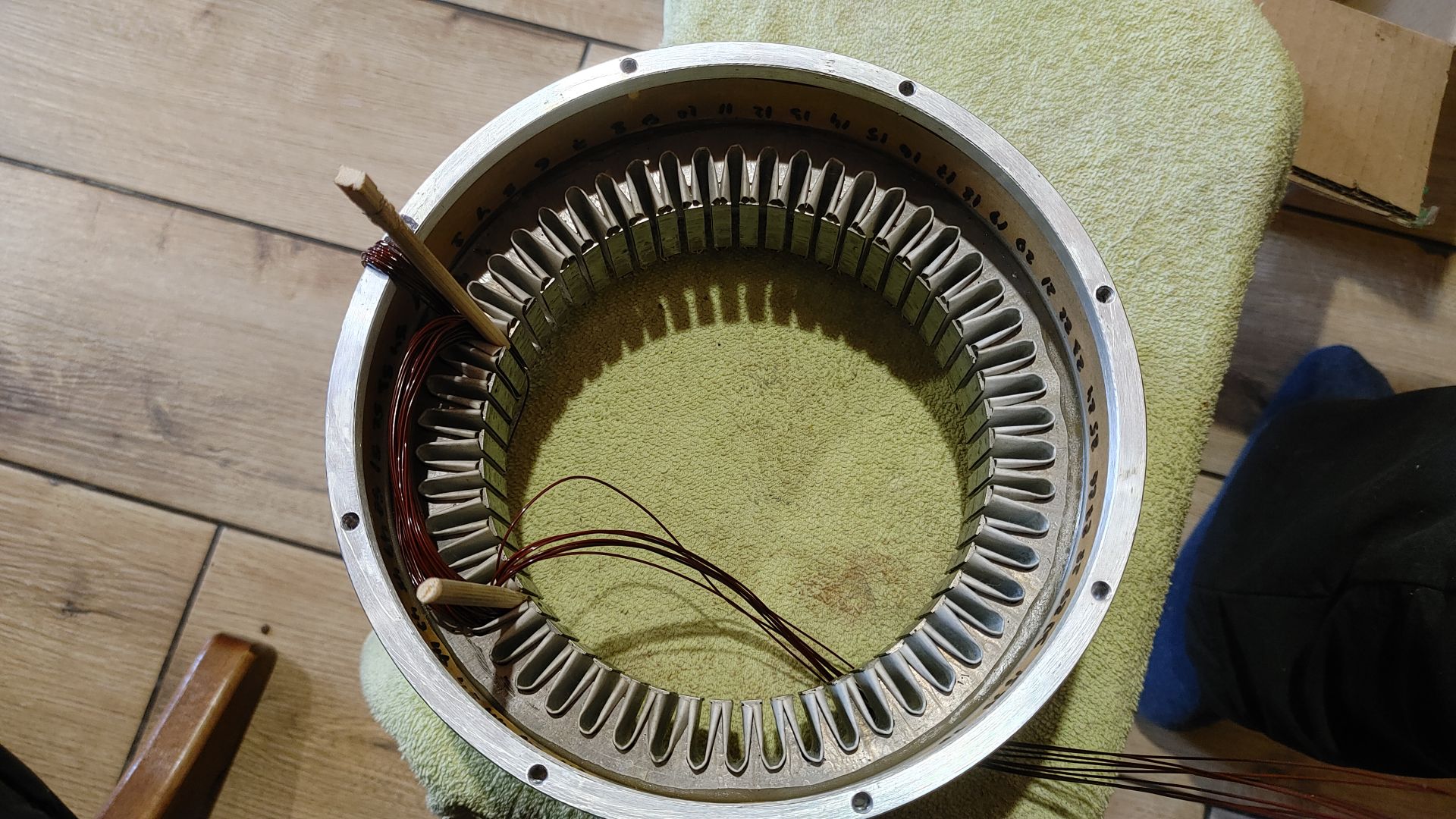

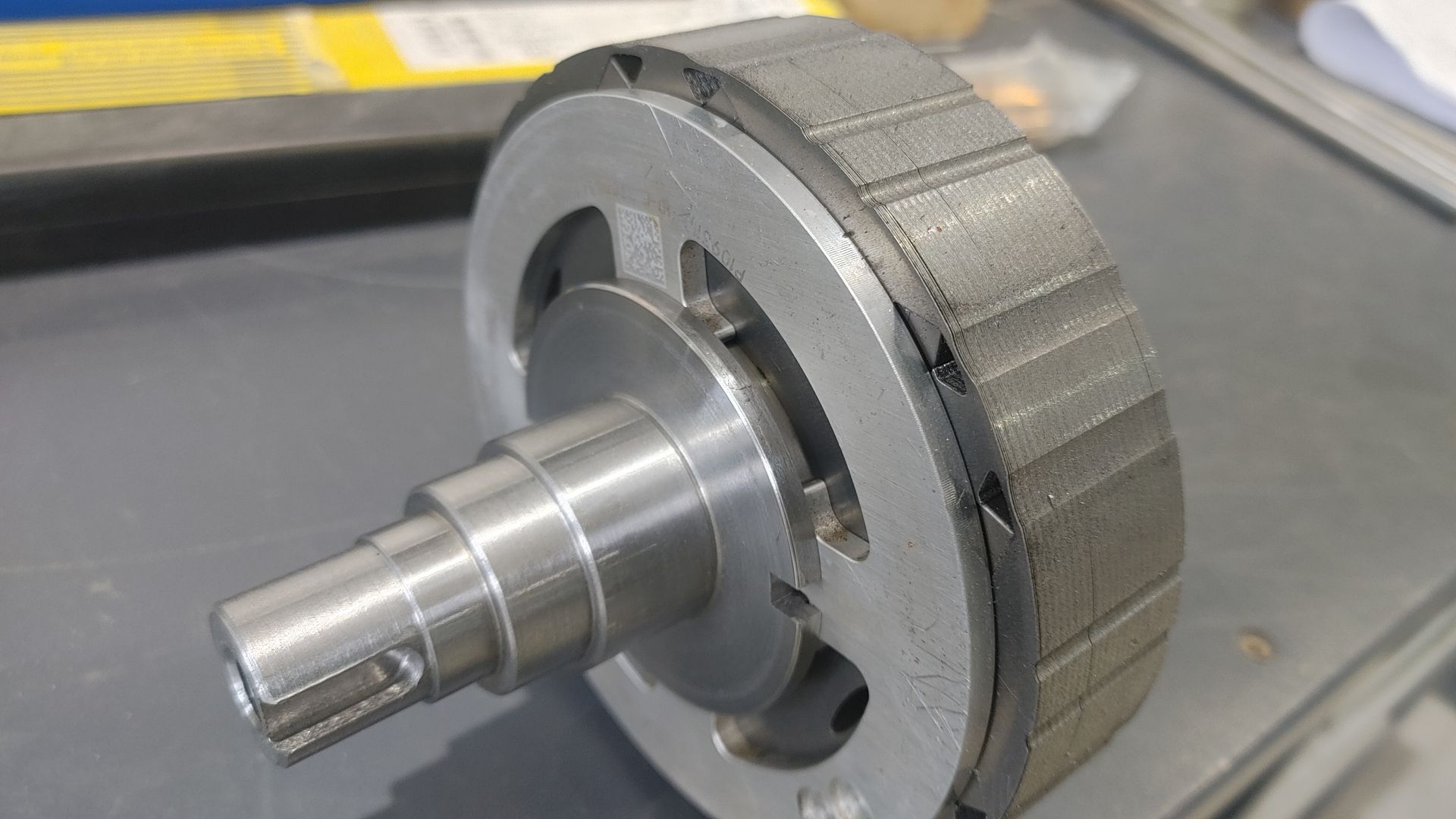

Механічна частина двигуна виготовлена.
Залишилась електрична.
1. це обмотки. Схему намотування знаю, незнаю скільки витків і скільки мм² намотувати.
2. Датчики хола. Як вирахувати електричні 120°? Як їх краще встановлювати?
Потрібні підказки.

Привіт, тобі потрібно встановлювати фальшротор щоб не було потім проблем у контроллера при високих обертах та вкачуванні 20квт в мотор. Яка кількість пар полюсів у тебе в роторі? Там в принципі не складно встановити датчики, вже переробив з десяток моторів на холи.

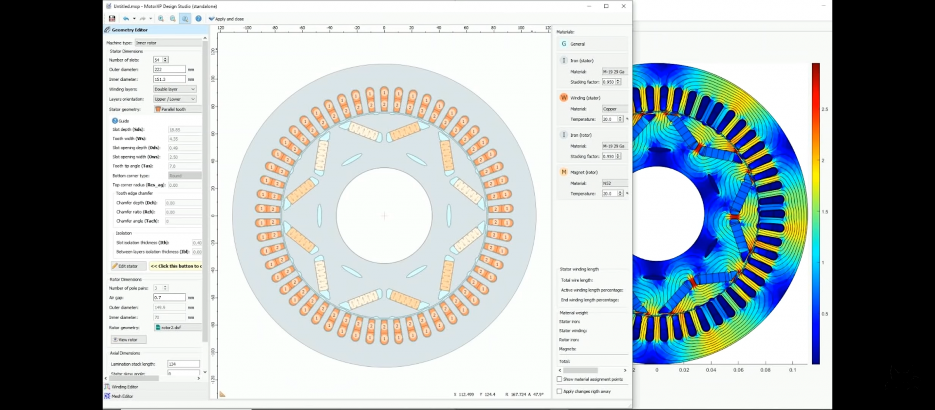

Фальшротор буде ще виготовлятися, встановлю в задню частину двигуна. Полюсів 6, магнітів 12.

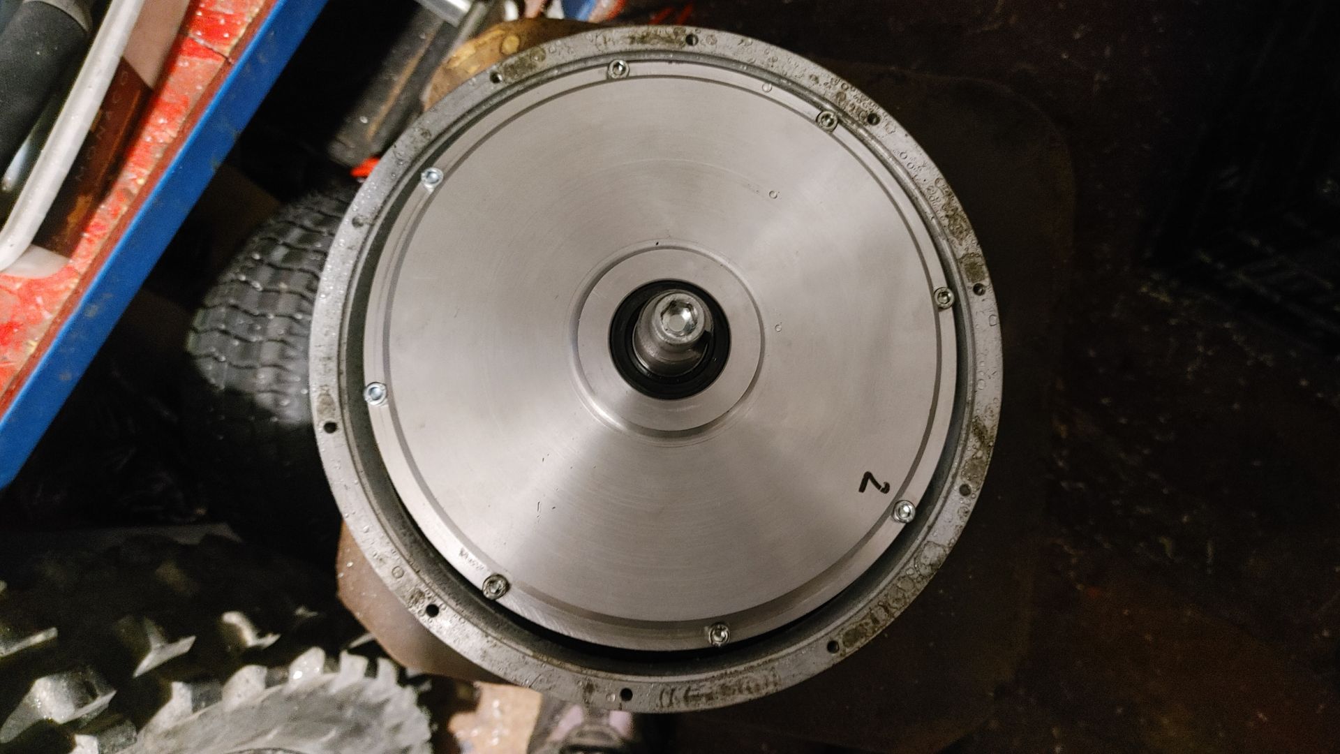

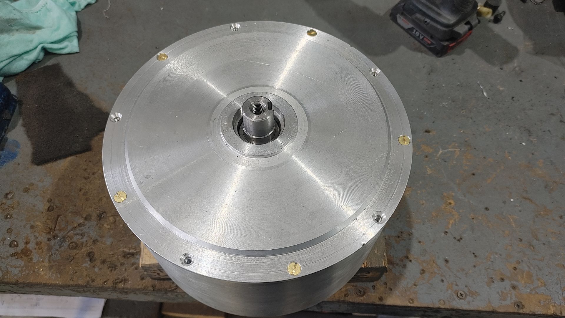

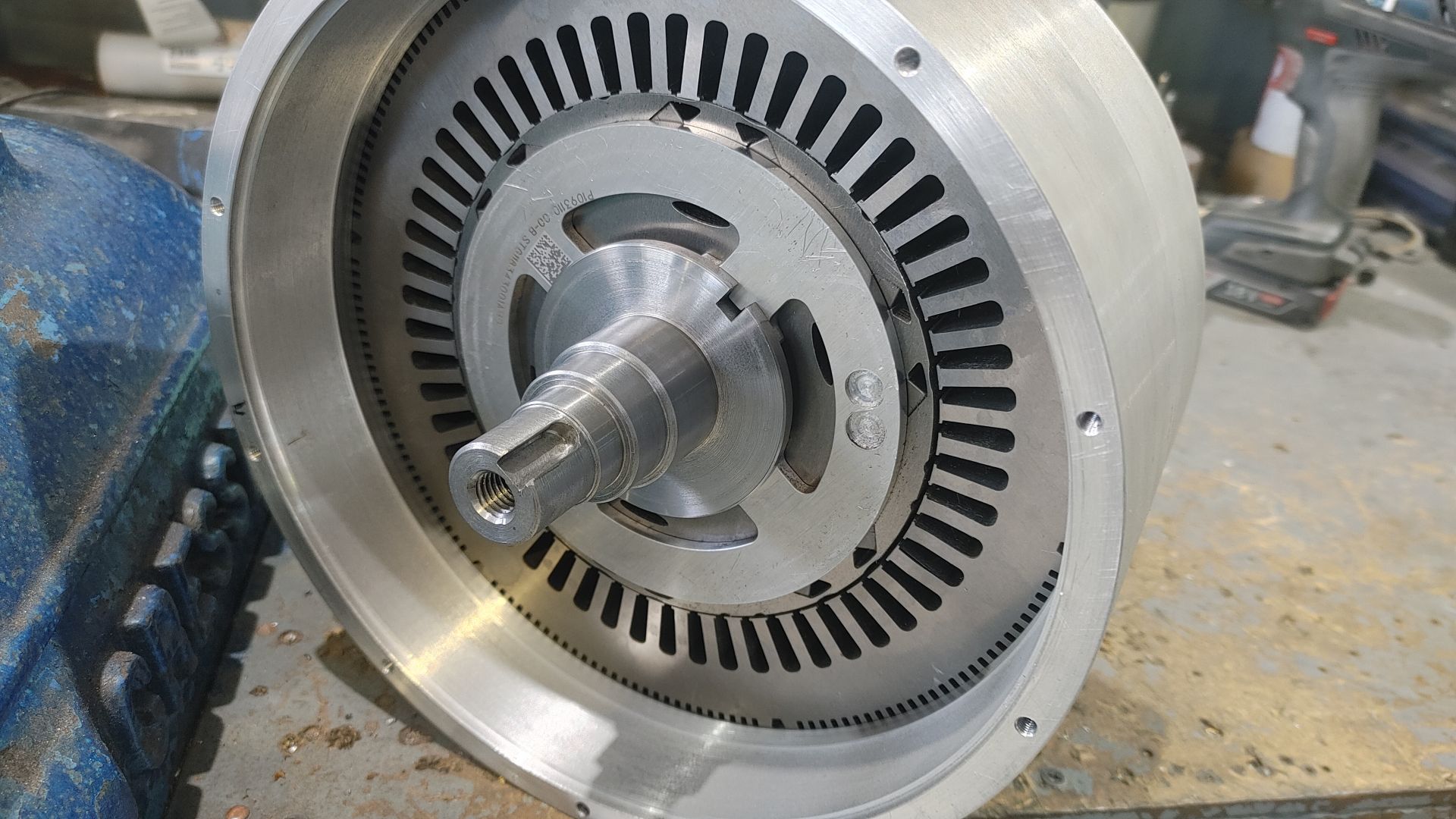

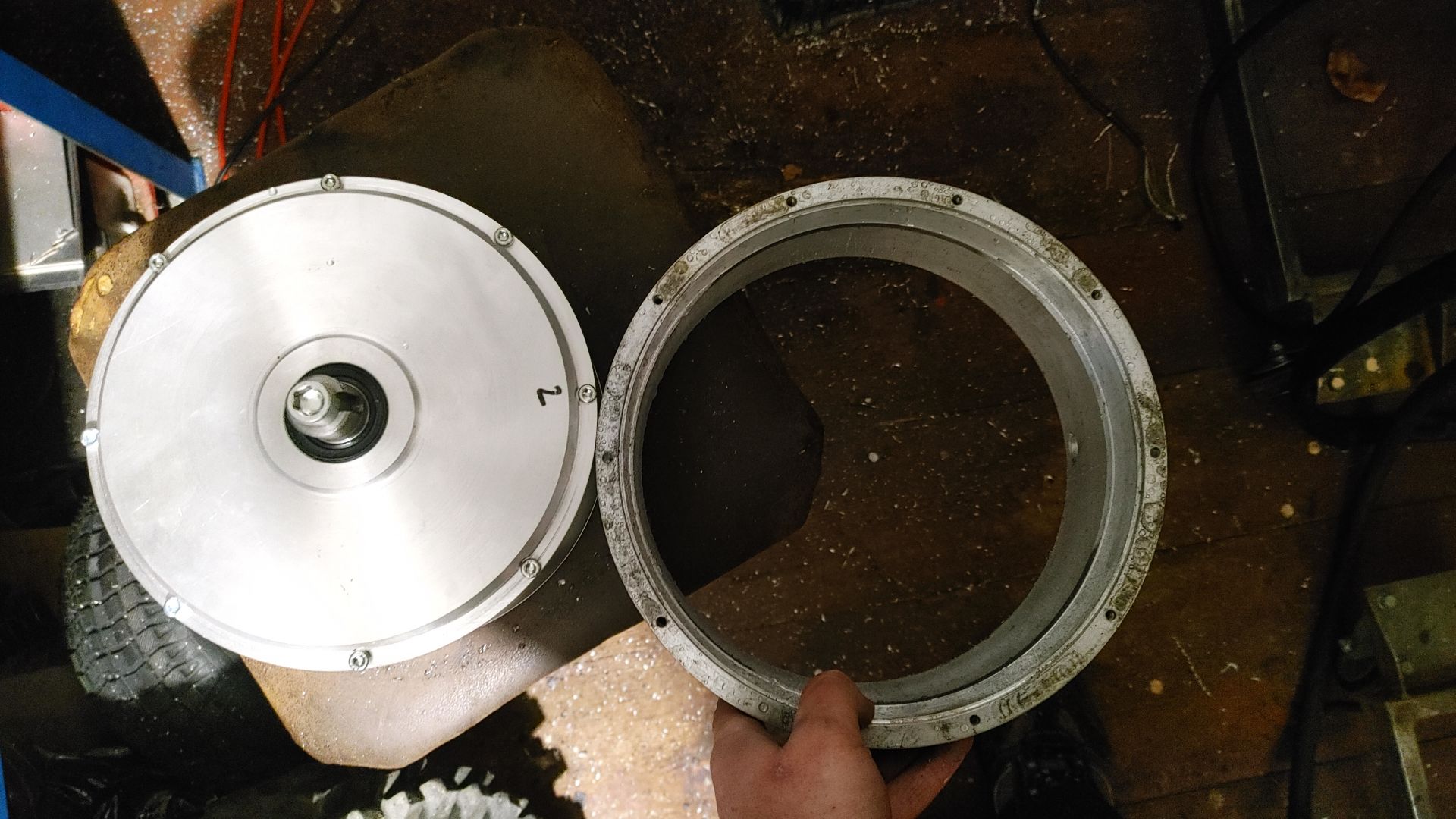

Переробив корпус мотора на менший.
Попередний був діаметром 250мм, теперішній став 217мм.

Проточив статорне залізо зовні з діаметра 232 до діаметра 207мм і зробив під нього новий корпус з кришками.
Зарез сиджу пробую мотати б/ушним проводом з тесли, але розумію що довжини провода не вистачає ( я додаю кількісті витків і зменшую поперечний переріз обмотки) потрібно замовляти новий провід(

А навіщо було так кардинально робити? Ви ж зменшили перетин магнітного поля в корпусі. Чи вам потрібно від цього двигуна 10-15 кВт потужності?

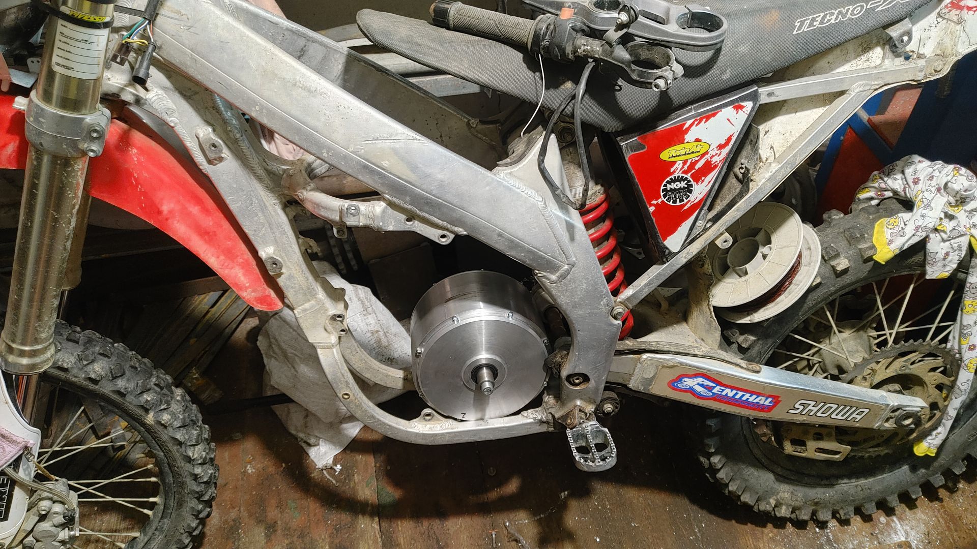

Попередній двигун займав занадто багато місця в рамі)
20240125_194028_HDR.jpg [ 445.46 КБ | Переглядів: 13045 ]
