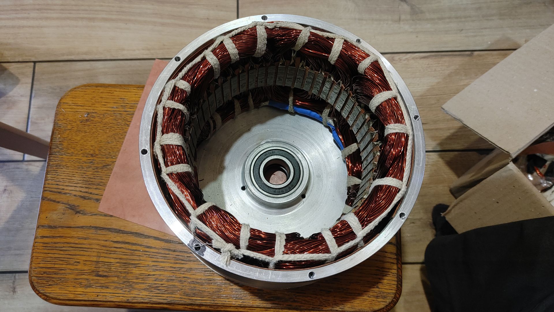

4 вечора витратив на намотку, пальці в кровавих мозолях, місця ледь вистачило щоб все вмістилося. Перший раз мотав з таким статором.
Сьогодні підключив до контроллера, а воно, зараза ,гріється з однієї сторони, десь третина двигуна. Щось не то з комутацією, треба розбирати перевіряти.
До цього мотав тестовою обмоткою, то все було ок.

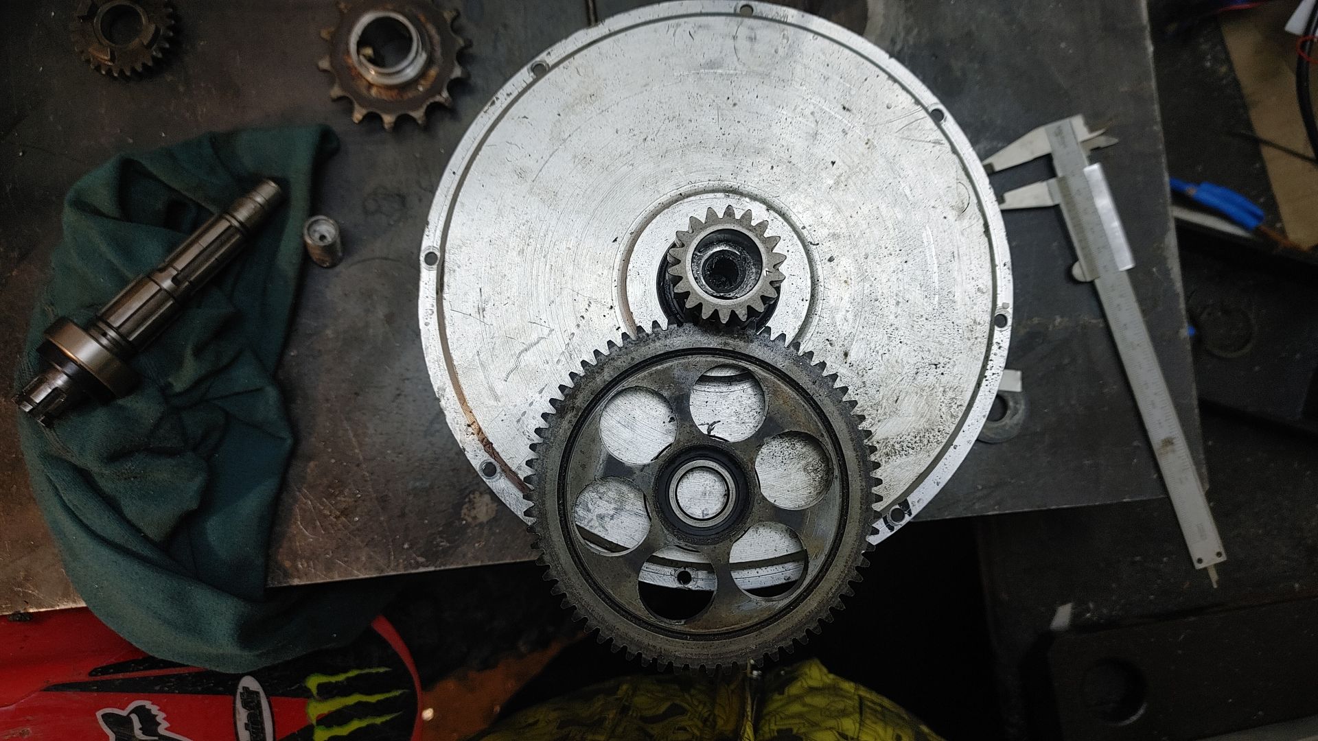

З обмотками розібрався, від плотної намотки було міжвиткове замикання. Трохи розпушив провода і все ок, ще не лакував.
При тестах мотор видав 8000+ об/хв.... я думав буде менше :( тепер буду городити редуктор. Мені потрібно 2300-2500 обертів.

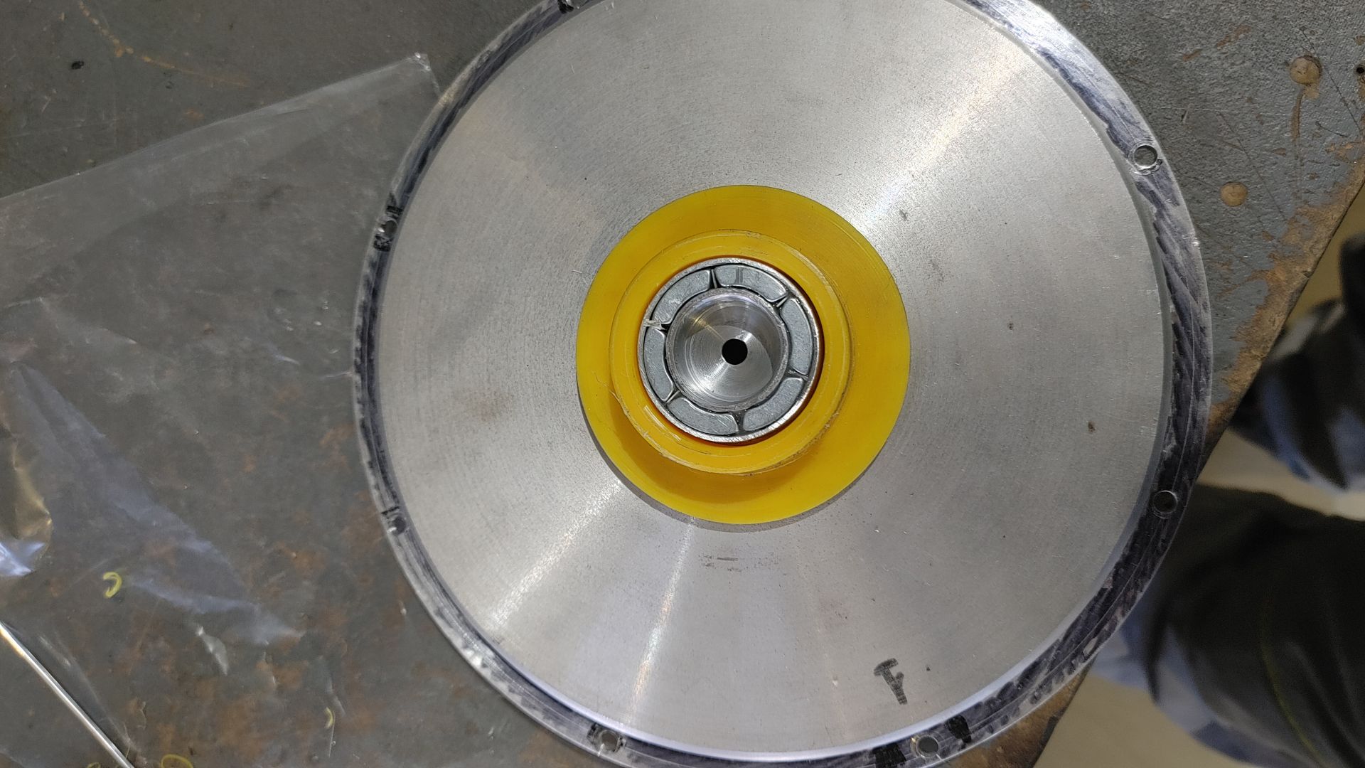

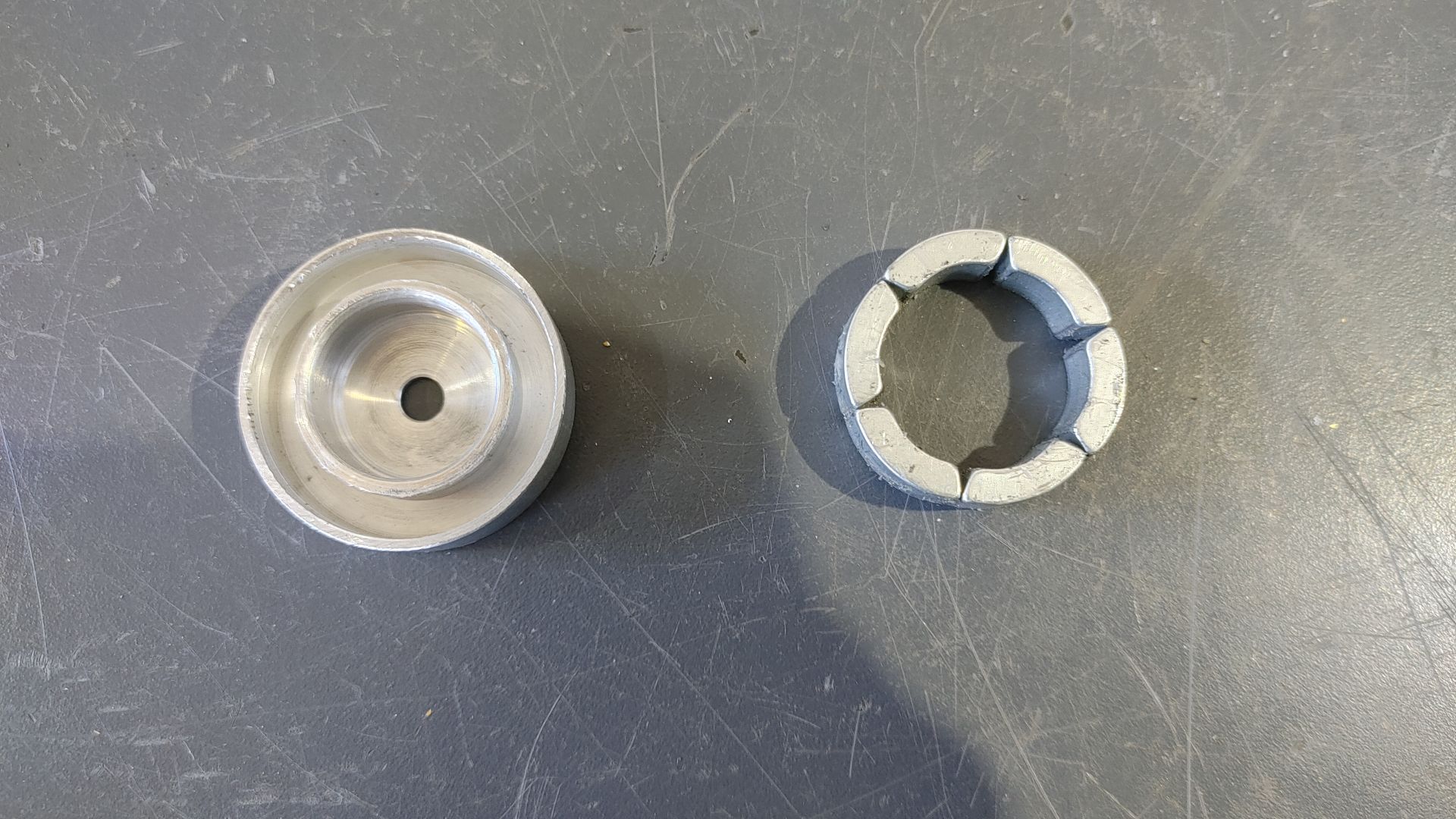

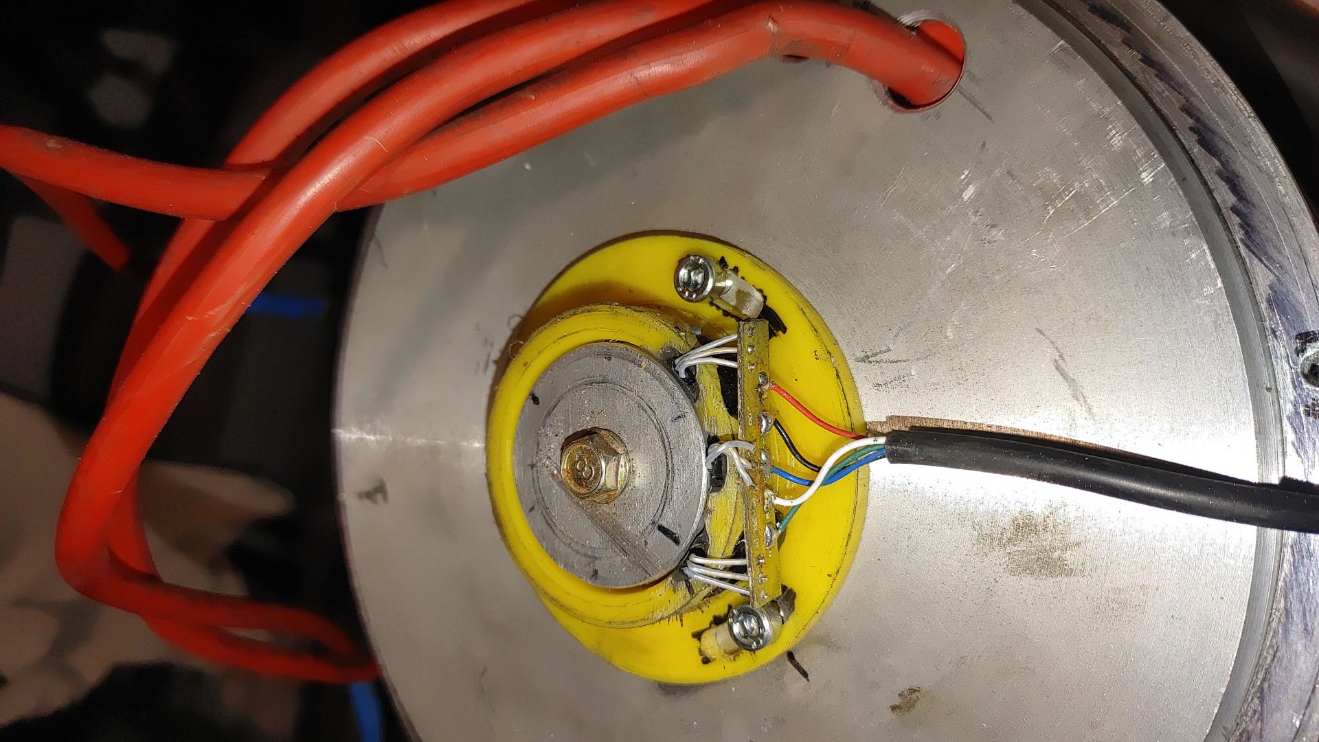

А, забув. Ще був виготовлений фальшротор. Датчики холла розміщені на 40'. Виставляв на слух і по ватметру, шукав мінімальну силу струму на холостих обартах. Працює чудово.
